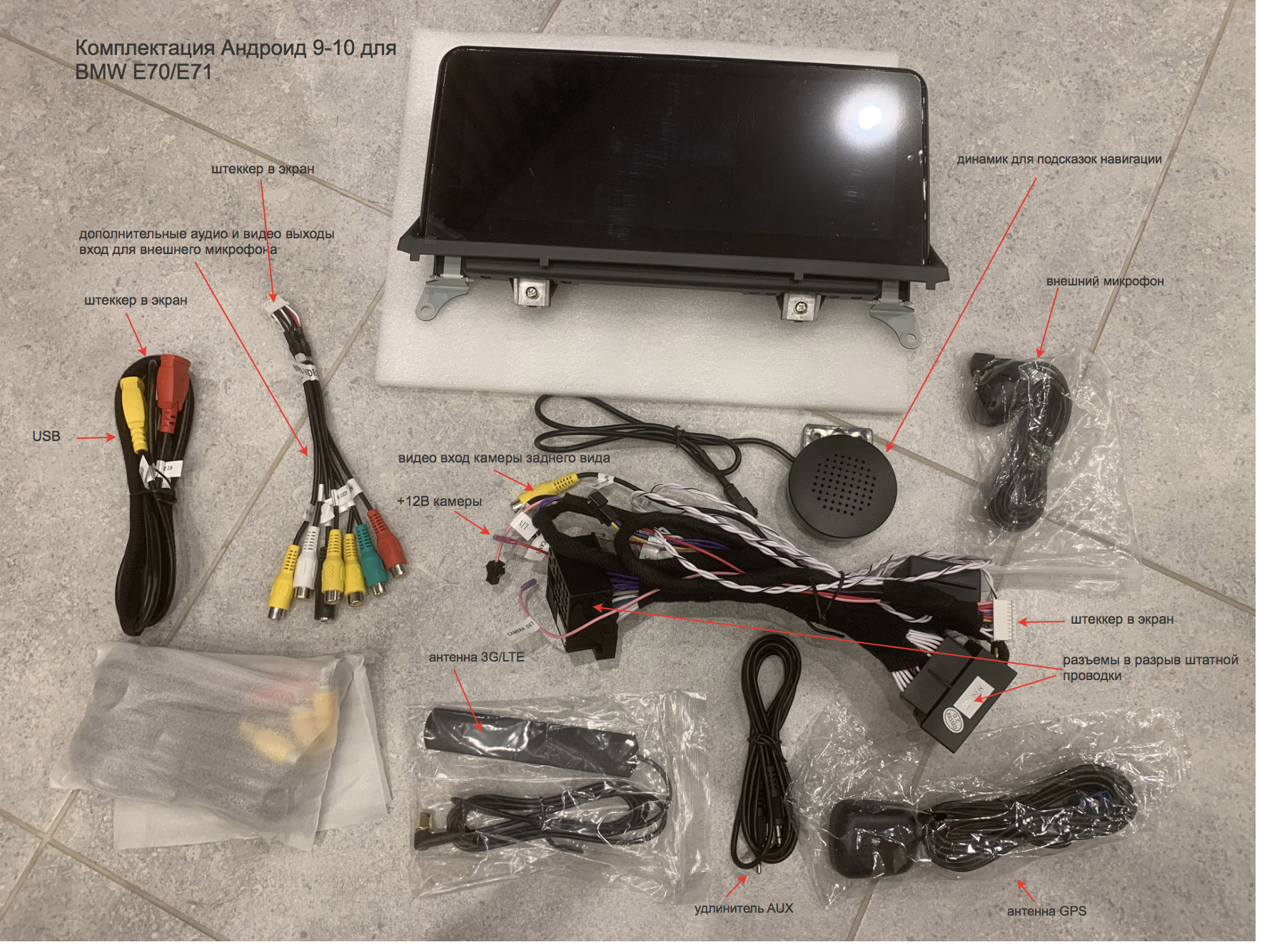

    Данная тема про замену штатного экрана на головное устройство (ГУ), в стиле BMW, но с андроидом в дополнение к штатной системе. Весь штатный функционал остается в штатном меню, добавляется меню с системой андроид с управлением штатным джойстиком и кнопками на руле в режиме андроида, с дополнительными полезными фичами типа подключения нештатной задней камеры, USB видеорегистатора (или передней камеры), 2x внешних USB, датчиков давления в шинах и тд.
    ВНИМАНИЕ!
    Тема создана в 2017м году, с тех пор и по сегодняшний день ниже первой страницы тема не опускалась, обсуждено в теме сотни страниц, сменилось несколько поколений ГУ с андроидом, накоплено много опыта и информации. Изначально тема была про ГУ для Е70/Е71, но стала шире, информация актуальна для всех моделей E, F и некоторых моделей G серий БМВ. Для пользователей андроида на Ауди и Мерседес также будет полезно, тк прошивки приложений и работа устройства аналогичные в рамках одного производителя.
    ИНФОРМАЦИЯ НА 1Й СТРАНИЦЕ ТЕМЫ ПОСТОЯННО ОБНОВЛЯЕТСЯ!
    Вначале думал делать апгрейд ССС на CIC или NBT/EVO, но, поизучав вопрос, понял, что такой апгрейд не решит всех моих требований к мультимедиа в авто, не говоря уже о ценах такого апгрейда.
    Даже топовая система NBT Evo с тачскрин и функцией Carplay не дает такого функционала, как экран с полноценным андроидом - в Evo нет Android Auto, в Carplay Яндекс Нави платно 199р в месяц по подписке Yandex+, но в низком разрешении, нет Youtube (и не будет, как и видео в движении), нет разделения экрана на два приложения и много других ограничений.
    Основные полезные функции ГУ с андроидом для меня - это возможность всё необходимое иметь на экране авто - удобную нештатную навигацию с пробками, типа Яндекс, 2GIS, Гугл и тп + одновременное информирование о камерах в фоне (HUD Speed, Стрелка), возможность слушать музыку в формате lossless, смотреть видео в Youtube, слушать радио онлайн (без рекламы, помех, как бывает в эфирном радио и в лучшем качестве), стриминг музыки онлайн (Яндекс музыка, Apple Music, Spotify, Youtube Music и тп), разделение экрана на два приложения и др., возможность установить качественную камеру заднего вида, также можно и переднюю камеру подключить.
    Устанавливается ГУ в штатное место, соединения тоже на штатных разъемах. Всё можно сделать самостоятельно, но нюансы всегда есть, об этом далее.
    Впечатления после установки - море восторга, однозначно стоит своих денег. Считаю одной из самых удачных покупок для ЛЮБОГО авто.
    Это первое, что бы я установил после покупки.
    УСТАНОВКА САМОСТОЯТЕЛЬНО (ОБЯЗАТЕЛЬНО ЧИТАТЬ И СМОТРЕТЬ ВНИМАТЕЛЬНО ДО УСТАНОВКИ!!!). Видео установок в Е, F и G серии BMW
    Show Spoiler
    Видео по установке на E70/Е71 (читайте описание к видео, чтобы было понятнее и не пропустить необходимые действия):
    Инструкция (от китайцев) по установке (андроид :
    https://disk.yandex.ru/i/n7FKv4qa3Nk9h4
    Перед установкой внимательно прочитайте эту страницу до конца, чтобы ничего не упустить!
    Схема подключений: https://www.dropbox.com/s/kjdoqv1ii8jfxh6/10.25.jpg?dl=0
    Основные моменты по установке.
    - Антенны внутрь торпеды НЕ ставить (исключение - Е83, там за экраном можно под пластик, но на металл стойки лобового стекла все равно лучше по сигналу), материал торпеды не просто пластик, а как правило металлизированный, будет глушить антенну.
    Ставьте под правую стойку лобового стекла (если оно не атермальное, с атермальным надо использовать штатную антенну (если она имеется) через специальный удлинитель-разветвитель, об этом инфа будет ниже), если удлинитель нет возможности подключить (например G-серия или нет штатной антенны), то придется искать место, где антенна будет пробивать через атермалку (шелкография на стекле, если атермальная пленка - можно вырезать окно под антенну, либо антенну клеить на боковое угловое стекло (не в двери)
    - После подключения дополнительной проводки добавляется один большой квадратный разъем (квадлок), кроме самой проводки, который сложно разместить за большим блоком штатной мультимедиа CCC/CIC/NBT. C малым блоком типа MASK, Professional, Entry, Champ, Entrynav2 и тп - таких сложностей нет.
    Эти квадратные разъемы не всегда удачно садятся друг в друга, поэтому старайтесь вставить ровно и додавить до упора. При плохом соединении может не звучать какая-то сторона динамиков или не быть звука вообще.
    На Е70/71 с ССС удобнее заводить большой разъем в правую полость за блоком, сам разъем туда сложно направить, цепляю его проводом/шнурком и, сняв дно в бардачке, подтягиваю одной рукой разъем, другой задвигаю блок.
    На Е70/71 с CIC или F-серии с NBT проще: завожу разъем рукой в левую полость за перегородкой (слежу, чтобы не выскользнул оттуда при установке), задвигаю блок на место. На некоторых моделях бывает очень тесно, приходится попотеть (или ослабить/отодвинуть пластиковую перегородку на себя), чтобы разместить этот разъем.
    - НЕ забывайте переставить оптический кабель!!! (если он есть) в квадратный разъем, который вставляется в блок мультимедиа (см. инструкцию по установке выше).
    Если забыли, может не работать джойстик, звук, пункты штатного меню типа CD, AUX, Радио, не работать пункты бортового компьютера, не выставляться время и тд.

    Комплектация Android 9.0 - 13.0
    (на разных моделях комплектация может немного отличаться, внешний микрофон и камера обычно подарок или опция)

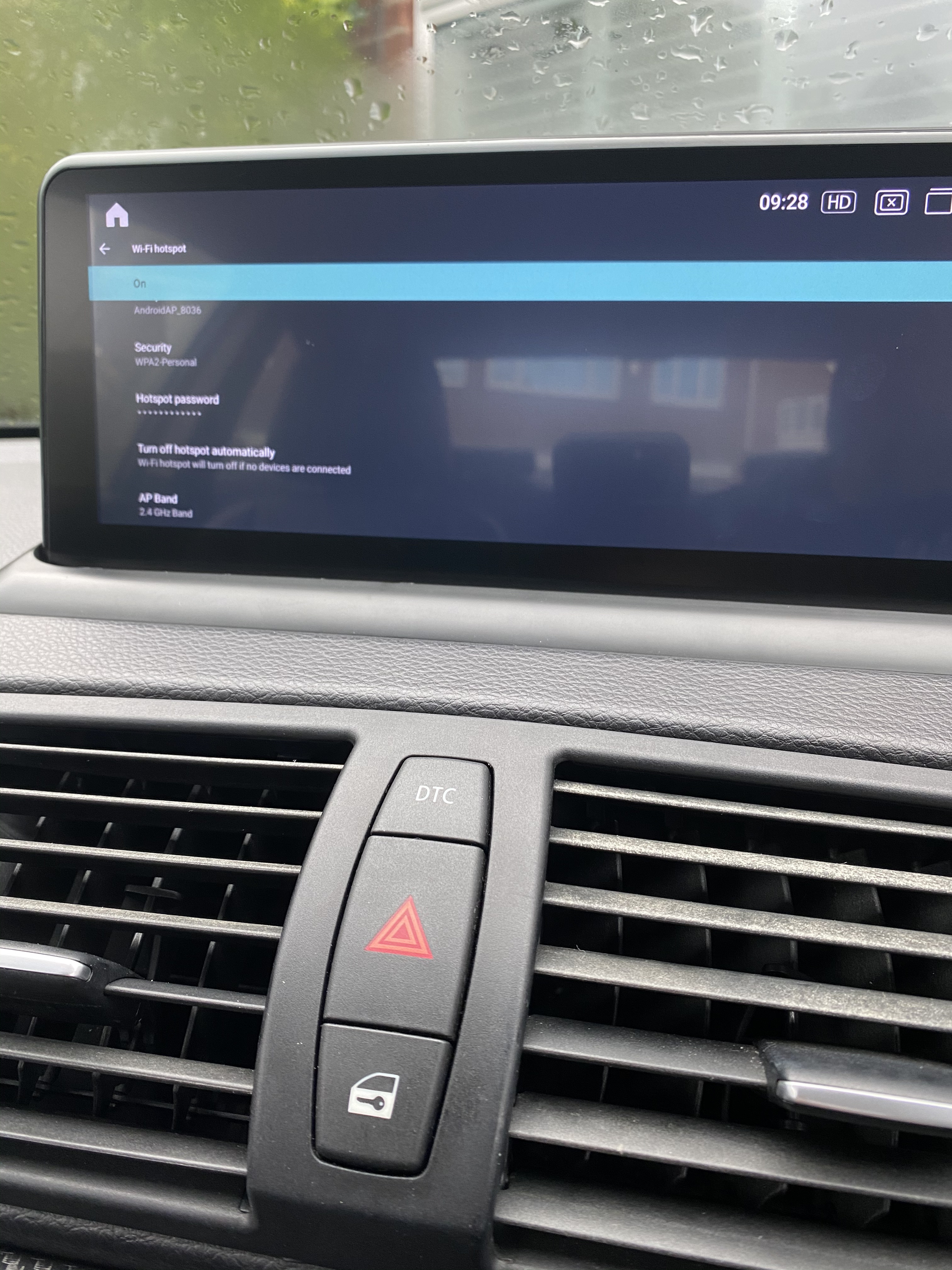

    Мобильный интернет в авто
    Show Spoiler
    Кто хочет заморочиться с USB модемом (для устройств без слота СИМки), вот тут описано, как:
    https://www.bmwclub.ru/threads/apgr...0-0-10-25-12-5.1179847/page-246#post-42681735
    Кто не хочет заморочиться с модемом, можно использовать wifi роутер (питание через USB) Huawei E8372h-153. Тут все просто, практически вставил симку, подключился к wifi и оно работает. Правда, нужно контролировать точку доступа, либо автоматизировать процесс включения/выключения точки доступа.
    Например, так: https://www.bmwclub.ru/threads/apgr...-8-1-9-0-10-25.1179847/page-402#post-45332306
    Или так: https://www.bmwclub.ru/threads/apgr...-8-1-9-0-10-25.1179847/page-402#post-45332874
    Подробная инструкция, как сделать это в приложении Tasker:
    Использование Tasker для включения точки доступа, когда телефон соединяется со штатным BMW bluetooth.
    1. Идем в таблицу задач и кликаем +, называем Task (задачу) "Hotsport ON", затем кликаем + для добавления действия
    2. Выбираем Action Category (категоря действия) "Net", затем скроллим вниз и выбираем раздачу wifi интернета "Wifi Tether". устанавливаем действие на "ON" в выпадающем меню, и выбираем "Keep Wifi when turning on"
    3. Сейчас вам надо создать профиль, который будет инициировать только что созданную задачу "Hotspot ON". Идем в таблицу профилей и жмем +, выбираем "State", выбираем "BT selected", затем либо вводим Имя BMW bluetooth соединения (например BMW Х5) или BT адрес (типа AE:63:2A:F6:35:87). Не надо выбирать и то, и другое.
    4. Tasker затем попробует выполнить задачу, выберите "Hotspot ON"
    Теперь, когда тлф соединяется со штатным BMW Bluetooth, Tasker включает режим модема (точку доступа).
    Имеет смысл настроить тлф на выключение точки доступа (в настройках точки доступа телефона), когда отсутствует соединение, чтобы при выходе из авто, режим модема выключался автоматически.
    Также возможно автоматизировать включение точки доступа на телефоне с андроидом с помощью приложения Android Hotspot (слышал, но сам не проверял)
    *Но самый удобный вариант - это Андроид на Snapdragon со своим слотом SIM 3G/4G

    * При использовании Carplay музыка имеет пропуски в полсекунды.
    Нужно изменить диапазон точки доступа wi-fi: установить AP wi-fi в 2.4 Ггц вместо 5ГГц. Но на А11-А12 такое не работает, настройка автоматом слетает на 5ГГц.
    Также вариант лечения: сброс сетевых настроек в iPhone.
    Такое встречается только у встроенного Zlink. Внешний свисток Carplay (например CarLinkit) в помощь. Если и с внешним будет залипание (по сути нонсенс), то там собственный модуль BT и Wifi. В настройках программного обеспечения без проблем выбирается 2.4 или 5 Ггц.

    Активация Погоды делается по wifi через точку доступа на телефоне с именем KYVNY5K. Подключаетесь потом к этой точке доступа по wifi, погода активируется.
    UPD может не активироваться, последнее время пишет, что лицензии закончились, тогда просто удалите виджет Погода

    100
    Есть фото как смотрится в машине?
  3. serge858
    serge858 Старожил
    26 июн 2012
    7,962
    Вроде выше фотки приложил, разве нет? Или снаружи авто вид интересен?

    Спасибо! получается В этом экране, без всяких доп блоков уже все заложено программно? управление с штатного джостика?
  7. serge858
    serge858 Старожил
    26 июн 2012
    7,962
    Да, без доп блоков. Управление как джойстиком ( не на всех меню) , так и тач скрин.

    вопросики:
    1) при холодном старте - система бутится в штатное меню, а на заднем плане дозагружается Андроид, т.е. вся штатная мультимедиа доступна как и в стоке?
    2) Как регулируется яркость дисплея? Остается ли возможность регулировки яркости в штатном меню авто? (если таковое имеется на стоке)\
    3) При включении задней передачи в оригинальном меню/в андроид режиме - что происходит? Отображаются ли парктроники/камера и там и там?
    4) Как на счет инвертирования (изменения цветов) в зависимости от угла обзора, водительское и пассажирское место?
    5) Не появились ли наводки в аудио системе после уставки, шипения, писк (при его отсутствии в стоке)?
    спасибо, тема для Е70 беззаговорчно годная
    letgo, Disaner и Fernando007 нравится это.
  11. serge858
    serge858 Старожил
    26 июн 2012
    7,962
    Эти девайсы имеют варианты для разных моделей BMW: с CCC/CIC/NBT. Джойстик штатный, есть настройки под любой.
    1. Да
    2. Яркость регулируется. В штатном режиме у меня нет возможности регулировать яркость дисплея.
    3. При включении задней сразу без задержки включается камера с парктрониками (только новый интерфейс, если камера нештатная. Если штатная, то открывается картинка штатного интерфейса).
    4. Углы обзора отличные, цвета не искажаются вообще.
    5. Пока наводок не обнаружено, буду ставить беспроводную камеру, проверю.
    =RamzeS= и Gray1 нравится это.

    Сфотографирует ещё пожалуйста по бокам как смотрится. Как он смотрится в живую,очень «китайский и неродной?спасибо
  29. serge858
    serge858 Старожил
    26 июн 2012
    7,962
    Это вид через лобовое. Смотрится как штатный NBT. Крепится надежно и без зазоров.
