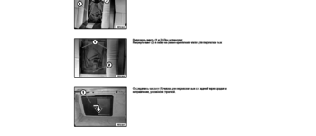

  12. ОлегЛ
    ОлегЛ Старожил
    14 сен 2006
    4,551
    Найдите место входа красного толстого провода, который идет из-под капота, в багажник. Скорее всего, в этом месте отгнил.
  13. gektor21
    gektor21 Участник тусовки
    28 дек 2012
    101
    Грузия
    как аккуратно снять?

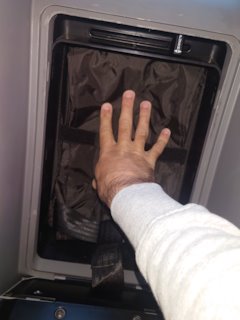

  15. gektor21
    28 дек 2012
    101
    Грузия
    Реально никто не знает как нужно не слоовам снять отсек хранения лыж??
