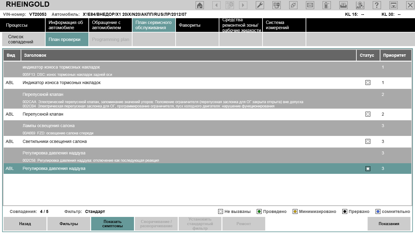

    С недавних пор (а точнее еще с зимы), с приближением тепла в момент запуска двигателя, всё чаще стала появляться такая вот ошибка: 002С58 (Регулировка давления наддува: отключение как последующая реакция).
    Появляется большой чек на приборной панели. Машина заводится, едет но без полной мощности. Ошибка появляется только при запуске двигателя, появляется не каждый раз, по наблюдениям чаще в тёплую погоду. С утра, когда температура воздуха +5 или ниже, чек может не появится, машина едет с полной мощностью без каких либо проблем. Иногда помогает простое выключение/выключение. Чек не загорается, машина едет. В движении ошибка никогда не появлялась. Запустил RHEINGOLD, посмотрел, почитал. Вроде понял, что дело в турбине. Почитал в интернете по этой проблеме, есть информация, грешат на клапан рециркуляции наддувочного воздуха.
    Ребят, подскажите кто сталкивался с подобной проблемой, как лечили, на сколько критично и можно ли что то сделать самому или только на ремонт в гараж, к знатокам?

    Тест-план по ошибке запускал?

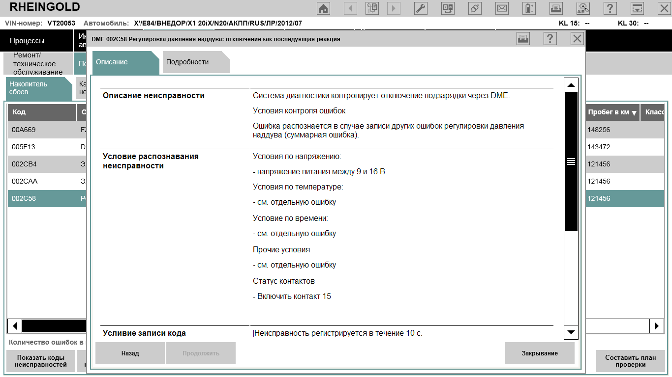

    А как? Тоже есть рейн и многое хотелось бы глянуть самому, а не со слов сервисменов. Может где на форуме есть мануал по диагностике истой д?
  7. Pencet
    Pencet Новичок
    12 ноя 2018
    10
    Башкортостан респ.
    "Отдельные неисправонсти: 1. Температурный режим. 2. Временное условие. 3. Другие предварительные условия. 4. Неисправность вводится в течении 10 секунд. 5. Неисправность распознается, когда регистрируются дополнительные диагностические коды неисправностей, связанные с контролем давления наддува ( множественные неисправности)

    У топикстартера бензиновая машина, геометрию турбины ему искать бесполезно. И дорога ему-в профильный сервис,раз наличие Рейна и гугла не помогло элементарно открыть план проверки и разобраться в чем дело

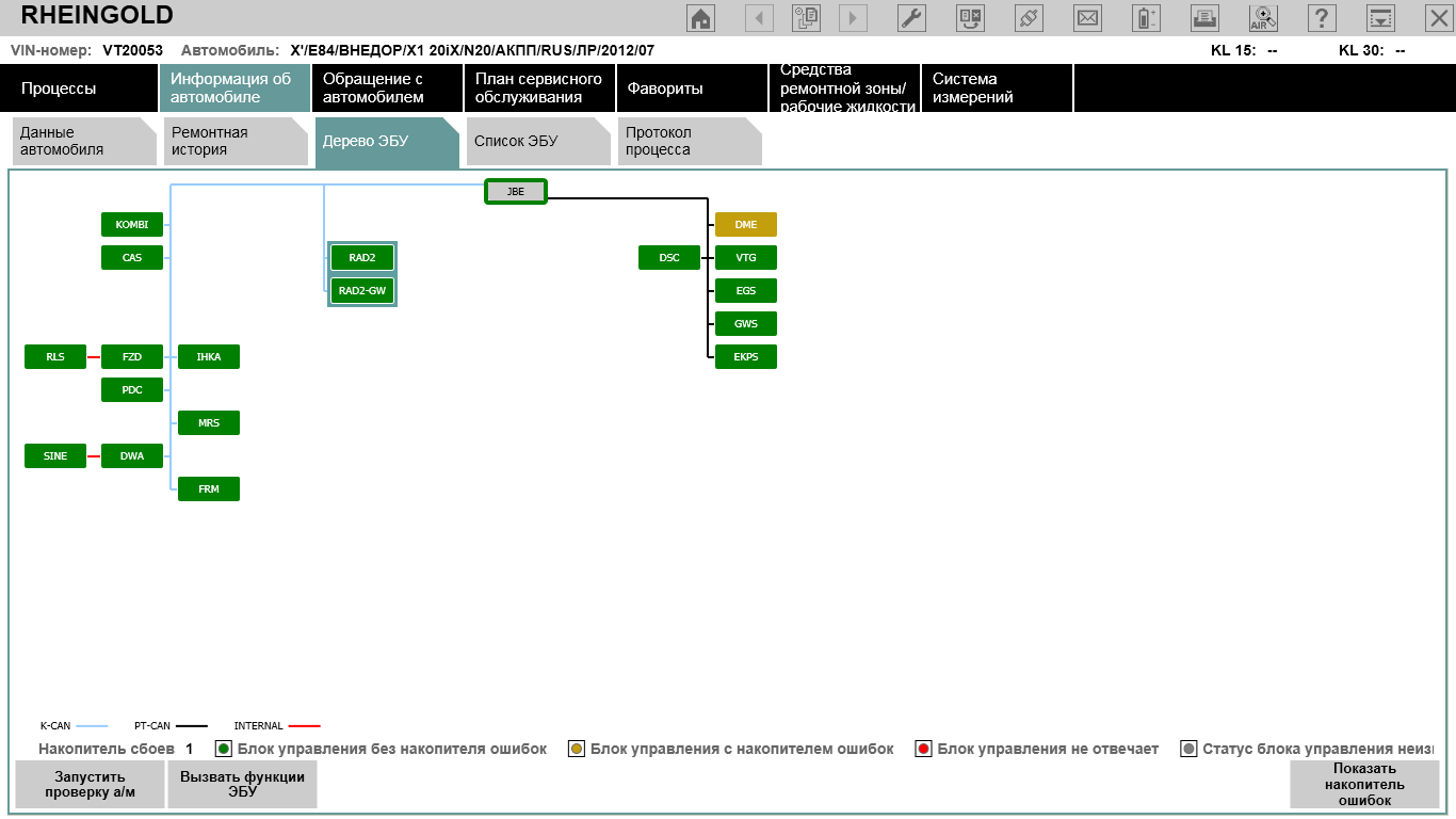

    весь список ошибок нужен.
  12. stopgg
    stopgg Новичок
    5 янв 2021
    17
    Калужская обл.
    Приложил во вложении.
    Проблему решил, повезло, подкрутил тягу на турбине и ошибка ушла. Пока катаюсь полёт нормальный. Всем спасибо.
