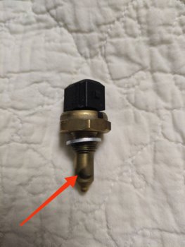

    Добрый, ошибка по датчику температуры масла, заменил оба в блоке на температуру и поддоне, оба оригинал, проблема не ушла, уровень масла не возможно измерить, не корректно показывает температуру масла под 120 в режимах эко и спорт было 105, 107.

    А в масляном стакане!?:eek:
    https://www.newtis.info/tisv2/a/ru/...gine-oil-pressure-temperature-sensor/Hios1lpe
