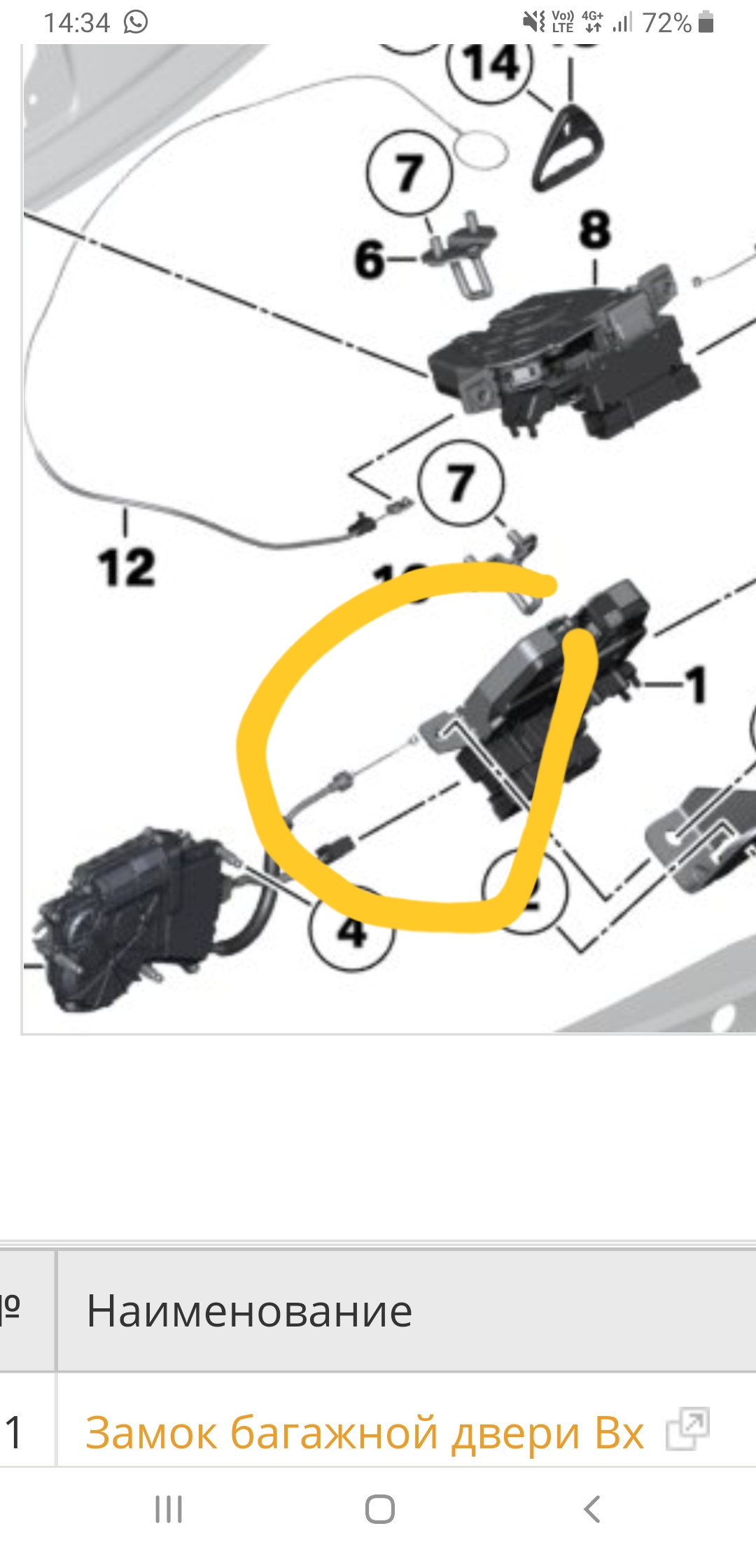

  12. FantomX1
    FantomX1 Новичок
    Регистрация:
    23 апр 2015
    6
    Новосибирская обл.
    Всем, привет. Помогите пожалуйста решить проблему.
    BMW F07 5GT 2013г.в., дорест. Не открывается багажная дверь. При нажатии кнопки на открытие большой багажной двери, она поднимается примерно на 10 сантиметров и останавливается, дальше не идёт. Пробовал толкать вручную, идёт очень тяжело. Боюсь что-то сломать. Справа есть след подтёка масляной жидкости. Я подозреваю, что это вытекла смазка из амортизатора и его заклинило.

  14. CRABA
    CRABA Завсегдатай
    Регистрация:
    2 май 2007
    1,596
    Поднимайте рукой неспешно, ничего не сломаете.
