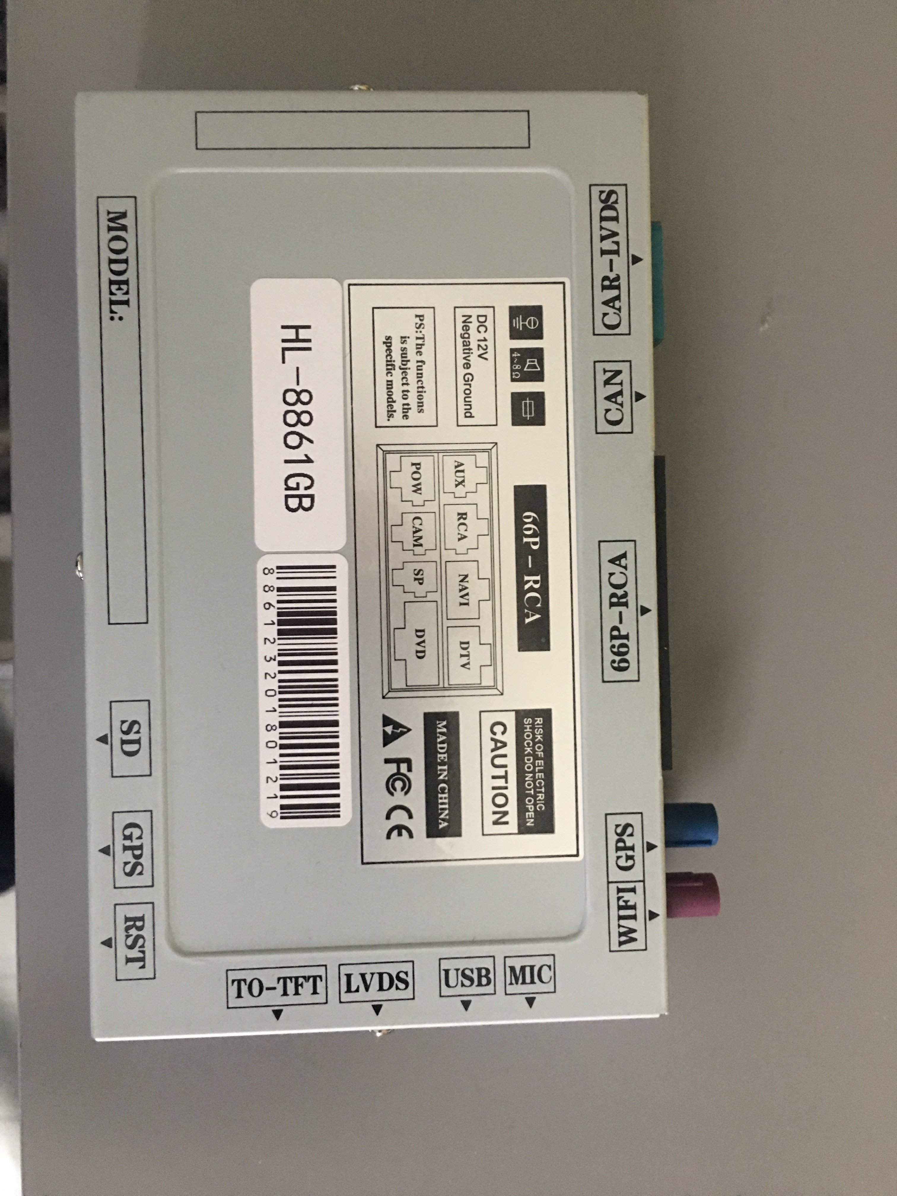

    Короче так: окирпичил присланной продавцом прошивкой .
    На данный момент оболочка / рабочий стол / Android не грузится, OEM часть работает и если тапнуть по экрану из OEM , то кидает в "No Signal".
    Все возможные методы и прошивки с разными именами с usb и sd испробованы- результат отрицательный. Остался паяльник для метода OTG , но китаец предлагает отправить тело ему на ремонт- видимо придется именно так и поступить.
    Система у меня была на 7.1.1. У товарища аналогичная голова на android 4.4, так вот она работает куда стабильнее и быстрее семерки!!
    Пост скорее информационный :)
    И хочу добавить про модем. На этом ГУ ( и не только) прекрасно работает свисток E3372 в режиме сетевая карта, поэтому wifi свободен под другие нужды! У меня на смартфоне YOTA и раздавать с неё не получается! Модем спокойно стартует за минуту и в путь ! )) Если кто желает проверить эту связку , вэлкам в личку и пересечемся . ( вечер м.варшавская , днем ул Правды 24)
    Леонид.

  20. SlepoiPew
    SlepoiPew Завсегдатай
    Регистрация:
    2 ноя 2014
    1,565
    Какая прошивка в E3372 ?
    Ибо у меня голова никакие модемы включая и этот как сетевуху просто не видит.
    Вот это метода OTG работает, подымал сам успешно.
    Я с Медведково, мне проще в Ярославль сгонять :facepalm:

  29. pinzet
    pinzet Участник тусовки
    Регистрация:
    20 фев 2019
    30
    Не факт, что материнка поддерживает OTG. В комплекте 3 usb хвоста и по моим наблюдениям они абсолютно идентичны. По крайней мере флешки с прошивками читаются одинаково. Вдобавок я ещё не хочу рвать гарантийный стикер на блоке;)
  30. SlepoiPew
    Регистрация:
    2 ноя 2014
    1,565
    А рвать и не нужно ! Нужные контакты прям под пластиком!
    Поверь - бился так же как ты , восстановил только выше указанным способом.
    Сработал только жёлтый USB
    P.S. Ааа у тебя же внешний блок, наклейка наверное всё закрывает...
