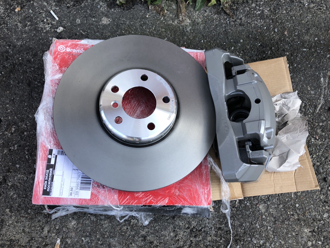

    Всем привет.
    У меня 740Li x-drive LCI, USA
    Пришло время менять передние тормозные диски - бьют, все плоскости в кольцевых бороздках, очень большая выработка.
    У меня стоят диски как для опции "Экспортная тормозная система". Хоть у меня такой опции в FA нет, видимо, рынок США подразумевает.
    Радиус переднего тормозного диска - 348 мм.
    Бывают еще 374 мм. Суппорт тот же, но скоба крепления колодок (и суппорта) и сами колодки - другие. Хотя ширина тормозной плоскости такая же как на моем 348 мм диске.
    А бывают еще 374 мм в варианте "Высокоскоростная тормозная система". Скобы такие же как при простом 374, но и диски и суппорта и колодки другие. Ширина тормозной плоскости на 30 мм больше, чем в предыдущих вариантах.
    И вот я в раздумьях.
    С одной стороны можно просто поменять диски и колодки и уже получить нормально работающие тормоза. Можно добавить 40 долларов и купить скобы под 374 мм диски. Я так и сделал.
    А дальше можно либо остановиться и просто купить 374 мм диски и колодки, а можно потратить еще 200 долларов и купить два суппорта под более широкие колодки. Сами диски и колодки стоят плюс минус одинаково при каждом из трех раскладов, так что этими цифрами я в расчетах пренебрегаю.
    И, казалось бы, вариант с другими суппортами самый оптимальный, но.... но они точно такие же, как мои, просто чуть другое литье. А так - такой же один тормозной цилиндр, даже такого же диаметра!
    А если брать совсем другие суппорта, то какие? Так что бы это простое мероприятие по замене тормозных дисков не вылилось в бюджет чугунного моста...
    Идеально было бы от Порше конечно же. Там 6 или 8 поршней. Но под него надо колхозить крепление, а этого хотелось бы избежать.
    Слыхал, что становятся от М5 е60 без переделок. И от G11 с шайбами.
    А шайбы позволят сохранить такое же параллельное расположения плоскости колодок относительно плоскости диска?
    Короче говоря, у кого-то есть опыт подобного усовершенствования?
    Поделитесь плиз.

    Здесь ошибка! Колодки на таком "промежуточном варианте" абсолютно те же,что и на тормозах 348*36, т. е. тормозить они будут так же, как и родная система, но "плыть" начнут позже, так как тормозной диск более массивный, следовательно запаса по теплоёмкости и последующему рассеиванию нагрева у него больше. Кстати, это (более тяжёлый тормозной диск) является минусом с точки зрения неподрессоренных масс.
    А вот у комплекта для высокоскоростной системы (она же идёт для 760 и Альпины), колодки другие, с гораздо большей рабочей поверхностью, что даст лучшую тормозную эффективность. Поэтому, если есть желание улучшить тормоза, но чтоб без колхоза и за приемлемый бюджет, то оптимально остановиться именно на данном комплекте. Опять же, с небольшим отрицательным эффектом из-за большей неподрессоренной массы.

    По колодкам ошибки нет. На мою машину идут такие
    34 11 6 793 021
    а на простые 374 мм диски - вот такие.
    34 11 6 851 269
    Может они геометрически и одинаковые, но я этого не знаю)))

    Они одинаковые, даже кроссируются друг на друга, не говоря о неоригинале, который одинаков для обоих номеров

    я менял так. на 374.
    хобби у меня , с 200 до 90 тормозить часто, так что гну диски перманентно , соответственно поставил 374 с целью уменьшения вероятностей перегревов и последующих биений. и На удивление - тормозилка улучшилась! и не чуть , а значительно!
    (При тех же колодках,тут Енэрджи_А прав.)
    так что фишка этого улучшения в том что колодки прилегают к диску бОльшего диаметра с соответственно бОльшим плечом, а чем больше плечо тем эффективней торможение при таком же тормозном усилии поршня и плоскости контакта колодки с диком.
    (так что тут Енэрджи_А не прав)
    Влепить осталось назад бОльший диаметр диска - и проблема Флагмана Марки на котором сYка нельзя оттормозиться два раза подряд с 200+ , не перегрев и не погнув диски, будет решена)

    Про эффективность торможения при том же размере колодок и бОльшем диске, с учётом сдвига площади контакта наружу, был неправ, согласен.
    Про задние диски сам в раздумьях. Стандартные 345-мм диски выполнены по характерной для F-серии "заклёпочной" технологии. Отсюда запас по тепловому расширению и дальнейшей деформации. А вот диски 370-мм сделаны цельными, что заставляет задуматься. Плюс, опять же, лишняя неподрессоренная масса. Возможно, если манера езды предполагает частые торможения со скоростей 200+, а в иных, более спокойных режимах, можно остаться на обычных 345-мм тормозах, обойдясь лишь заменой передних.

    Ну так я сделал.
    Купил скобы и суппорта под 5AE "Высокоскоростная тормозная система". На этой неделе поставлю, посмотрю, что будет.
