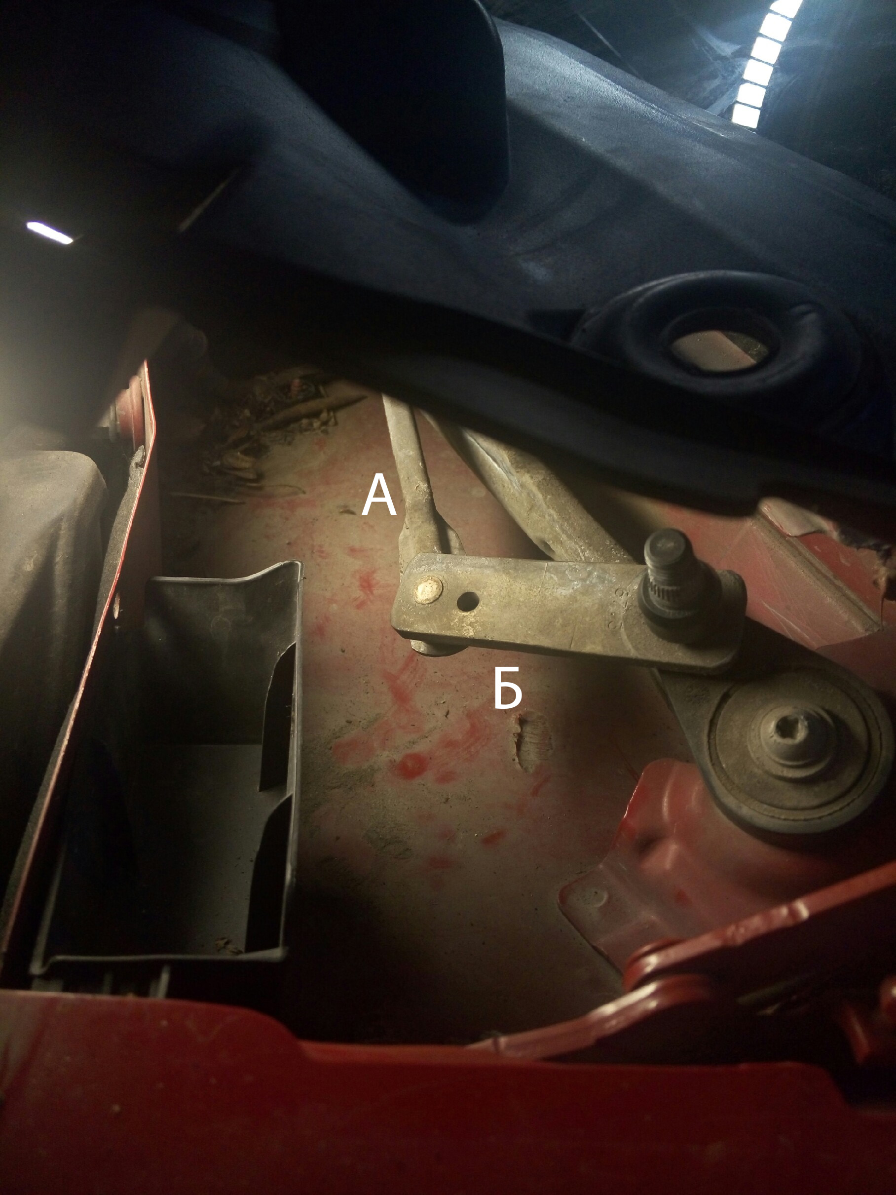

    Водительский дворник отказал, потому что штуковина А стала выпадать из хреновины Б.
    может у кого было такое? как лечить?
    на сервисе не могут предложить что либо кроме замены трапеции в сборе (20тр)

    там или болт насквозь через втулки, чтоб крутиться могло, или еще как-то можно было, вплоть до посадки втулок на сварку

    всем спасибо, попробую метод с драйва, если не выйдет, постучусь к IZM. а мой сервис видать заморачиваться не захотел. хотя я смотрю проблема распространенная

    Лучше сверлить, я тоже столкнулся с такой проблемой, все решаемо.

    Забыл отписаться по результату))) дворник Костя вылечил, работает без проблем. Шланг гур перестал сопливить, походу это подтекал бачок, который я уже заменил.

    +1 к сверлению, на века). Сначала переворачивал 1 сегмент трапеции, хватило на месяц. Потом на даче засверлил)
