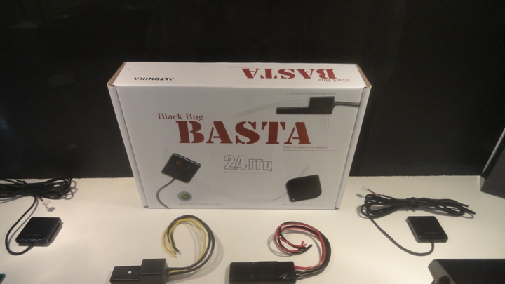

    новая серия BB объединилась с брендом Basta, теперь это выглядит вот так:

    Баста пока официально не взламывается )
    под ключ цена комплекта не ясна, т.к. новой серии в продаже нет.
