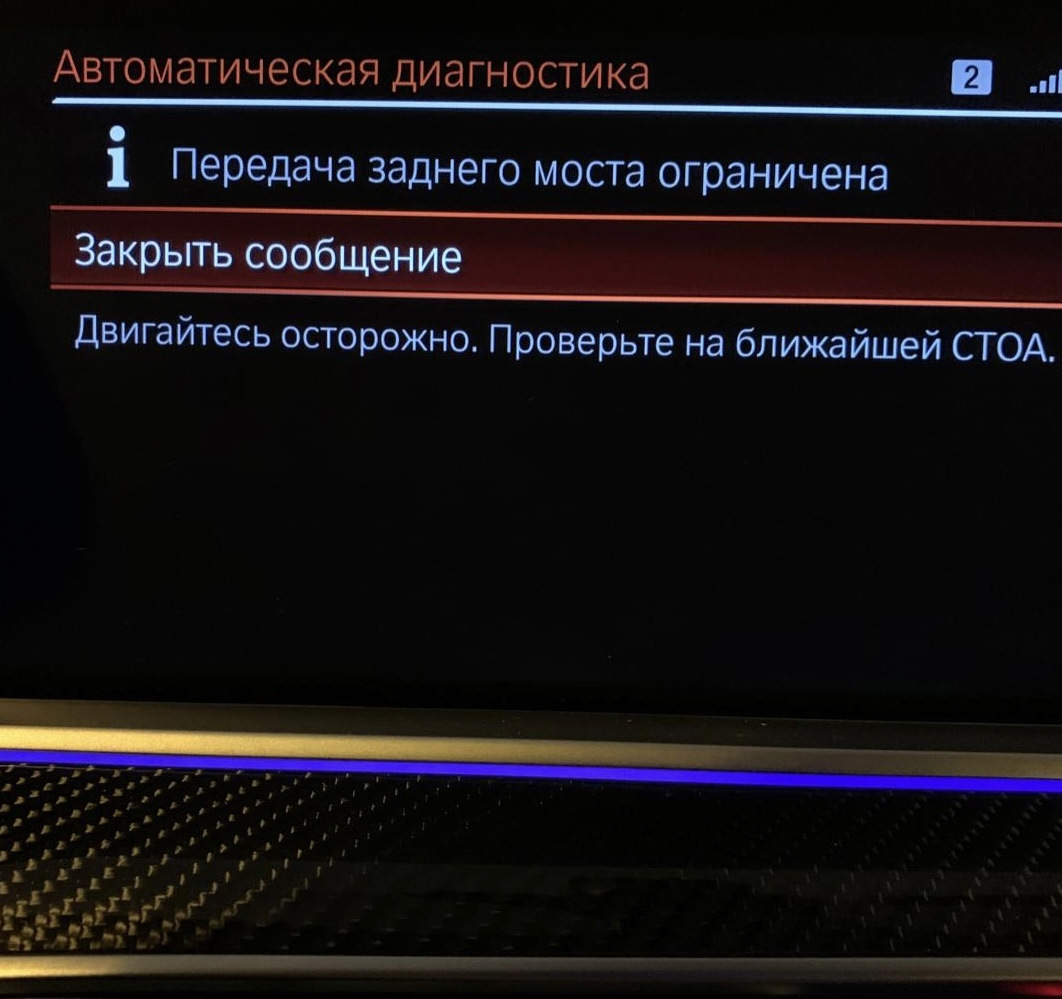

    Вылезла ошибка: блокировка дифференциала заднего моста , передача заднего моста ограничена. :jawdrop:
    Машина 2020 Года.
    Что это может быть? :shock:
    Было ли такое у кого нибудь? :cry:

    Покатайтесь на авто подольше и ошибка пропадет, скорее всего из за морозов. Вот тут почитайте https://www.drive2.ru/l/579528665696568479/, цитирую один из комментов:
    Добрый день. Начнём с того, что это НЕ ошибка, а информационное сообщение. Такое же, как недостаточно омывающей жидкости, о чем свидетельствует белый треугольник с ! в правом нижнем углу.
    У супруги на Х6 было тоже самое.
    Решение: выезд на площадку торгового центра и раздать боком
    Вуаля, дифференциал проснулся и сообщение ушло.
    В сообщении от авто чётко написано: Автоматическая самодиагностика, т.е. машина проверяет работу всех систем, НО, обязательным условием для корректной диагностики является + температура.
    Да зима, да холодно, но мы заезжаем в паркинги, на автомойки и тд.
    Самое интересное, сервисмены на полном серьезе говорят: Чем больше ездишь, тем меньше ошибок выскакивает по машине.
