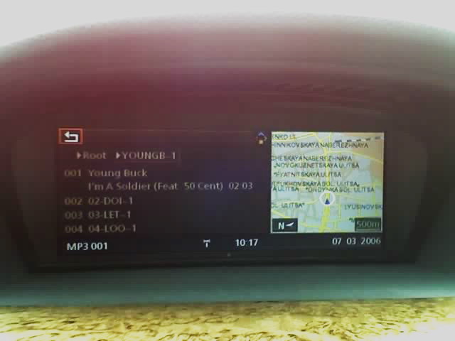

    Дооснащение официально поставляемых в Россию комплектаций 645-х системой навигации
    Так как все 645-е поставляются в варианте с бортмонитором с функцией телевизора и ДВД проигрывателем, то для дооснащения официально сертифицированной системой навигации, вам необходимо заказать у вашего дилера БМВ комплект дооснащения. Думаю для машин 2006 года навигация будет поставляться уже сразу в комплекте машины, до 2006 нужно делать вот этот апгрейд.
    Очевидно, что тот же апгрейд возможен и для е60 (5-er), однако поскольку e60 поставляется в значительно более широком варианте комплектаций, то перед заказом вам следует убедится, что комплектация вашего автомобиля достаточная для этого апгрейда: Как определить установлен ли в вашем автомобиле ССС - Car Communication Computer. Если ССС у вас нет - извините, но вам потребуется докупить еще что-то и описание, приведенное ниже, к вашему авто не относится.
    В комплект дооснащения войдет:
    1. 65 20 6 957 348 - многодиапазонная антенна (читай GPS Антенна в крышку багажника) - 116 ойро (это для e63 только). На е60 (5-er) номер антенны другой: 65 20 6 957 344 - многодиапзонная антенна в плавние (е60) - 56 ойро.
    2. 61 11 6 959 606 - Провод GPS антенны из багажника в торпеду - 39 ойро и 61 13 1 367 599 в количестве 30 шт - кабельный бандаж к проводу - все 30 шт - 10,5 ойро (данные партномера тоже соответствуют E63 и для е60 не подходят)
    3. 84 64 0 396 162 - комплект дооснащения сист ввода голосовых сообщений (то есть, кнопка голосового управления + кнопка menu вместо просто кнопки menu айДрайва на центральной консоли) - 71 ойро
    4. 65 90 0 399 185 - Сам ДВД диск для системы навигации Professional с картой Москвы и пригородов и сетью основных европейских магистралей (подходит к e60, e63/e64 и к новым 1 и 3, а к е46, e39, e53, e38, e65, e87 похоже нужен другой диск) - 600 ойро (сейчас доступен к заказу следующая версия диска Москва-Питер см. инфо внизу этого сообщения)
    Стоимость всего комплекта дооснащения составила 837 ойро, из них 600 - сам ДВД диск.
    Кроме того, придется заплатить еще за работу по установке (включая прокладку кабеля из багажника в торпеду и обновление софта) - 298 ойро (60 AW или 5 нормо-часов).
    Работы по установке, фактически, заняли примерно два дня - первый день прокладка кабеля, потом еще довольно долго перепрограммирование... но может быть, это так долго было, потому что это была первая машина, в которой делался этот апгрейд.
    Итого, удовольствие обойдется вам примерно в 1135 ойро :hi: (без учета скидок, которые у вас наверняка есть ;) ) и два дня ожидания (не считая того, что возможно деталей не окажется на складе и их придется ожидать из Германии)
    Кроме того в комплект по ЕТК входит еще один диск с обновлением софта автомобиля, который стоит около 500 ойро, но его заказывать не нужно!
    Отчет по использованию навигации я положил здесь
    http://www.bmwclub.ru/vb/showpost.php?p=1570429&postcount=730 и здесь
    http://www.bmwclub.ru/vb/showpost.php?p=1576799&postcount=776.
    А вообще, всем кто задумался о нави в России, рекомендую не полениться и эту тему прочитать полностью (gps НАВИГАЦИЯ) в принципе, для простоты, можно начать с конца :D :D :D
    Enjoy :hi:

    Дооснащение вашего авто возможностью прослушивания MP3/WMA
    Информация касается не только e63/e64, но и очевидно е60
    Если ваш автомобиль укомплектован ССС (как определить наличие ССС подробно описано в главе Дооснащение официально поставляемых в Россию комплектаций 645-х системой навигации, второй абзац) то вы можете дооснастить свой автомобиль возможностью прослушивать диски с музыкой в формате MP3/WMA. Для этого нужно что бы в вашем автомобиле было установлено обновление программного обеспечения ССС после сентября 2005 года (обновить ПО на вашем авто до уровня последней доступной версии может любой дилер БМВ и эта процедура обычно занимает примерно 30-40 минут чистого времени, включая кодирование блоков и все необходимые проверки). ДОПОЛНЕНИЕ: Кроме того, судя по опыту владельца E60 "просто Сергея из Челябинска" ;) serg74, как удалось выяснить после длительного изучения вопроса совместными силами дилеров БМВ (спасибо Cap_Nemo) в Москве и в Челябинске, на машине так же должно быть так же установлено программное обеспечение с поддержкой навигации (не обязательно антенна и кнопки, но просто софт в CCC. опять же см. раздел Дооснащение официально поставляемых в Россию комплектаций 645-х системой навигации). Если на вашем автомобиле установлено ПО после сентября 2005 года и ПО навигации, то необходимо в ДИС выбрать дооснащение автомобиля, и далее дооснащение MP3... при этом никакого дополнительного оборудования покупать и устанавливать НЕ ТРЕБУЕТСЯ! Дооснащение заключается в перекодировании определенных блоков ССС и занимает примерно 10-15 минут. После дооснащения вы можете наслаждаться прослушиванием ваших MP3/WMA дисков с обоих передних дисководов автомобиля... ченджер, пока к сожалению форматы MP3/WMA пока не поддерживает, но по информации от БМВ АГ эта опция находится сейчас в разработке.
    После дооснащения ваша консоль Entertainment с загруженным диском MP3 будет выглядить следующим образом
    Как видно из нее программное обеспечение понимает несколько уровней вложенности директорий, НЕ ВИДИТ расширенные имена файлов (показывает только имена в формате 8.3), и видит MP3 ID теги - но показывает их только для проигрываемой в настоящий момент композиции... позже поиграюсь с форматом диска - может удастся как-то улучшить внешний вид.
    !!!Проблема длинных имен теперь решена!!!
    Описание Длинные имена файлов MP3/WMA на дисплее при пролистывании MP3/WMA диска
    Благодарности:
    maxim_rk - за информацию о принципиальной возможности этого upgrade
    Gren - за неоценимую помощь в связи с коллегами
    Cap_Nemo (Борисхоффф) - за консультацию о необходимых действиях в DISe специалистов АД
    Наиль (Автодом) - за собственно организацию оперативного проведения мероприятий по перепрограммированию
    PS Никакие мом попытки изменить формат диска, так что бы на мониторе показывались длинные имена MP3 файлов результата не дали: ни в формате UDF, ни в Joliet, ни в, естественно, ISO, ни с плейлистами, ни без них... ничего кроме 8 буквенных имен машина на телевизоре показывать не хочет :( так я сдался пока.
    PPS НО! Получен очень интересный результат!!! Оказывается, что ДВД дисковод, в духе лучших китайских ДВД плееров ;) :D понимает ДВД диски с записанными на них MP3!!! То есть, я просто тупо залил на ДВД диск примерно 40 дисков в формате MP3, что составило около 700 композиций в 256 kbps качестве - сунул получившийся МЕГА-МП3 диск в ДВД дисковод... и о чудо (!) он его сожрал и даже не подавился! И проигрывает все директории, и в режеме Random All перебирает их все 700 треков! Правда при этом, конечно, пришлось вытащить диск навигации, но тем не менее - фактически удалось записать на 1 диск все, что я вообще хотел бы слушать в машине!!! Теперь у меня примерно 40-50 часов музыки в одном дисководе безовсяких там iPod'ов и еще и рассортированые по правильным директориям в соответствии с оригинальными дисками... вот так вот! :rock:
