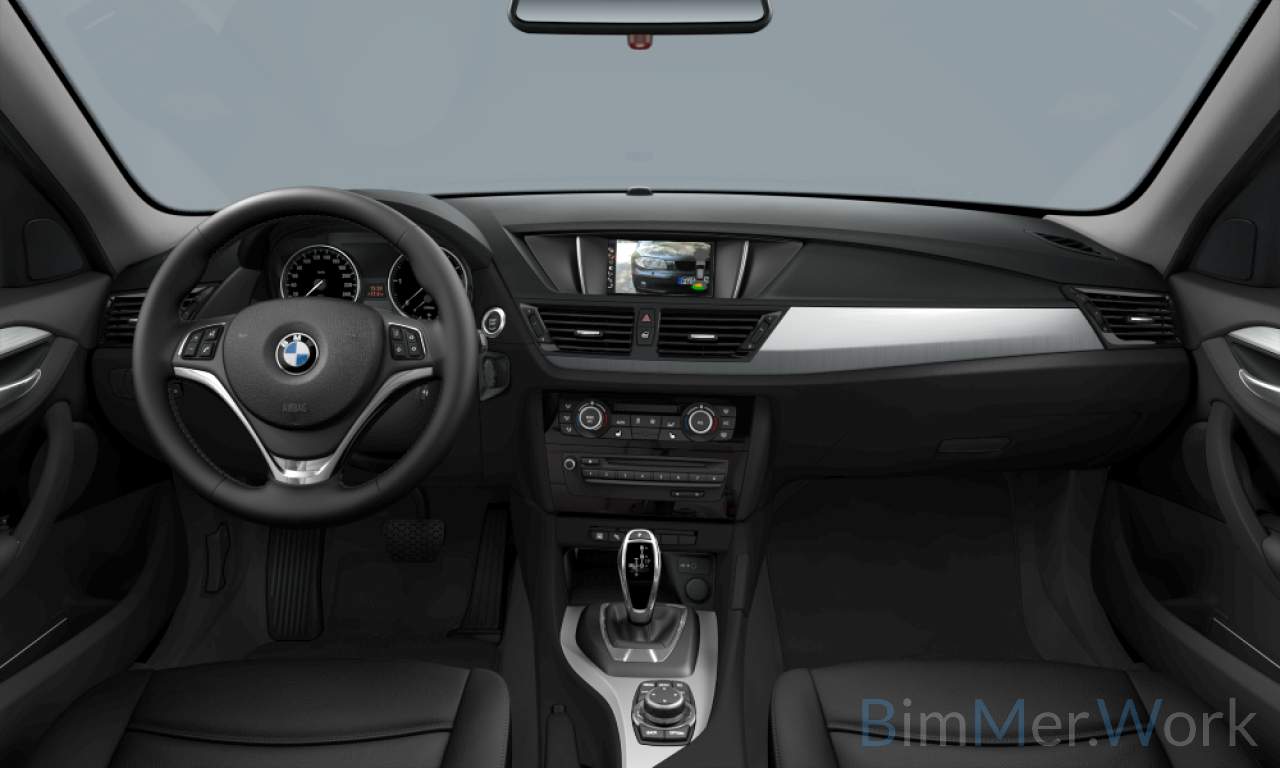

    Помимо коробки руль должен быть спорт а не этот. И н фотках не видно, есть сигналка штатаная на зеркале?

    На Х1 на 184 силах ставилась АКПП 8-ти ступка с джойстиком, а на 177 силах обычный переключатель как у автора!

    по вину бьется вот такой салон. Сигналка на зеркале и спорт руль. Ну и коробка тоже.

    Если бы немец с завода такие извращения заказал в опциях бы не было спорт руля. Это 100% своп двигателя на 177 лс ну и коробка соответственно, потому что двигатель дорестайловый. А вот почему руль заменили думай сам. Мое мнение у старого руля подушка стреляла и поставили, что нашли.
