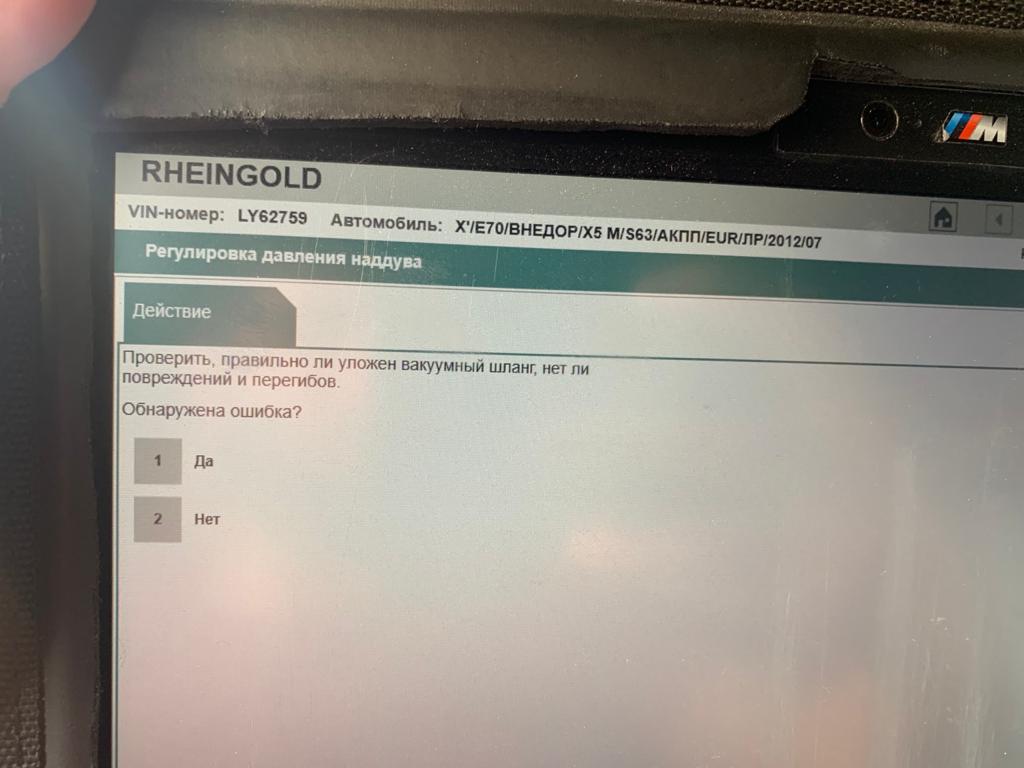

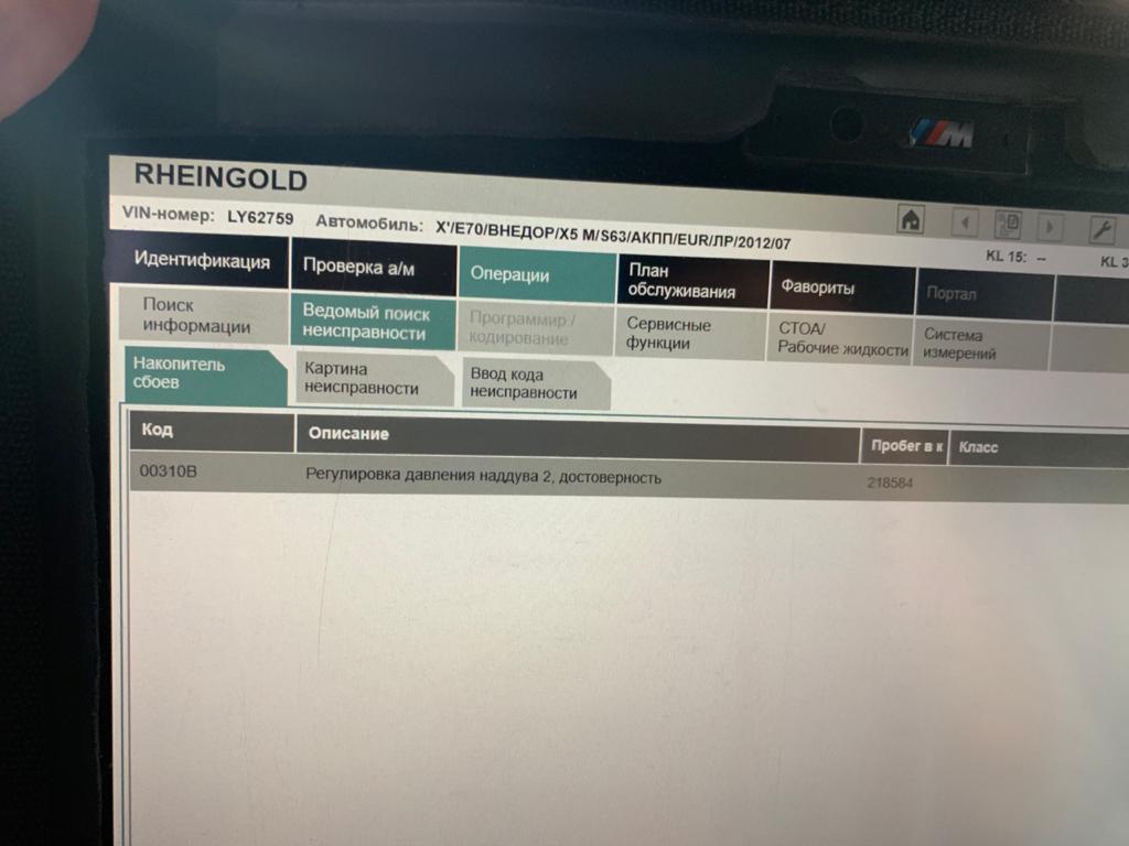

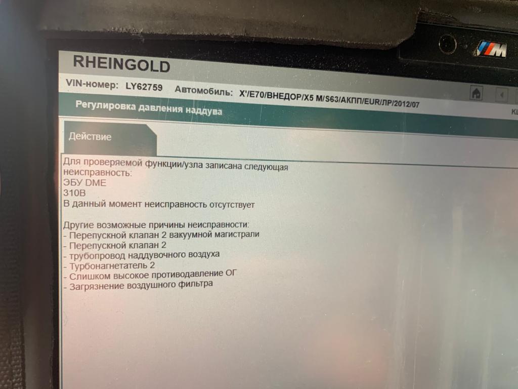

    Всем дорого времени суток, 2012 год, S63 крайне редко при резком наборе скорости мучает эта ошибка, поменял 2 преобразователя новые оригинал, не помогло, стоят даунпайпы, форсунки 12, катушки новые оригинал со свечами, турбины перебраны но прошли уже 30.000 км, кто сталкивался отпишите прошу как решили проблему.

    Проверь по схеме вакуумные шланги с преобразователей к турбинам,не перепутаны между собой? И ещё может
    клапана рециркуляции наддувочного воздуха на самой турбине.

    заказал все новые шланги, поменяю на всякий случай сразу

    все проверил, шланги идеальны, и стоят по схеме

    Аналогичные симптомы имею на Х6 мотор N54 ошибка 30FF.
    Боролся такими же методами.
    Улучшение есть но ошибка так и выскакивает при ускорении.
    Мерял давление за дроссельной заслонкой.
    Пока давление ниже атмосферы все нормально, машина разгоняется, но достаточно получить 1,1 - 1,2 атм.
    выскакивает ошибка, надо искать почему нет давления...

    Думаю,что нужно посмотреть калитку вестгейта, втулка разбивается, соответственно,не дозакрывается

    Дырка в интеркулере
