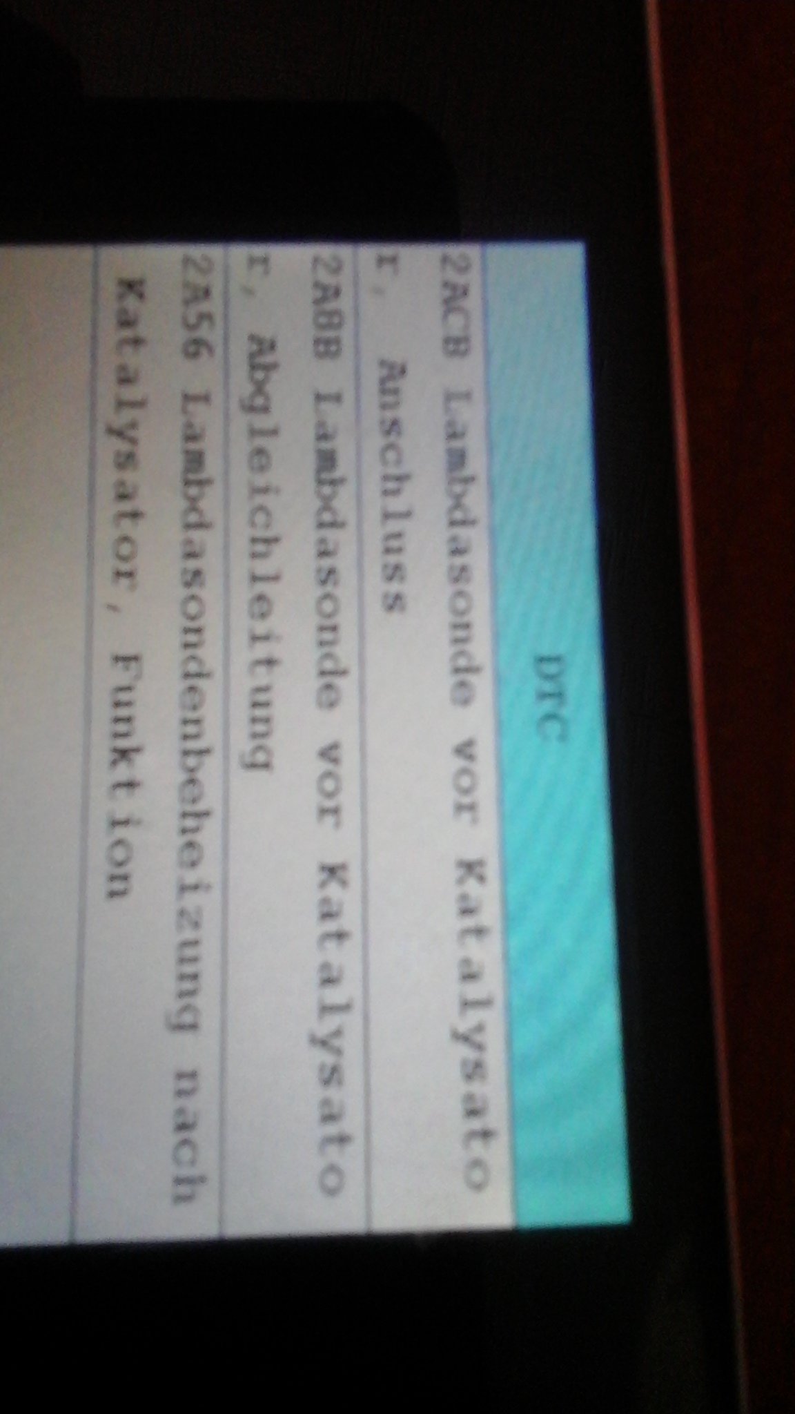

    Купил е87 2009 года. Сразу вырезал катализатор. Поставил обманку на вторую лямбду. Толком не ездил, решил поменять мск так как дымила,помогло! Начал ездить горит чек. По ошибки лямбда первая обрыв нагревателя. Я так думаю что горе слесарь стрес ее когда выбивал кат. Ну ладно. Меняю лямбду стало вроде лучше но видимо показалось . И лезут ошибки 2 acb, 2a8b, 2a56. Я так понял по первой лямбде. Но она же новая. И в результате большой расход, дергается не едет толком. Куда капать дальше ,посоветуете

    Всем привет, у меня ровно такая же проблема BMW e87 2011 года, мотор N45 троит и показывает пропуски по 3-му цилиндру. При подключении диагностики показало следующие ошибки: 2a56 и 2777 ну и пропуски зажигания 3-го цилиндра.
    Троение есть только на холостых, при небольшом нажатие газа оно пропадает, компрессию мерил. Она есть и везде равномерная. , сразу же скажу что это НЕ КАТУШКИ, ФОРСУНКИ и не свечи. Буду рад дельному совету.
