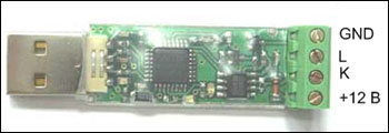

    BM9213-USB
    Вот на такой адаптер наткнулся. Может кто знает где такой можно купить?

    купил я себе универсальный адаптер, тот что выше BM9213, занялся подключением. Взял распиновку вот такую(другой не нашел)[​IMG]
    1 Сигнал оборотов двигателя
    2 Линия диагностики OBD-II
    7 Ножка для сброса сервисных интервалов (Oil service и Inspection)
    11 Внешнее включение стартера
    12 Сигнал работы генератора (реле зарядки аккумулятора). Линия 61
    14 Питание АКБ +12В. Линия 30
    15 L-линия диагностики. Для некоторых электронных систем - K-линия
    16 Зажигание +12В. Линия 15
    17 K-линия диагностики
    18 Линия программирования блока управления
    19 Масса. Линия 31
    20 K-линия диагностики
    Всё до ужаса просто, только вот у меня в данной колодке оттсутствует контакт №15 L-линия. в итоге подключил я только контакты 14, 19 и 20. Получится ли у меня что либо только с линией К?
    Кстати в якобы несуществующем в моей машине OBD разьёме присутствуют всего три провода, это те же самые "+" "-" и К-линия.
    Что мне всё с этим сделать?
    И можете поделиться какой нибудь прогой по проще...

    а почем взял вот эту схемку??? BM9213
  30. hapkomah_72
    hapkomah_72 Участник тусовки
    Регистрация:
    13 май 2010
    61
    Тюменская обл.
    950р.
    С программами я так разобраться и не могу, из всех удалось нормально запустить только CarSoft и то она не может ничего считать( на адаптере лампочка моргает что связь какая то идет, но прога пишет типа нет связи с блоком). теперь в замешательстве, толи подцепил чего не так толи прога не идет. Пожертвуйте кто нибудь реально работающей программой...
