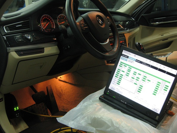

    Лично пока не планирую (по-крайней мере, до окончания гарантии), но такая тема традиционна должна быть у любого клуба.
    Поэтому, чтобы было более-менее систематизировано, предлагаю здесь обсуждать все вопросы, связанные с чипом.
    Р.S. На днях глаза попалась любопытная статья (если повар нам не врет!) инженера БMW, рассуждающего о возможности-невозможности чипа на современных моторах:

    Последствия чип-тюнинга я наблюдаю постоянно. Потому что в нашу службу приходят убитые турбины, прогоревшие клапаны ГБЦ и рециркуляции выхлопных газов (EGR), расплавившиеся поршни, неисправные инжекторы и прочие агрегаты. Мы разбираем полученные от покупателей жалобы и выслушиваем разносы от беспокоящегося за репутационные потери руководства. И снова и снова находим в них следы внесенных изменений в электронику. Но зато все с готовностью жалуются на низкое качество БМВ.
    Большая часть поломок происходит лишь через некоторое время после чип-тюнинга. Чаще всего – примерно через 50,000 – 80,000 км. Во многих случаях, к тому времени уже успевает смениться владелец автомобиля, при этом новый хозяин о своей «удаче» может даже не подозревать. Когда какой-то агрегат выходит их строя, его просто меняют. То, что причина неисправности может быть в перешитых «мозгах», многие не понимают. Ведь продавец чип-тюнинга их заверил, что чип ни на что не влияет.
