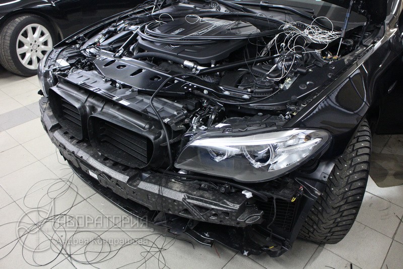

    Если из минимума, под поставленную задачу, то http://www.kondrashov-lab.ru/tsenyi/pandora-3910/ Для F30 делаем два авторских замка капота.
    Для автозапуска F-кузова потребуется модуль AGT и второй ключ. Для F-кузова пока ключи не пишем, бесключевых модулей нет.
    Автозапуск на BMW F30
    Штатка на F-кузове как раз уязвима через диагностический разъем, в нашем комплекте данная дыра будет закрыта. Второй ключ для автозапуска может будет спрятан, например в багажнике и подключается только в момент автозапуска.

    А зачем вам обратная связь с машиной ? Во-первых GSM при угоне будет 100% заглушен, но даже если вы в 4 утра получите тревогу на телефон, будете одеваться и бежать защищать ваш авто ? Не уверен.
    Штатной антиугонной защиты у BMW нет. Ключ можно прописать за минуту. Это в любом случае легче, чем искать спрятанный чип для автозапуска.
    Для F-кузова реализовать автозапуск без закладки чипа невозможно. Либо лишаться второго ключа, либо заказывать у дилера третий ключ.
    Вот как раз контур в виде связки замков капота и подкапотной блокировки, которая срабатывает при движении и будет немного сопротивляться угону. При этом в момент автозапуска любое открытие двери, нажатие на тормоз или превышение оборота холостых приведет к глушению двигателя.
    Если уповать на штатную систему и есть желание сесть в теплую машину, без чипов в ней и лишения ключей, то остается только вариант установки Webasto или Eberspacher.
    Итого, у вас целых три варианта, чтобы сесть в теплую машину:
    1. Модуль запуска с закладкой второго ключа в авто + система запуска по выбору. Уязвимость максимальная.
    Итого: 26 500 руб. (со штатного ключа) + доп. средство управления
    2. Первый пункт + закрываем уязвимость связкой Pandora + авторские замки капота + защита диагностики. Автозапуск через Пандору (звонок, SMS или моб. приложение)
    Итого: 26 500 (модуль запуска) + 48 000 руб.(комплект)
    3. Предпусковой подогреватель Webasto.
    Тогда и в GSM смысла особого нет, можно просто построить комплект на обычном иммобилайзере с двумя замками капота.
