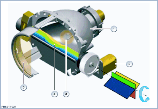

    За "причесыванием" вам в парикмахерскую. Дальше - гуглить функциональное описание, ну и тренинги тех лет. Если не умеете, можно попытаться древние темы с видео поднять на биммерпосте каком-нить. Если совсем плохо и ничего не получится найти, то вот вам картинка с принципом работы шторки в такой фаре. upload_2024-10-13_22-50-48.png

    Хорошо, во внутренней линзе ничего нет, пустышка, но на вашей схеме фара умеет только отпускать и приближать свет от бампера к горизонту, то есть в горизонте, а вот вырезать пучок не может в вертикальной плоскости, для этого нужно задействовать внутренние линзы, но там муляжи...

    Акцент надо делать на разноцветные шторки, сразу станет проще. Дальше вспомнить, почему это работает только с адаптивным фарами. А дальше все-таки нагуглить видео, и восхититься мехатроникой тех лет
