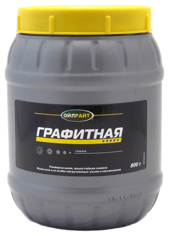

    Медная смазка да, наверное хорошая штука. Я использую более простой вариант - графитовую смазку.
    За долгие годы использования тоже показала себя на отлично. Кроме болтов в обязательном порядке смазываю тонким слоем поверхность тормозного диска в тех местах, где к нему колесный диск прижимается. А так же буртик ступицы. Это очень эффективно помогает бороться со ржавчиной в этих местах.

    Пробовал я графитную такую, но мне не понравилось. Смывается она быстро и масла много. А в этой, набрызгал, жижа высохла, остается почти только медный порошок, который и препятствует прикепанию. Попробуйте как-нибудь. Думаю Вам тоже больше понравится.
