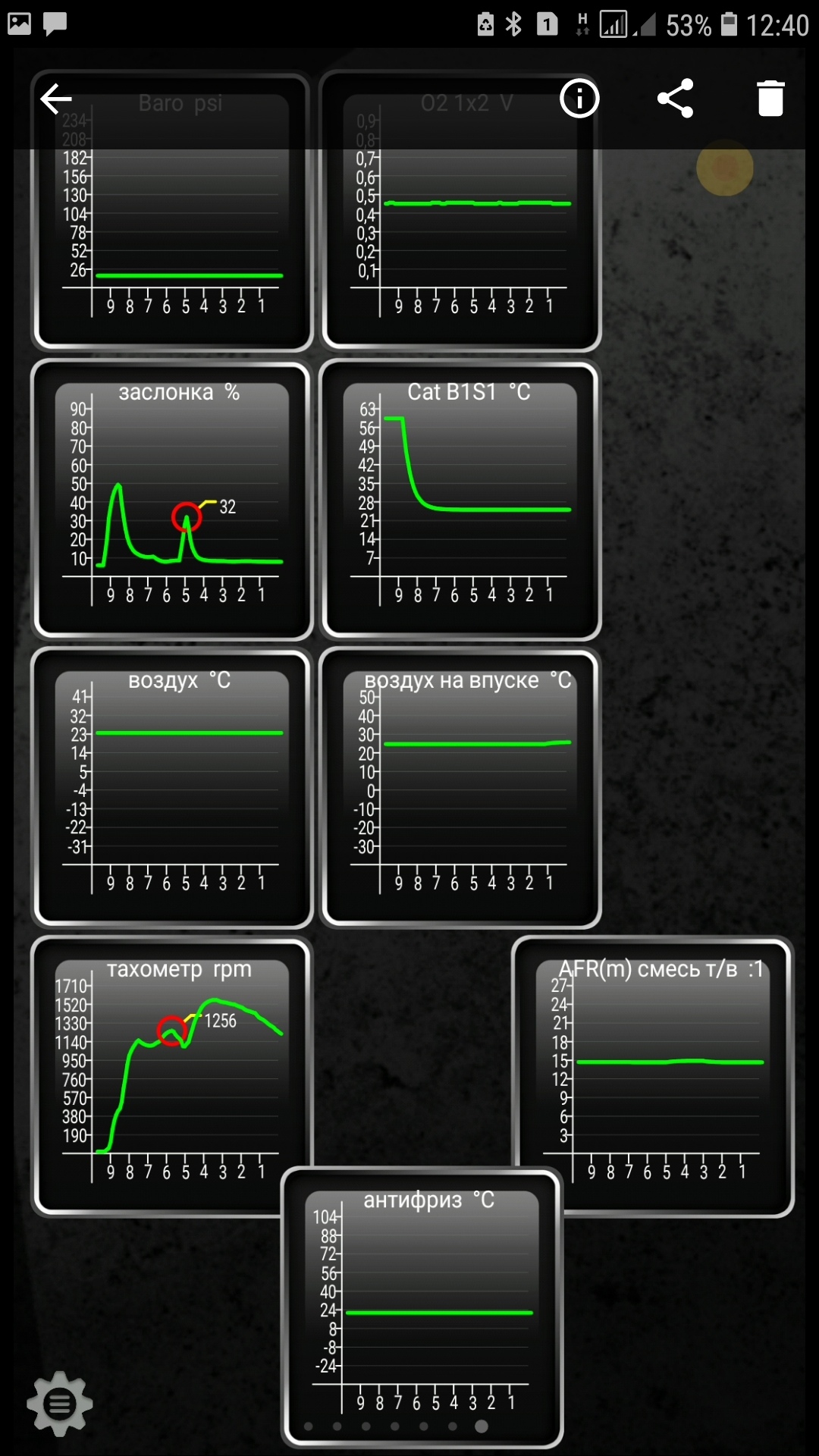

    Всем привет. Машина bmw 116 e 81, двигатель n45 b16 2011г. пробег 140 тысяч. Столкнулся с проблемой - завожу машину(заводиться с пол оборота) через секунд 5 - 10 начинают прыгать обороты, подскакиваю до 2000 и могут упасть до 500. Длиться все это секунд 10, потом машина выходит на прогревочные обороты 1500 и плавно их опускает. В течении дня все работает исправно, если оставить машину на день, то утром все повторяется. Рейноглд ошибки не показывает.
    Что сделано:
    Промывка форсунок
    Замена мембраны клапана вентиляции картерных газов
    Чистка и смазка дроссельной заслонки
    Замена свечей
    Проверка давления в топливной магистрали - 3.5 атм.
    Сброс адаптации ЭБУ Двигателя
    Ни каких ошибок в рейнголде, подскажите куда копать дальше?
    Вот скриншоты со сканера elm 327 при запуске.
    До чистки и смазки дроссельной заслонки
    После чистки и сброса адаптации.
    После всех проделанных операций стало лучше (бывало обороты до 500 падали ), скачки по амплитуде стали меньше, но все же остались. Смутило, что заслонка резко открывалась несколько раз, в двигательном отсеке был слышен щелчок, после чистки пока видно, что открывается 1 раз на 24%

    привет также было у меня, промывал ацитоном или растворителем электро клапана ваноса, от лаковых отложений и ушло, 116i двигатель n45b16
