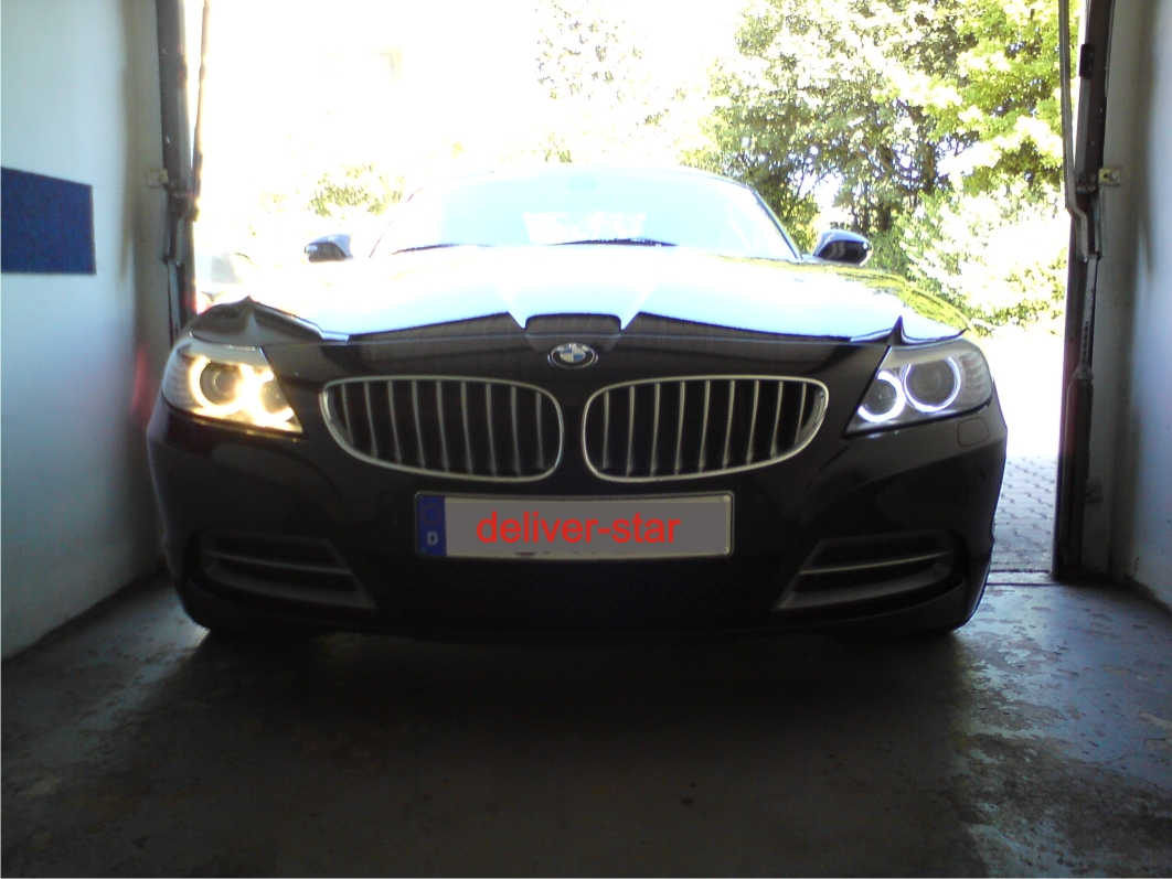

  14. Zong
    Zong Завсегдатай
    10 сен 2007
    1,696
    у меня светят как светодиоды, которые вы показали..
    а хочу, чтобы светили как на фотографии))
    откуда немцы такую тему взяли?!:confused:
      44.5 КБ
      90

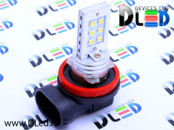

  18. Paskwing
    Paskwing Участник тусовки
    26 авг 2010
    180
    Свердловская обл.
    Я когда писал, ну то что выше - этих ламп ещё не было у них. Эти лампы на новых "модных" самсунговских диодах (так они сказали в DLED)
    Постараюсь на неделе сфоткать и выложить. Наверное после полировки машины только сфоткаю...
    Тоже не ожидал... Но больше обрадовало, то что без ошибок... Другие их диоды ставил - всегда ошибку выдавала... эти Мощность: 12W, 960 люмен помоему вообще гуд!
    А Вы то, что себе поставили в итоге?
    P.S. Но добиться эффекта, как на новых тройках всё равно вряд ли удастся, "внешний глаз" будет светить немного тусклее, там что-то не так, как у нас)))
    Кстати DRL в предполагаемые места где должны быть противотуманки никто не ставил типа хаманн?
