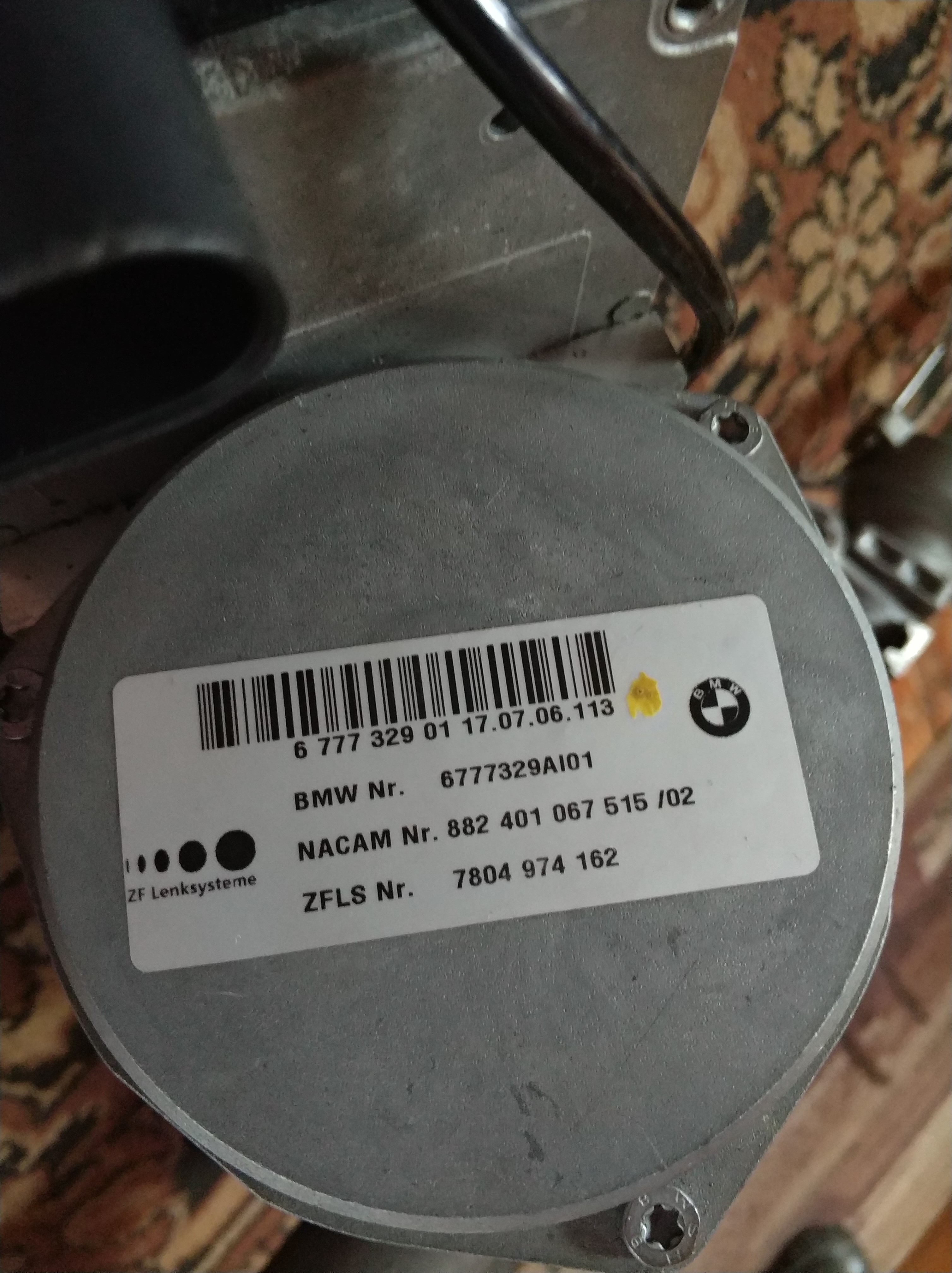

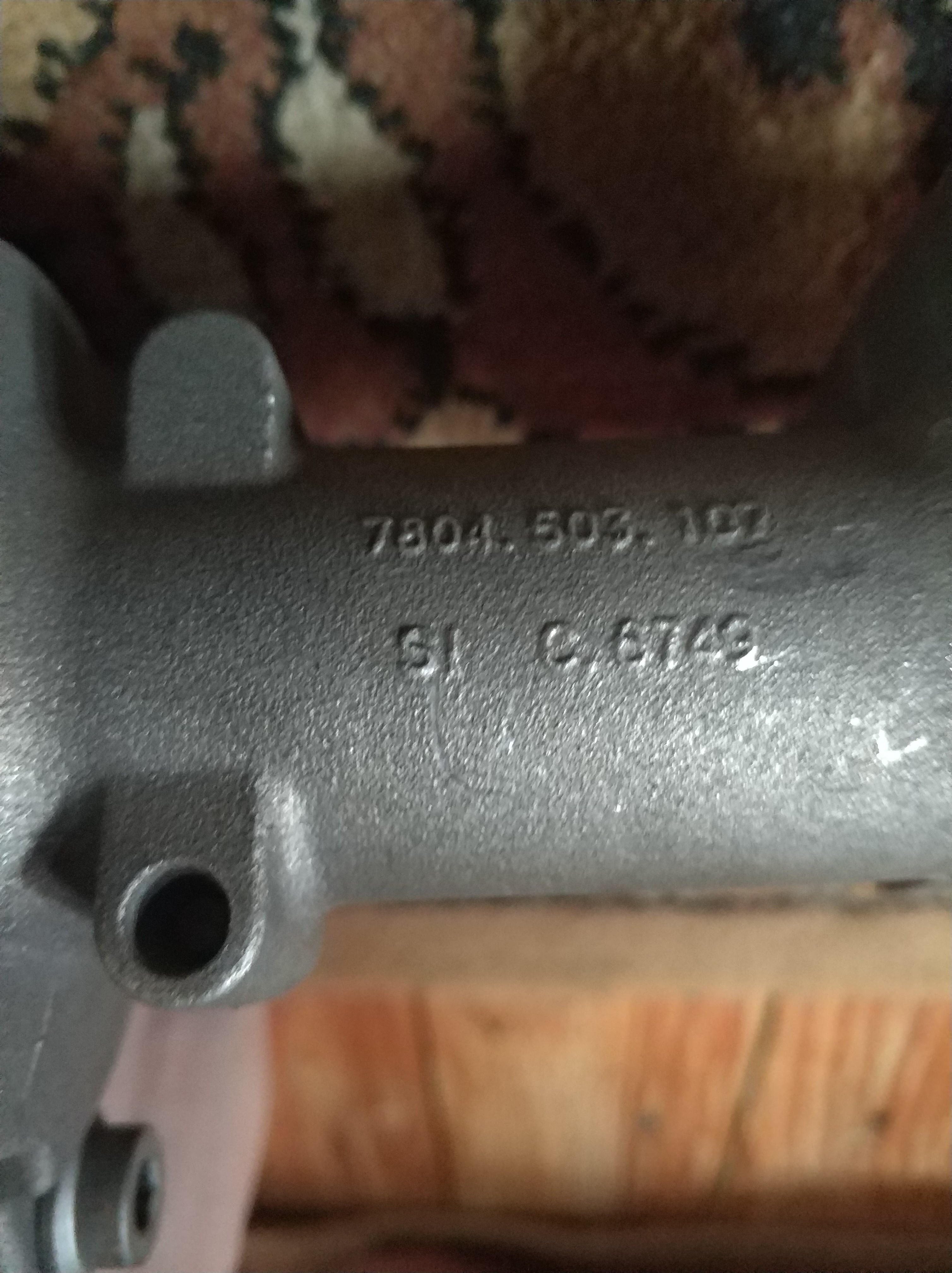

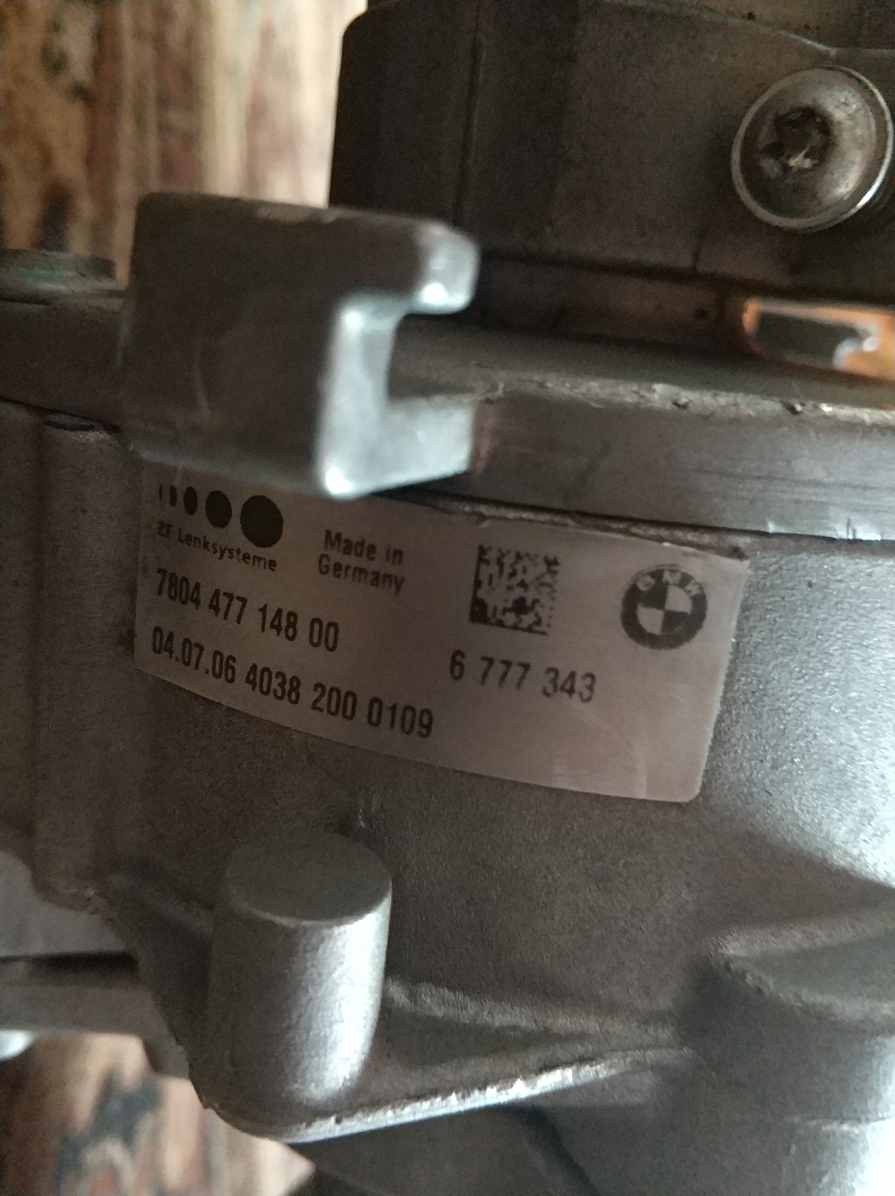

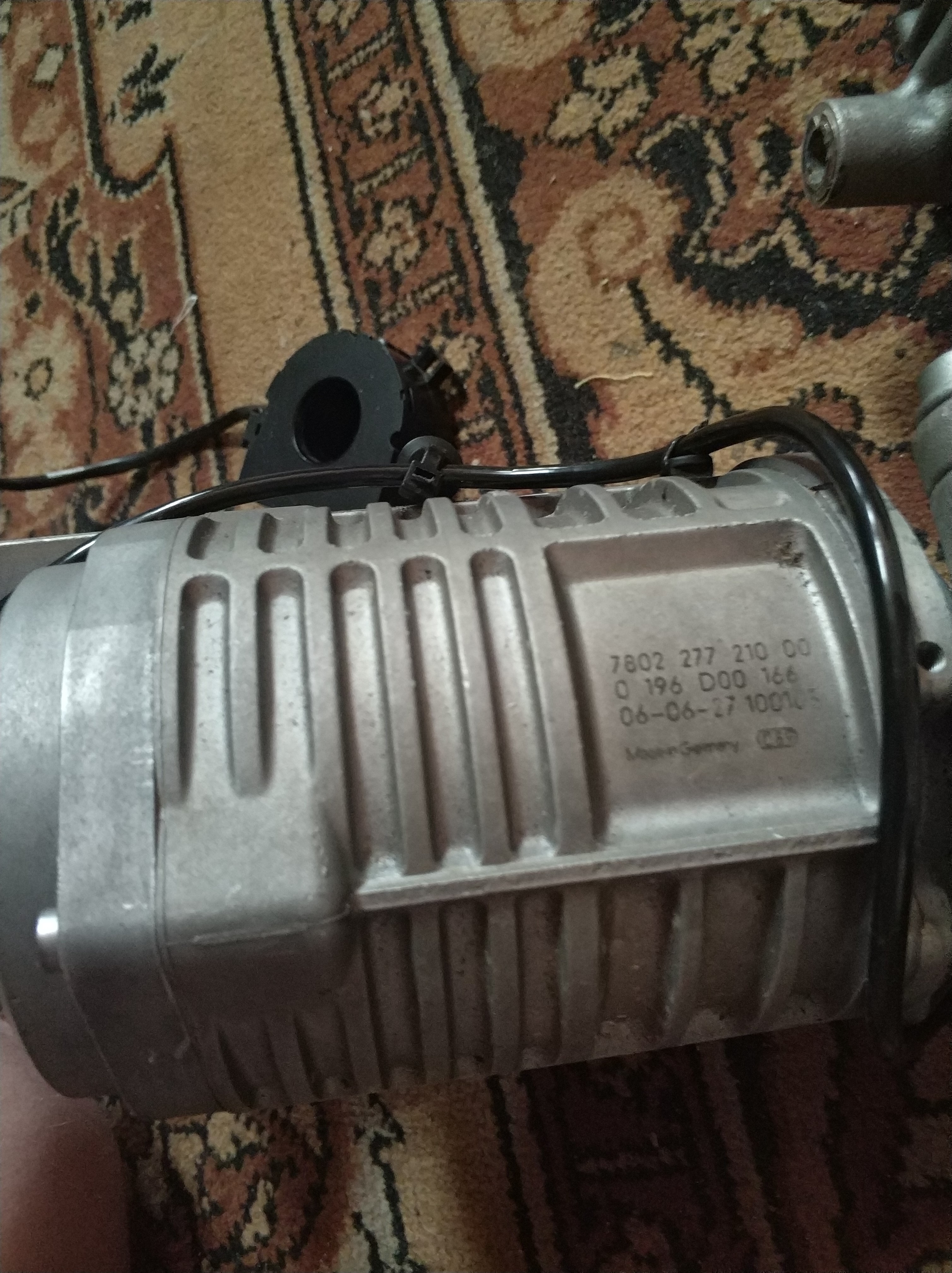

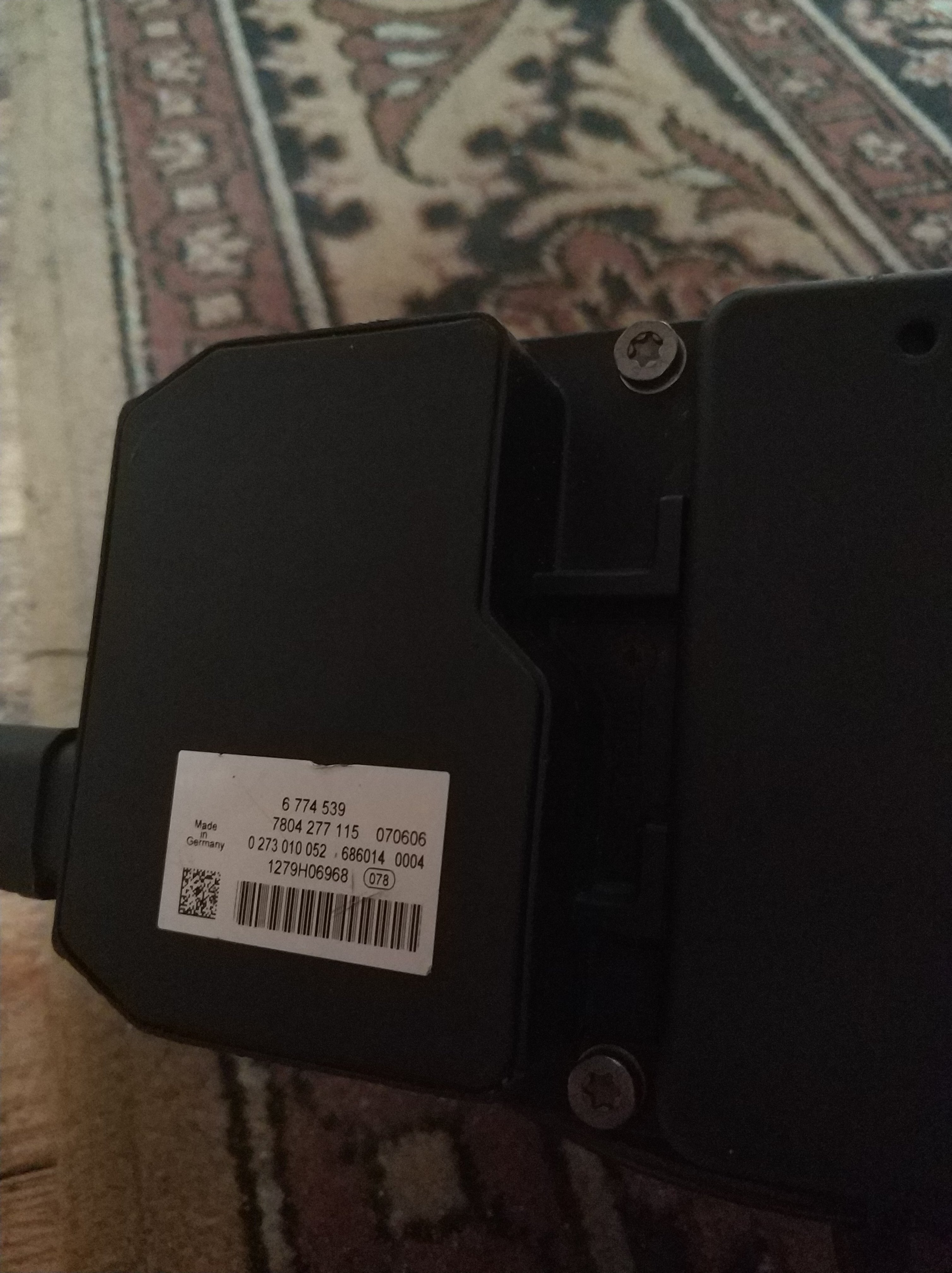

    Сегодня удалось снять колонку и сделать фотки запчастей, сама колонка по видимому уже снималась не раз, был спилен кронштейн, есть подозрение на не родные запчасти !
  26. serg343434
    serg343434 Участник тусовки
    Регистрация:
    6 окт 2016
    40
    Украина
    по винкоду машина праворульная а внутри вся колонка переделанная под леворуль, три спилянных кронштейна

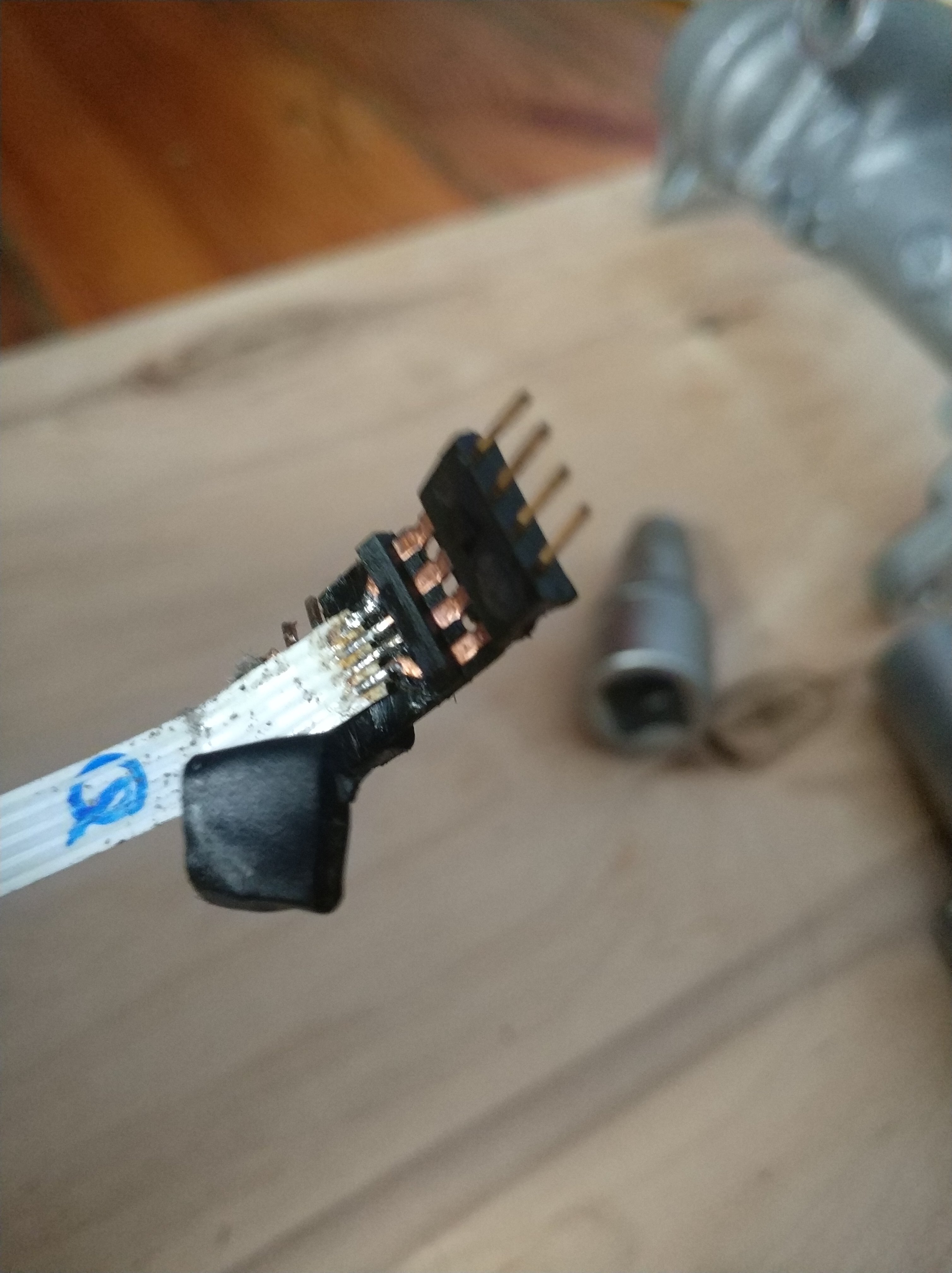

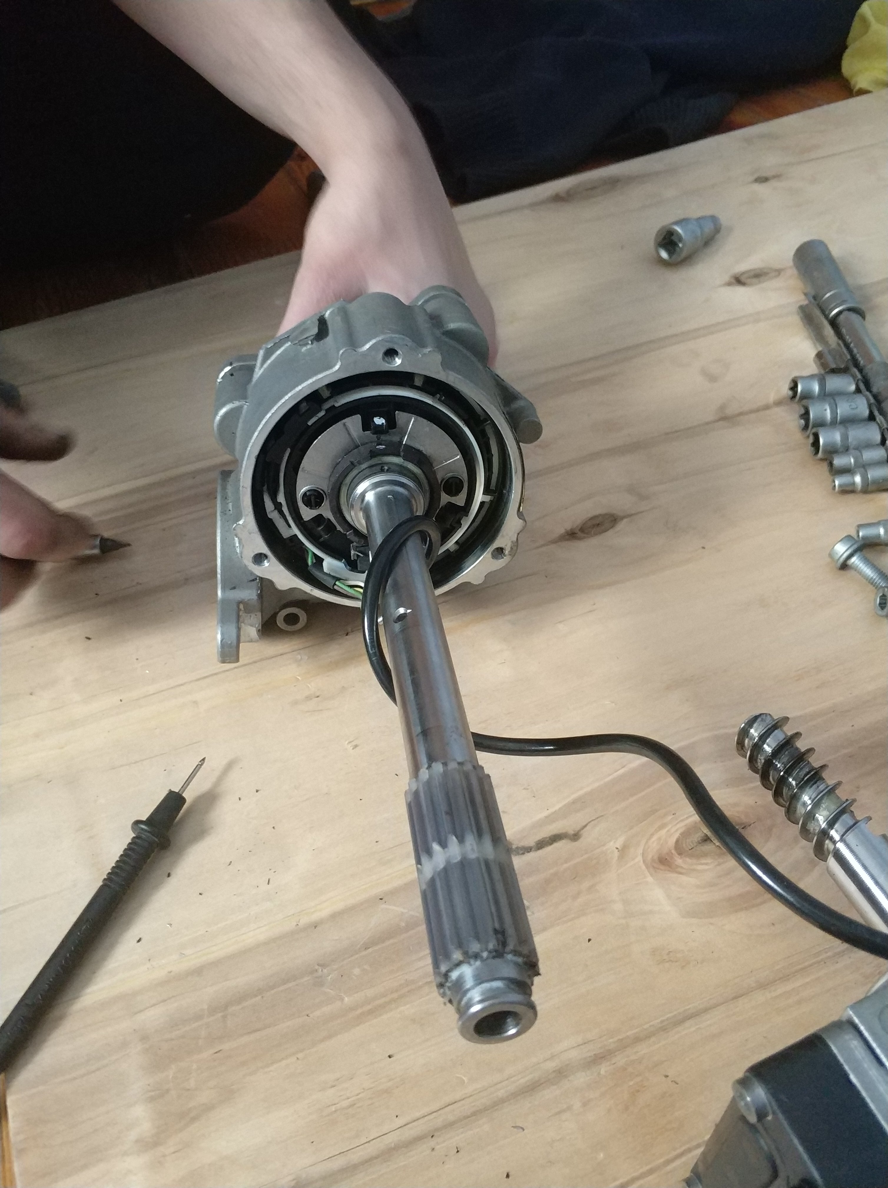

    При прокручивании вправо, рулевой вас сделал полтора обората и затормозился но при кручении в левую сторону он вращается бесконечно , 4 провода шлейфа звонятся! Как они звонятся если рулевой вал крутиться бесконечно влево?
    #27 serg343434, 9 фев 2018
  28. serg343434
    Регистрация:
    6 окт 2016
    40
    Украина
    Видимо ранее уже производился ремонт датчика крутящего момента, остались следы разборки, один из 4 пин контактов отвалился

    Припаяйте и все заработает получается?

    разбирал брат, думаю довольно сложно для новичка, но там главное знать как чё снимать. Хвала Богам ошибка тяжелого руля пропала я ещё её обнулил .... нашел изначально этот мануал, какой то англичанин отказался платить в сервис 2000 фунтов и решил разобраться сам https://z4-forum.com/forum/viewtopic.php?t=82880
