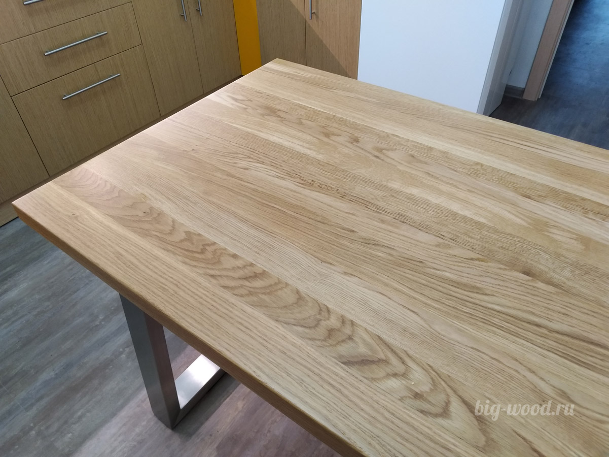

    Купил осенью стол дубовый на металлической основе
    примерно вот такой
    То есть столешница не слэб, а склеенная из досок.
    Покупал для загородного дома, продавец уверял что можно ставить на улице.
    Типа дуб - че с ним может случится.
    Оставил этот стол на крытой террасе. Вода/снег на него не попадает, но температура уличная.
    В итоге в первые сильные морозы около минус 20, столешницу выгнуло дугой. То есть ее повело.
    Дуга небольшая, от одного края металлической основы дерево отходит сантиметра на 2-3. Трещин нет.
    Внимание вопрос.
    Можно еще что то сделать чтобы столешница выпрямилась ? Или придется топить камин дубовыми дровами :(

    Можете попробовать притянуть к основанию в том месте, где отошло. Хуже не будет. Лучше тоже может не стать )
    Хреново высушили и хреново склеили без учета направления волокон. Поведение предсказать невозможно.

    Массив он такой. Оставь как есть, есть большая вероятность что по весне все встанет на место. Ну а если нет то тогда уже будешь решать, поливать кипятком, или топить.

    Скорее всего в морозы он просох, ведёт дерево при сушке, можно постепенно нагружать столешницу прижимая те места которые отошли к основе или струбцинами, и после выравнивания дополнительная фиксация к основанию плюс обработка столешницы составами совместимыми с первоначальным от внешних факторов, лучше несколько слоёв.

    Вопрос: как столешница закреплена к подстолью? Объясняю: столешница из массива не должна быть закреплена жестко. То есть она должна свободно расширяться и сужаться поперек волокон. Для этого существует несколько способов крепления (в поисковиках полно). Исправить эту процесс длительный, проще прострогать в столярке, покрыть маслом и правильно закрепить к подстолью.

    притянуть к основанию столешницу сейчас не сможешь - нагружай чем больше тем лучше, когда выпрямится притягивай, но раз пошла, то идеальной уже не будет, в следующий раз или выгнет с основанием или треснет

    Столешница прикручена к основанию на саморезы мебельные.
    Их вырвало. С одного края отошла на 2-3 см. Свернулась как ладонь попрошайки ))
    Не знаю как еще объяснить.
    Вобщем попробую нагрузить чем то до весны. Еще откручу все саморезы чтобы освободить от напряжения.
    По идее если дерево недосушенное было - то теперь после сильных морозов оно высохло ? Больше влагу набирать и отдавать не будет ?

    По влажности дерево будет меняться зависимо от погоды, оттепель будет набирать влажность, морозы сохнуть. Я бы в оттепель подгружал или тянул понемногу струбцинами, если резко править может треснуть как по склейке так и само дерево. Постоянная влажность будет после обработки столешницы, обрабатывать лучше летом или в тёплом помещении, если маслом то до тех пор пока не перестанет впитывать, у дуба древесина идёт слоями как твёрдые так и слегка пористые, вот через них и может в основном набирать влажность.

    Вот выше же написана правильная мысль - поведение конструкции из дерева обусловлено в первую очередь свойствами самой древесины. А именно тем, что при изменении внешних условий (влажности, температуры и т д) древесина деформируется неравномерно (по длине волокон и поперёк, сердцевина и заболонь).
    Никакая обработка материала столешницы не изменит этого факта, в том числе упоминавшееся здесь масло. Хотя можно вспомнить варианты типа термодерева или импрегированной древесины, но это уже слишком, наверное. Получается не совсем дерево (или даже совсем не дерево) и неравномерность деформации не исчезает, а только ослабляется.
    Сама конструкция деревянного изделия должна учитывать свойства древесины. В случае столешницы - крепления к подстолью должны обеспечивать возможность поперечных движений. А сама столешница должна быть склеена из ламелей правильных размеров, подобранных с учетом направления волокон. Чтобы деформации соседних ламелей компенсировали друг друга.
    Прошу прощения за путанные объяснения, я совсем не краснодеревщик.
    Если коротко: ТС, столешница сделана плохо и можно ждать заподлянок от неё. Предсказать их нельзя. Краска и т п не поможет. Гнёт и увлажнение тоже. Посмотрите подстолье. Дырки под саморезы должны быть не круглыми, а продолговатыми ). Притягивать самрорезы слишком сильно тоже нельзя!
    И если есть чем, то можно сделать с нижней стороны столешницы несквозные пропилы на почти всю длину и 2/3 глубины. По ширине через несколько сантиметров. Это не исправит ошибок изготовления, но ослабит их влияние.

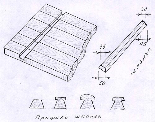

    При изготовлении необходимо было с обратной стороны вставить мимимум две шпонки.
    Сейчас тоже можно попробовать, при условии что массив высохнет и встанет на место.
    Но я бы сделал новую столешницу с учетом замечаний
    Шпонка
    fal и GeloV нравится это.

    я за нагрузить, а потом пропилить, можно и шпонки вставить, но где их взять

    Хорошая мысль, компенсация должна работать. Только на такой ширине шпонка при расширении столешницы будет уползать внутрь и торец столешницы станет выглядеть некрасиво.
