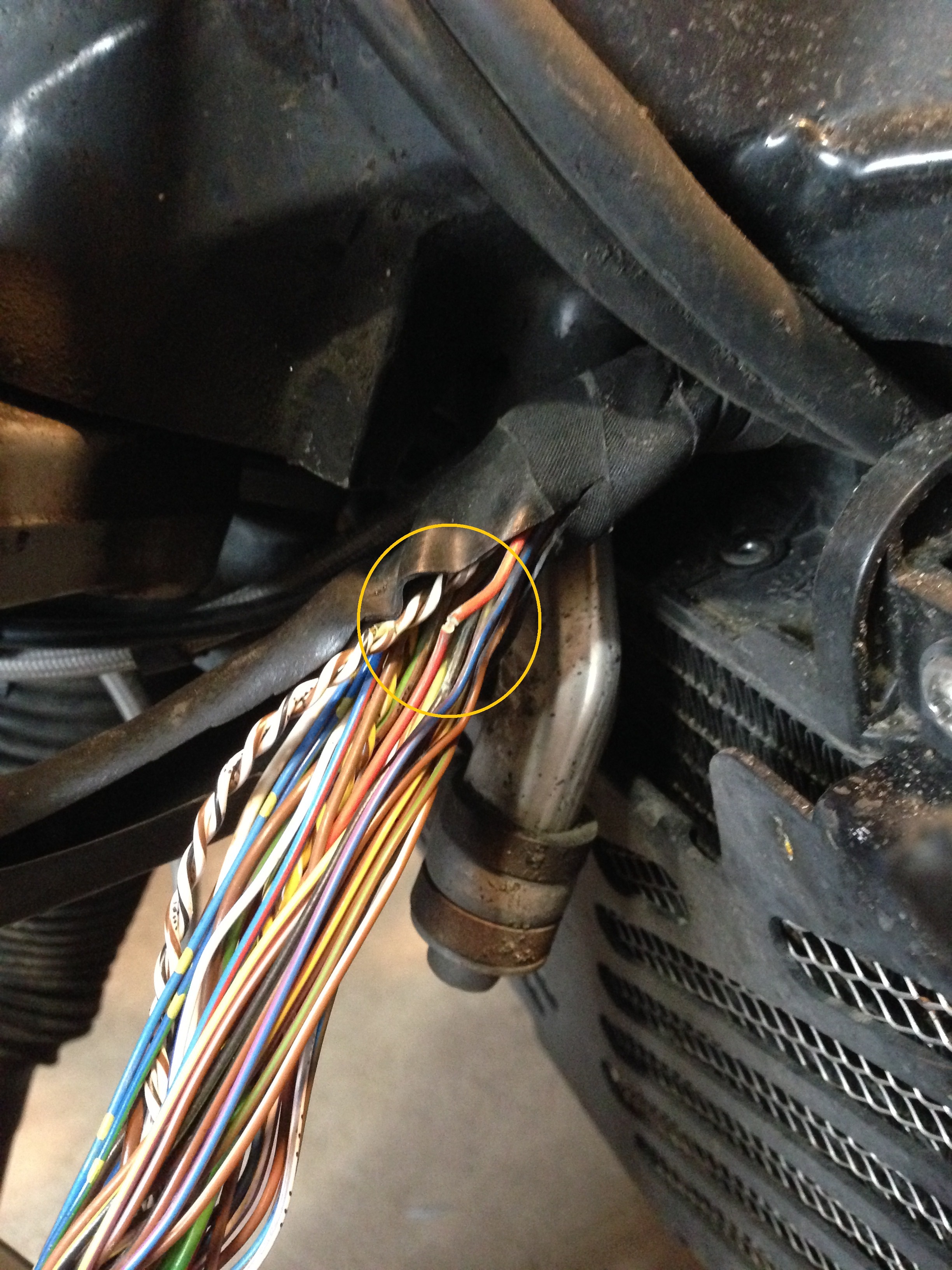

    Залез сегодня в проводку, нашел обрыв одного кабеля, подающего питание на приборку, а также несколько его соседей, приготовившихся сделать тоже самое:
    Пока все разобрал, шнурки починил и закрутил обратно, переделав заодно немного "маршрутизацию" кабелей и тросов, прошло почти восемь часов :eek: Неприятно, что нет никаких гарантий, что в последующем похожая фигня не вылезет уже в другом месте, поскольку изоляция кабеля стареет со временем. Пробег уже 67900км. Думаю зимой переплести всю косу по человечески.

    На фотке прекрасно видно место повреждения - сгиб косы после выхода из под рамы. Я сразу на него подумал, потом включил прозвонку от плюсовой клеммы батареи (на приборку приходит "+" напрямую без предохранителя :shock:) и начал рукой жмакать кабель от приборки до рамы, как в этом месте сигнал начал пропадать.

    Странно, изоляция всех проводов ровно в одном месте треснула, как будто ножом провели, может дело в защите радиатора, она нарушает теплообмен и горячий воздух поднимается через щель между радиатором и защитой, может перегрев проводки из-за этого происходил.

    IMHO, температура если и влияет, то только на скорость старения изоляции, в основном же работает процесс постоянного сгибания-разгибания в одном и том же месте.

    Естественно))) Если бы не скорость старения то мы бы может и 1000 лет жили, все проклятая скорость)))) Провода перетираются слишком быстро, сгибаются они на всех мотоциклах в районе рулевой, это не должно их так быстро убивать. Это все легко проверить, на месте разрыва изоляция должна быть более твердая скорей всего. Если из-за перегрева то проводку надо экранировать чем-то от температуры, а то новая проводка тоже не долго проживет(если я прав и причина в этом) . Из-за нагрева проводка возможно "усыхает", становится короче(относительно, как и скорость)))) ), вобщем, думаю дело в компоновке, жгут не очень удачно проложен(плохо отводится нагретый воздух в том месте) , а больше там ничего быть не может, ну разве что пары антифриза туда попадают и тоже служат катализатором разрушения изоляции, я не думаю что немцы просчитались с длинной жгута или маркой провода, хотя, немцы уже не те, может, банально провода слишком сильно пережаты.

    Это ты хорошо описал, что может служить причиной. Да, но температура ИМХО не может так сильно влиять. Они в жгуте и оплетке. Тем более, от радиатора тепло только на стоящем мотоцикле туда поднимается. И насколько там температура поднимется? Может туда действительно что-то попало из жидкостей, а в купе со сгибанием-разгибанием дало такой результат. Для меня вообще странным открытием стало, что изоляция несоразмерно толще самого сечения проводка. Таким образом, получается, сила, которая действует на жилку при изгибе провода гораздо больше (рычаг получается больше, и упругость изоляции еще добавляет усилие на разрыв.
    Мелкая проволочка, значит тонкая изоляция должна быть. А тут они как будто высоковольтные провода проложили. Понятно, они, видимо, рассчитывали запас на истирание. А в итоге, сами себе и клиентам свинью подложили. Потому что истирание-то, как раз - не главный фактор износа внутри косы.

    Раскрутил тканевую изоляцию, разрезал защитную ПВХ-трубку, поврежденные провода зачистил и сделал скрутки, потом пропаял.
