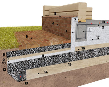

    Бесплатно даю правильный проект.
    1. Раскапываем под всей площади бани котлован на высоту почвенно-растительного слоя (примерно 500 мм). (на органике строить нельзя - будут крены и осадки)
    2. Трамбуем поверхность грунта ручными трамбовками (улучшаем грунт основания для минимизации осадок).
    3. Укладываем геотекстиль с выходом на поверхность (для исключения заиливания будущей песчаной подушки глинистыми частицами. Иначе заиленный песок через годы будет пучиться зимой).
    4. Отсыпаем слой песка средней крупности до отметки низа будущей плиты (качественное основание для будущей плиты).
    5. Выполняем по песчаной подушке или бетонную подготовку (слой тощего бетона В7,5 толщиной 100 мм), или укладываем мембрану planter-standart пупырышками вниз (основание для опирания арматурного каркаса и против вытекания цементного молока свежеуложенного бетона после бетонирования).
    6. Плиту принимаем толщиной 170 мм. По бетонной подготовке (или мембране) вяжем армирование - верхняя и нижняя сетка диаметром 10 мм, шаг 200 мм в обоих направлениях, расстояние от грани бетона до грани верхней арматуры 20мм, до грани нижней арматуры 40 мм. По периметру выполняем ребра вниз (будущий цоколь) высотой 400-500 мм, ширина 200 мм (это расчетные параметры. для бани их достаточно).
    7. Бетонируем ребра с плитой без перерывов. Бетон B25, W6 (это плотный качественный бетон. заказывается с бетонного завода с доставкой и паспортом на бетон).
    8. После бетонирования по периметру выполняем теплую отмостку из экструзионного пенополистирола "Пеноплэкс" толщиной 100 мм, шириной 600-1000 мм. Поверх пенополистирола бетонируем слой отмостки 100 мм или выкладываем камень (по вкусу). (теплая отмостка защитит грунт от морозного пучения зимой, с годами баня не будет перекашиваться от морозного пучения)
    9. Торец цоколя утепляем и обшиваем отделочным материалом (теплозащита здания).
    p.s. перед бетонированием плиты не забываем подвести все коммуникации - вода, электрика, вывод канализации.
    Основной принцип изложен в картинке ниже, только щебень не нужен и армирование выполняется верхней и нижней сеткой:
