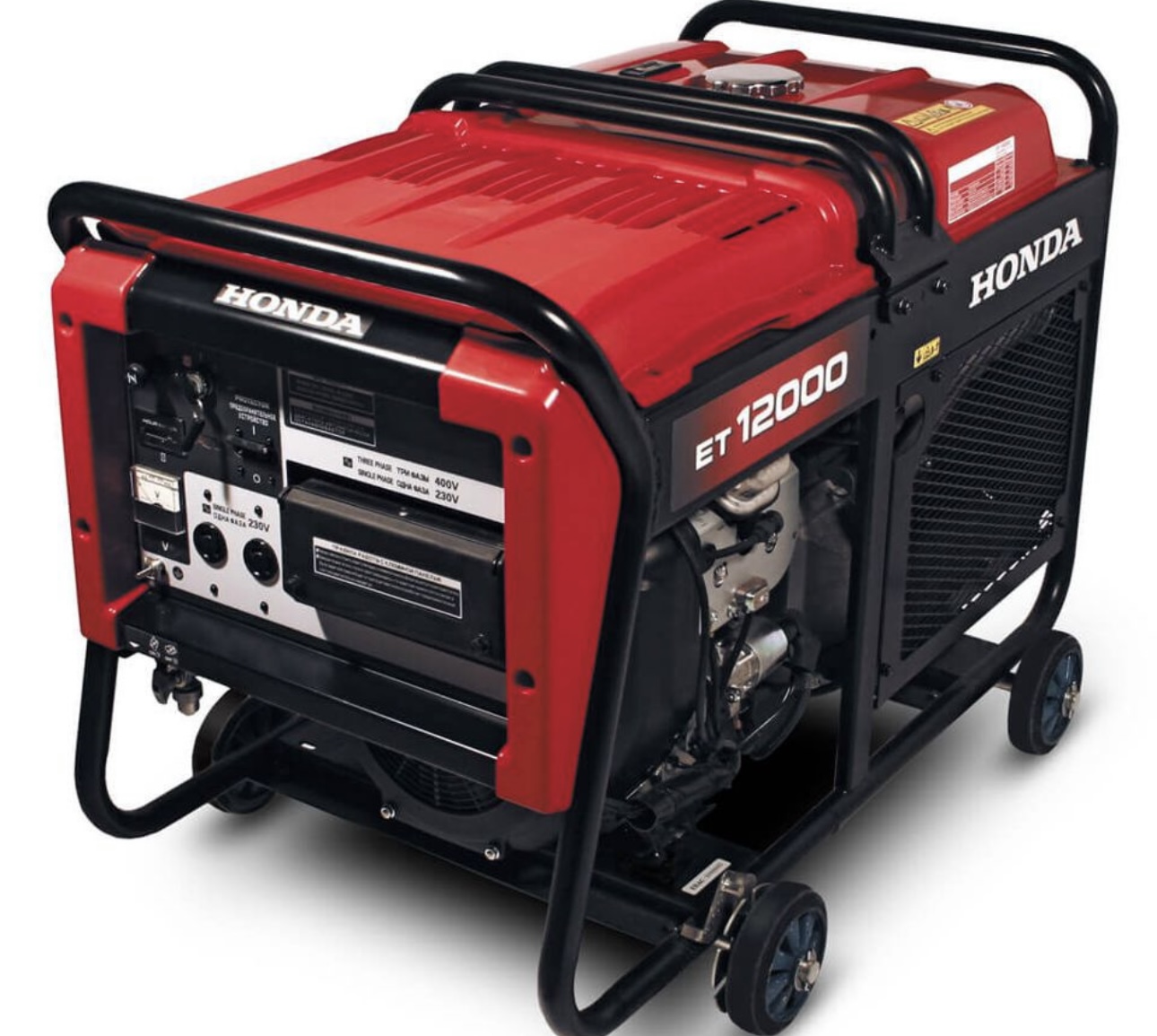

  2. Джек Воробей
    12 май 2013
    24,332
    Великобритания
    IMG_8229.jpeg Этот пользую

  4. Джек Воробей
    12 май 2013
    24,332
    Великобритания
    Нет, он же в бойлере (другом здании ) стоит , я не слышу )))Если ты его поставишь в соседнюю комнату ) ну да , чуть громче дизеля будет
  5. Гарек
    Гарек Старики-разбойники
    14 дек 2004
    84,314
    Да я ваще на улице возле ворот планирую ставить. Поэтому кожух канеш нужен. Или шкаф какой..
    спс. Изучу хонду
    Ценник пока не оч радует))
