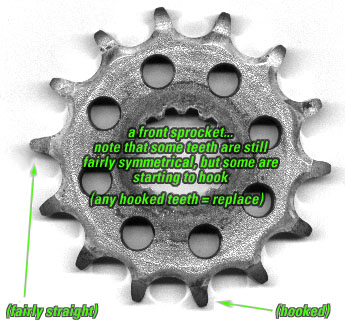

    Ты на фоту посмотри повнимательнее-на профиль,по твоим словам"выработанного "зуба,тайландская-оригинальная хондовская цепь 12Т отходила,а японские РК=20-25,И зуб у звезды начинает изнашиваться когда выработанная по осям звеньев цепь(удлинняется)и не попадает в шаг зуба звезды-это раз.И ты мне, и народу раскажи как ты определяешь,что надо менять цепь-выработалась(без шкалы)-научи,как ты определяешь?,вот уже менять пора-потом я свою-Хондовскую технику опишу!

    Определяю просто, на задней части звезды на колесе потянуть цепь назад. Если цепь оттягивается от звезды так, что видно пол зуба, значит все. Либо когда провис цепи становится неравномерным, когда смазываю цепь, вращаю колесо, прогиб должен быть одинаковым. И если цепь износилась, то и звезды износили тоже, какими бы прекрасно новыми они не казались. Можно конечно их и не менять, но тогда новая цепь будет ходить в полтора два раза меньше положенного, что ты как раз и подтвердил.
