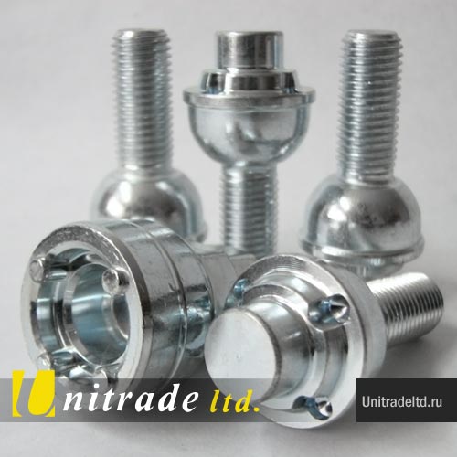

    дважды ломал мсгуард на разных машинах. после зимы, когда перекидывал колеса на лето. открутил сам, за пол часа неспешно. сильно нагревал феном глубокую подточенную(грани) головку на 21 надевал не нее удлинитель и домкратом поднимал машину за этот удлинитель. резкий рывок и секретка откручена.
    зы вообще не удачна сама конструкция у гуардов, очень длинная головка секретки дает возможность надеть втулку. тоже самое и у оригинальных бмвшных секретках. даже новые гуардовские модели с проворачивающимся кольцом не внушают доверия. ну и сам факт того что я сломал пару комплектов говорит о качестве изделия. лучше у токаря заказывать, что бы не было возможности одевать втулку. хотя токаря сечас найти не просто)))
    вот оптимальные конструкции [​IMG] , их только высверливать, видел в каком то маге большом из титана такие. на аккорде такие оригинальные стоят с 2005 года, машина покупалась новой, до сих пор секретки "работают" . :)
    ПС2 Ну и поддержу Марбида, лучше ставить пару секреток на колесо.
    Заказал себе такие. Выглядят интересно. Посмотрим... [​IMG]
