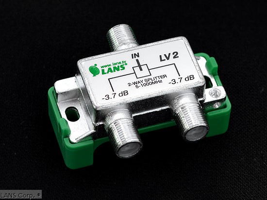

    Вот это делилка телевизионная:
    Пропускает частоты 5-1000 МГц,
    Спутнег через нее работать небудет.
    Плюс есть шанс спалить тюнер ресивера.

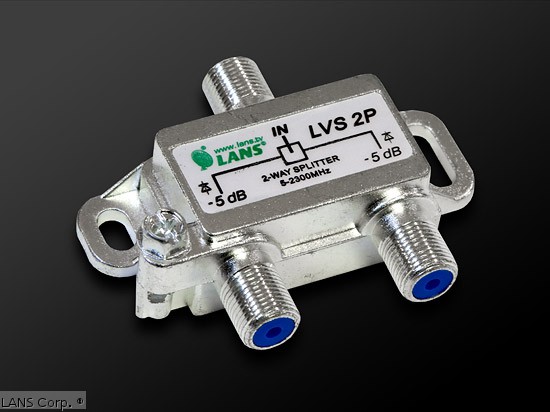

    Вот это делилка спутниковая:
    5-2150 МГц., работает и спутник и тв.
