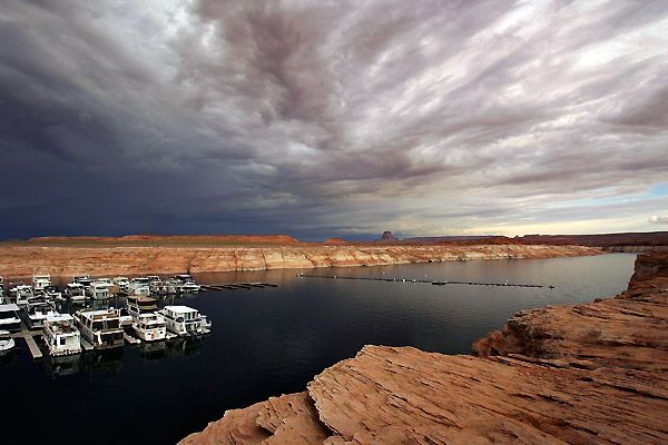

    вот вроде дачки в большом каньоне...
