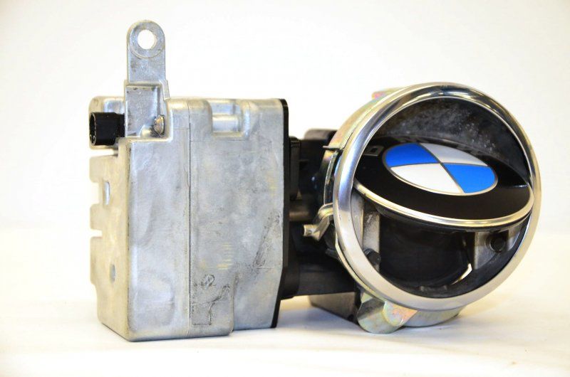

    В общем порылся я на форуме и не нашел решения данной проблемы:shock:
    Имеем x5 e70 рест,камера заднего вида есть с завода.
    Проблема в том, что после пользования камеры заднего вида в значке VW
    очень сильно выбешивает камера в x5, которая становится грязной от езды в дождь через 100 метров.(Лучше бы её вообще не было:mad:)
    В связи с этим, возник вопрос к знатокам:
    Есть ли возможность воткнуть в икс камеру от bmw 6er BMW_6GP_6.jpg и прописать на родном блоке?
    Или же надо покупать полный комплект?

    Сия процедура как минимум повлечёт за собой серьёзные доработки (жестяные, малярные) пятой двери. Проще омыватель вкорячить, если уж так выбешивает.

    Я прикинул,значки по размеру, вроде как, одинаковые.
    Места сзади в обшивке валом.
    Вот так она выглядит
    Вопрос скорее в том, что если не получится прописать её на блоке от е70, то "подружить" новый блок от Fки будет ооочень сложно:confused:

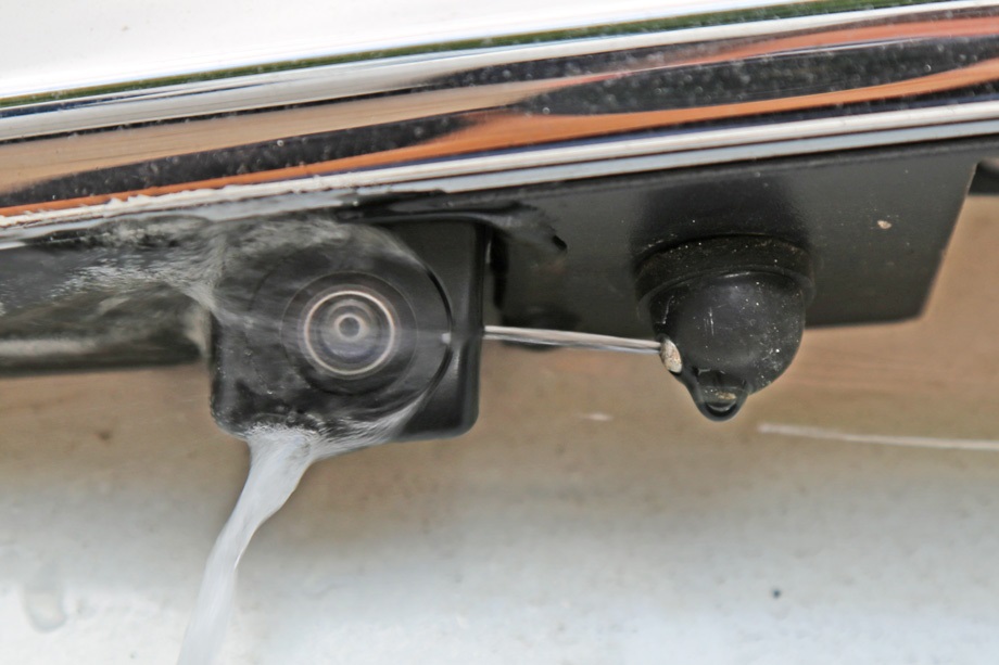

    даже если и поставите, то в сис корректно линии парковки отображать не будет, т.к. точка обзора другая совсем. У меня омыватель стоит - в 90% случаев спасает. проще и эффективнее. бюджет даже не сравниваю. найти б/у камеру дешевле 20 вряд ли выйдет + малярка от 10 ))

    Не могли бы Вы, пожалуйста, как будете у авто, сфотографировать как выглядит этот омыватель.
    И принцип его работы каков? Включил омывайку заднего дворника и помыл камеру?)

    12.jpg активируется одновременно с омывателем заднего стекла. На дисплее в режиме он-лайн появляется изображение процесса работы устройства. Вам теперь не нужно очищать камеру вручную. Инсталлируется омыватель как к штатной, так и к дополнительной камере заднего вида
    вот как-то так. что мне известно.
    тоже себе хочу поставить

    Свежую грязь он смоет, а вот присохшую вряд ли...Даже если и смоет, обзорность будет оставлять желать лучшего.
    Может попробовать нанести какое-нибудь супер ультра гидрофобное покрытие?
    Чтобы и грязь, и пыль, и вода не оседали на камере:shock:
  21. Zanaveska
    Zanaveska Новичок
    29 мар 2016
    14
    ну так бери и смывай сразу же грязь.
    а присохшая думаю не так уж и часто будет образовываться, если ты конечно не совершаешь каждодневно поездки по бездорожью на несколько часов)
    ну и естественно, идеального средства никогда не будет. кроме как вылезти и самому грязьку отковырять:D
    только деньги. приезжаешь в сервис,где такие штуки ставят, платишь и вуаля!
    ну или сам можешь попробовать найти такой омыватель и установить. здесь уж я не советчик совершенно

    на практике такое редко бывает. даже если и закидало и засохло, то после промывки мутновато, но видно. достаточно, чтоб запарковаться.
    вариант со значком тоже не совершенен - в зимнее время замерзнет и сгорит привод.
