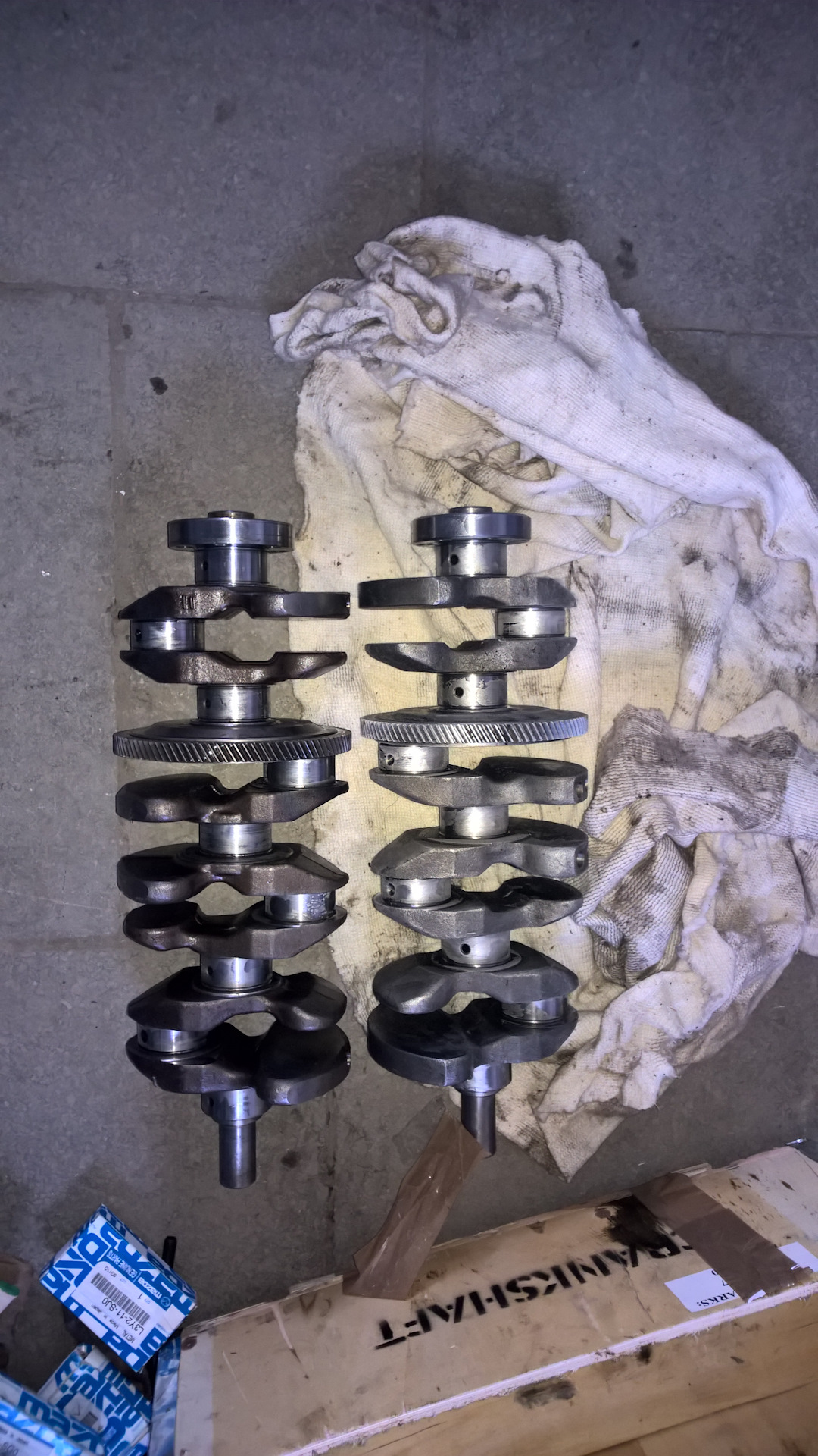

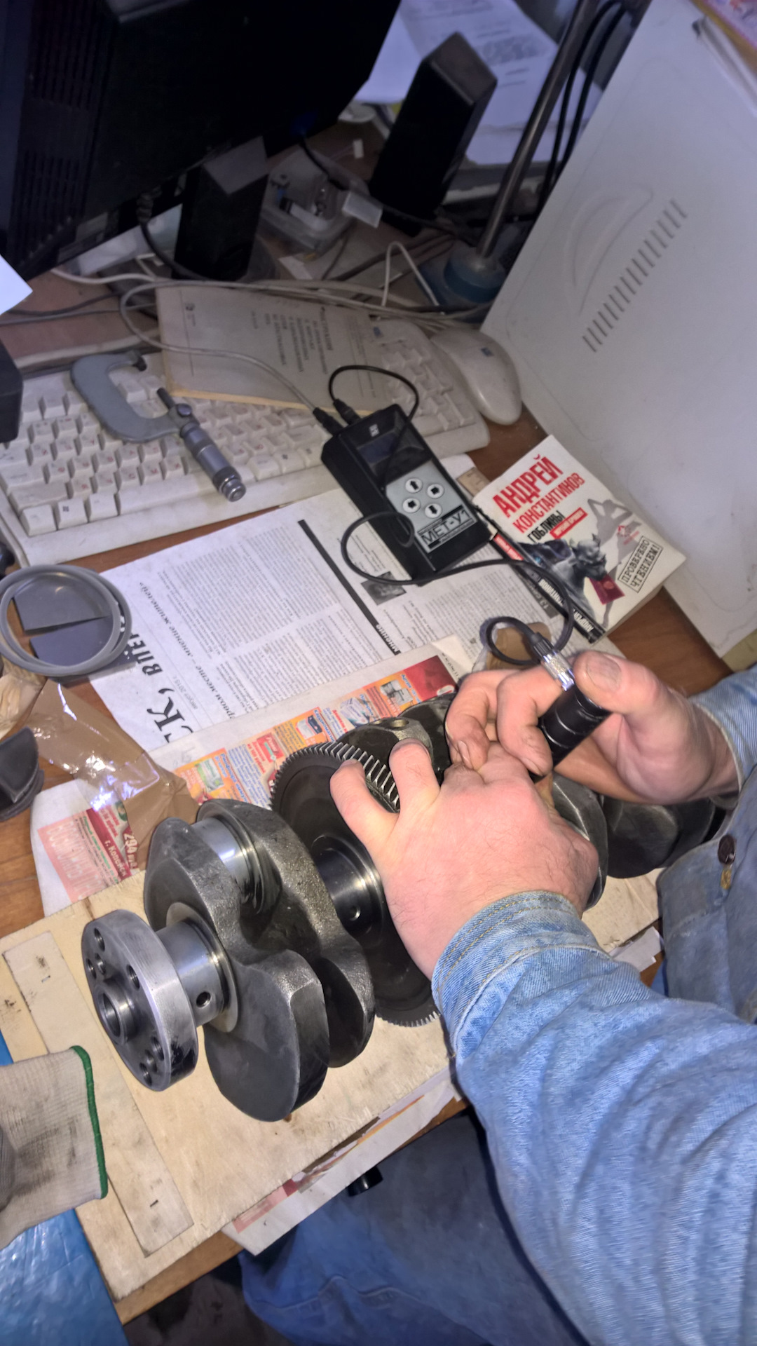

    Ко мне обратился клиент с подозрительным коленвалом, в результате осмотра и измерений выяснилось, что данное изделие не имеет ничего общего с заводским коленчатым валом, и китайский вал недопустимо ставить в двигатель по ряду причин:
    1. Была сделана целая серия измерений твердости подлинно заводского вала и китайского: китайский вал сырой — твердость в 2,5 раза меньше: всего 20 единиц, вместо положенных 50.
    2. Геометрия шеек не соответствует допускам: все шейки разных размеров, какие-то в плюсе какие-то в минусе.
    Вывод: для того чтобы эксплуатировать данный китайский продукт его придется точить в первый ремонт под 0.25 вкладыши и поднимать твердость азотированием. Данное изделие было куплено за 40 000р (по цене номинального оригинального вала) однако китайские подделки такого качества на другие модели Mazda стоят в районе 12 000 — 15000 р. Стоимость восстановительных работ 10 000р.

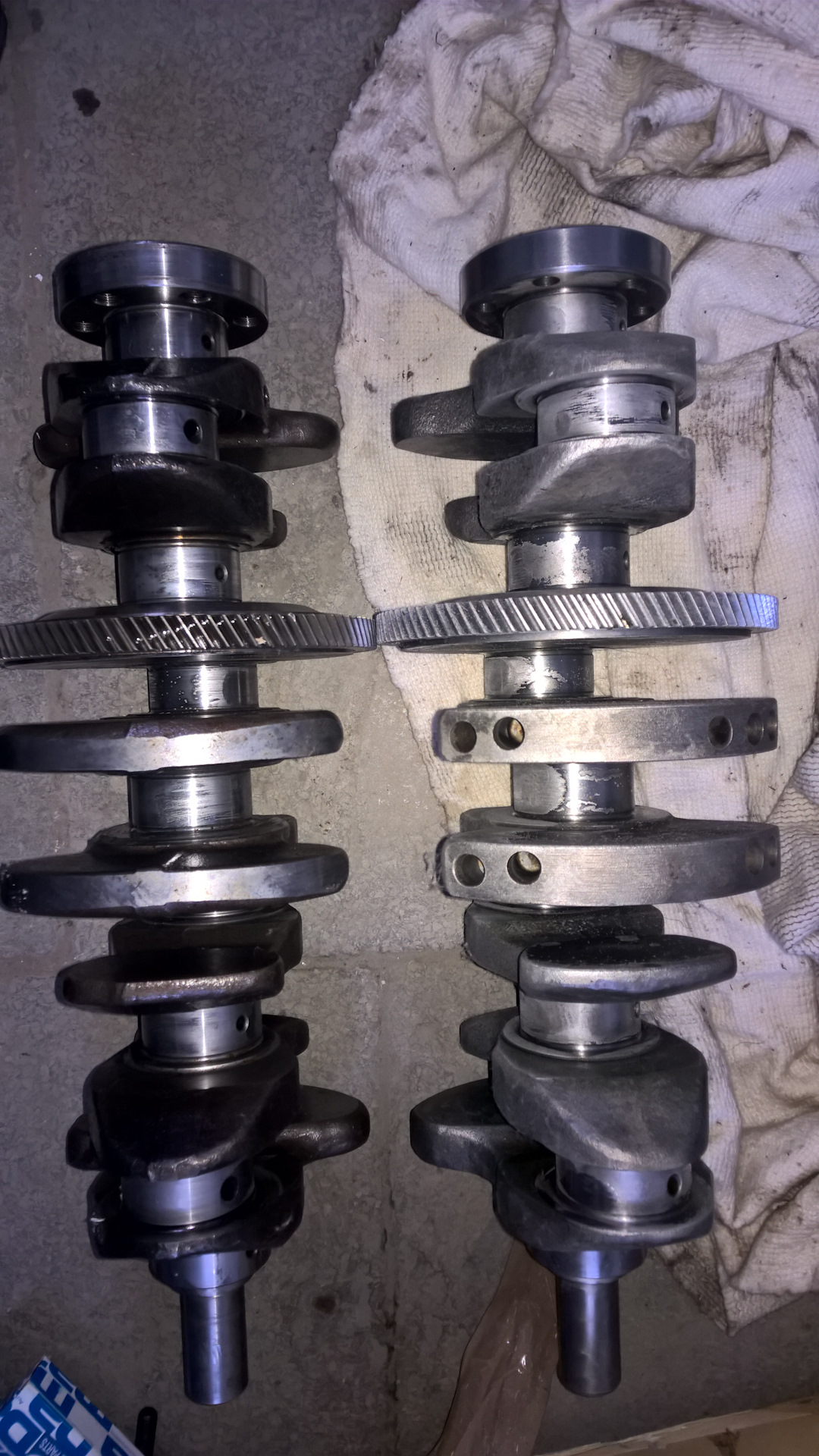

    Внимательно осматривайте коленчатый вал при покупке, китайский вал выдают несколько признаков:
    1. Противовесы имеют другую форму: на китайском валу противовес шире
    2. Обработка противовесов на китайском валу пескоструйная, из-за чего поверхность шероховатая, на оригинальном валу противовесы шлифованы, поэтому поверхность гладкая
    Оригинальный вал на фото слева, китайская подделка на фото справа.
