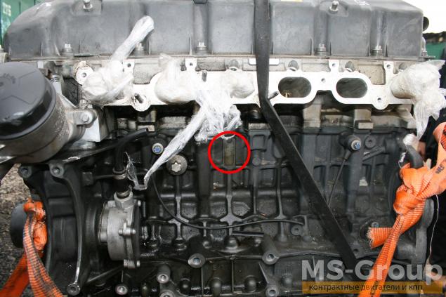

    Там точно на блоке выбиты последние буквы? Я уже точно не вспомню но вроде на блоке выбивают только модель блока а модификацию мотора клеют на наклейке, потому что блок одинаковый для всех а навеска разная.
    Пенты проверяют то что выбито, наклейку не смотрят.
    Клин мотора из за гидроклапана. Эти моторы будут дохнуть бесконечно пока там будет стоять этот клапан.

    Сейчас проверил на блоке b25, нет там модели мотора вообще, только номер двигателя, этот номер должен быть в ГТД. На наклейке указано просто n52 и объем мотора 2.5 или 3.0
    Если пенты встанут в позу то это их проблема, думаю это легко можно доказать.

    Марка и номер двигателя написаны на табличке в районе 3 цилиндра смотрите внимательнее.Вот фото. Сверху номер внизу марка двигателя. N52B30AE это мотор без DISA.

    Это модель гбц а не двигателя. На моторе другая маркировка.
    Я кстати не удивлюсь если в птс вписали номер гбц, там девочки сидят и порой пишут полную ересь в официальных документах. Если так то скорее всего придется делать экспертизу, после этого вносить изменения в птс. Хотя вроде калининградка, должны с завода вписать как надо. Но если даже и так то достаточно перекинуть свою гбц на новый мотор и вообще отметок делать не придется.

    Ну покажи тогда куда смотреть если умный такой. Второй блок осмотрел, модели мотора на нем нет. Перед носом разобранный лежит. На втором все тоже самое.
