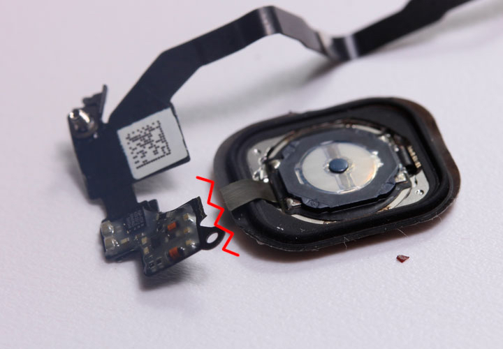

    Прошу совета как поступить.Очень плохо нажималась кнопка HOME и вот сегодня перестала окончательно щелкать - отвалился Touch ID,кнопка не реагирует на нажатия.Раскрутил телефон с целью посмотреть что и как.Развалилась мембрана,которая замыкает контакты (та что с черной пимпочкой посередине на фото)
    Такое ремонтируется вообще?не хотелось бы потерять функцию Touch ID.
    Или только замена на китайскую кнопку без сканера?

    Так это не мембрана, а шлейф...И вроде как неремонтопригодно это...

    ну выглядит и работает,как мембрана:cry:из двух половинок состоит

    по вашей картинке не понятно что у вас поломалось
    все механические части кнопки можно заказать на али и самому заменить и тачайди будет работать
    все электронные части починить не получится, самому

    и не обновлять/восстанавливать телефон - возможно сейчас что-то поменялось в прошивках, но пару-тройку лет назад без тач-айди телефоны превращались в кирпич при обновлении/восстановлении.

    Тач восстановить нет вариантов, замена кнопки со шлейфом приведёт к потери Тач Айдин.
