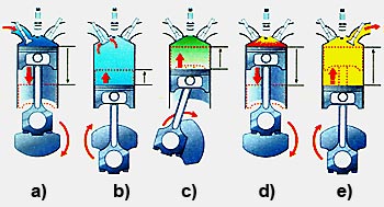

    Рис.5. «Пятитактный» цикл Atkinson'а/Miller'а:
    a) впуск; b) поршень движется вверх, впускные клапаны открыты, топливовоздушная смесь вытесняется из цилиндра обратно во впускной коллектор, 2 й такт;
    c) клапаны закрыты, сжатие, 3 й такт; d) рабочий ход,
    4 й такт; e) выпуск.
    нельзя назвать "пятитактной",потому как тактом является,как Лёва Вам неоднократно указывал, движение поршня от ВМТ к НМТ или наоборот,а тут их всего четыре.Четыре такта.Вот если бы в этом цикле присутствовал ещё один такт движения поршня от НМТ к ВМТ,то тогда он был бы пятитактным.А эту бредятину можете называть хоть циклом sigа .
    Затем.Применительно к обсуждаемому тут моторчику от Мазда Кседос,эта живопись вообще никакого отношения не может иметь,поскольку на нём стоит нагнетатель и в момент движения поршня от НМТ после такта впуска,даже при открытом впускном клапане,газовая смесь в цилиндре будет сжиматься.Почему?Поясню,для тех у кого слабое пространственное воображение.Потому,что снизу на неё воздействует поднимающийся поршень,а сверху нагнетатель продолжает нагнетать эту же смесь в этот же цилиндр.Или вы теперь расскажете,что в этот момент нагнетатель начинает отсасывать воздух персонально из этого цилиндра,в то время как в другие будет его негнетать?Весь вопрос только в давлении,получаемом в этот момент.И говорить о "выдавливани какой-то значительной части ТВС или ГС обратно во впускной коллектор" это позвольте пререгатива обитателей "палаты №6".И говорить о каком-то оригинальном цикле Аткинсона/Милера туда же.Самый обычный Отто,чистой воды.Людям просто очень хотелось оставить своё имя в истории вот они и примазались,как обычно и происходит,к чьим-то трудам.
    При том,что пуля летит не за счёт силы,воздействующей на неё,а за счёт энергии сообщённой ей расширяющимися пороховыми газами,а Вам всем глубоко параллельно что сила,что энергия,что степень сжатия,что максимальное давление в конце такта сжатия,что такт,что фазы газораспределения.
    Господа,откройте учебник и поучите терминологию,чтобы потом не обзывать грамотных людей,я имею ввиду Лёву, почём зря.
