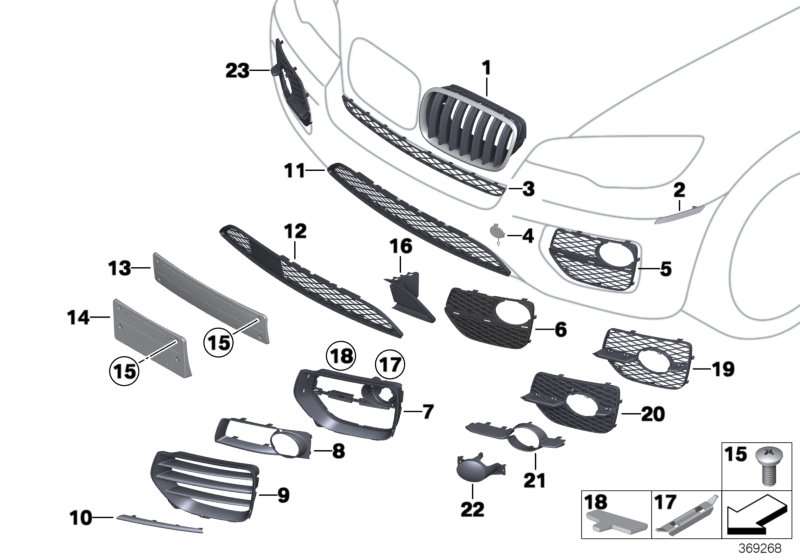

    И еще вопросик есть, а у вас левая решетка бампера, та что под противотуманкой, открытая или закрытая? В смысле в дырочку или без дырочек?
    Если открытая, то как вы там поместили эти декодеры? Просто их по идее видно будет и они могут намокать в дождливую погоду. Или не всё так плохо как мне кажется?
    На рисунке открытая решетка - 19
    Закрытая - 20

    Просто у меня открытая решетка и мне это не даёт покоя)
    Нормальные лампочки идут с активным охлаждением, т.е. с вентилятором, думаю в этом месте этот вентилятор не долго прослужит из-за пыли, грязи, влаги и .т.д..
