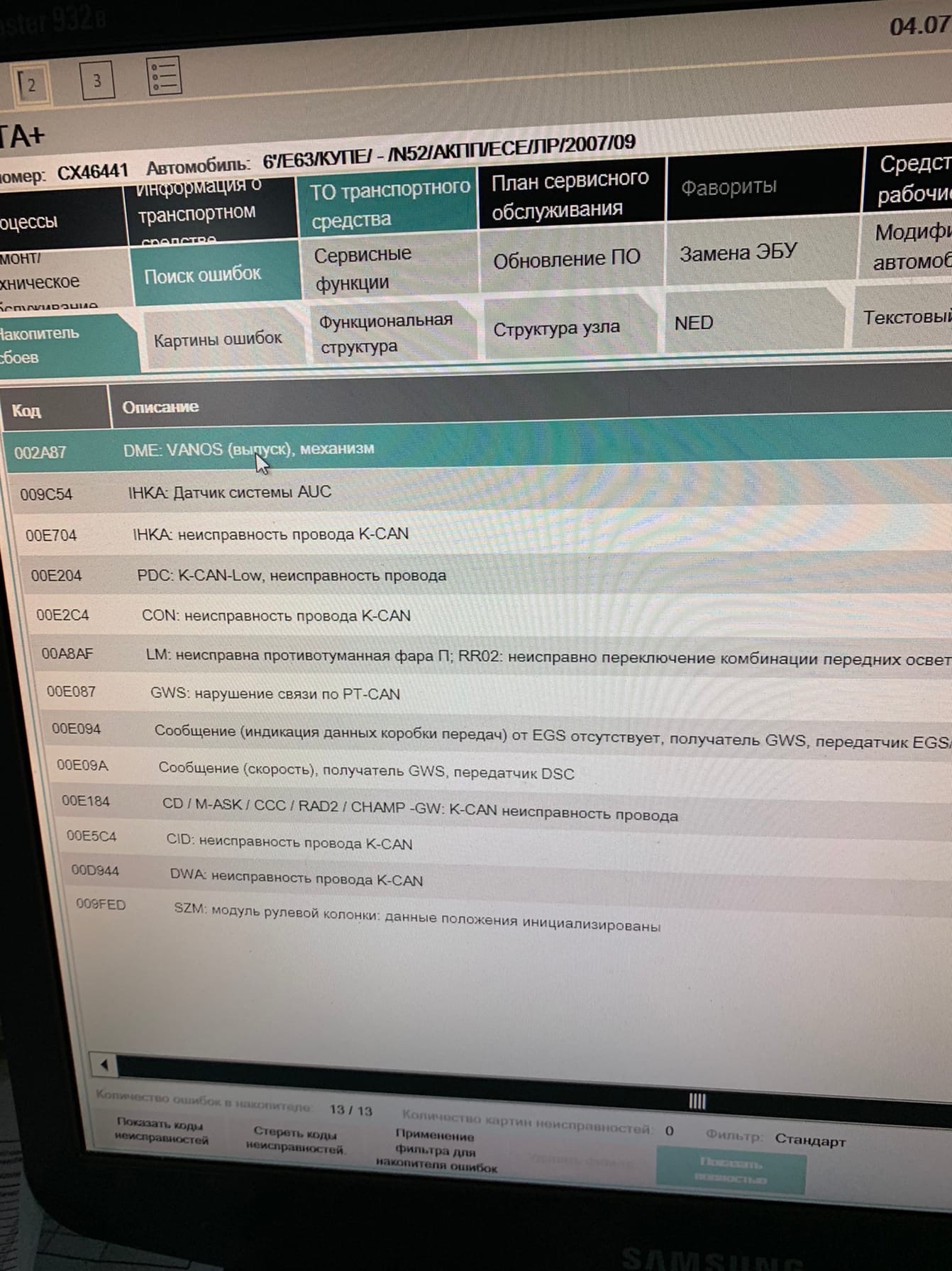

    Ребят, нужна помощь. У кого какие мысли.
    Сегодня на ходу на скорости примерно 40-60 км/ч моя bmw 630i переключилась на N и руль стал тугим, как будто заклинило (может она и заглохла, не успел разобраться). На экране высветилось "Gearbox in position N". Оттормозился, начал джойстиком переключить на D/R - бесполезно.
    Нажал на кнопку START/STOP и завел заново - поехала без проблем. К диагностам пока не ездил, до этого были найдены ошибки (см скрин).
    Из наблюдений при езде, что может быть коробка действительно мозги парит, потому что в диапазоне 1000-2000 оборотов во время езды (скорость выше 60км/ч) если отпустить педаль газа, ехать и опять надавить педаль газа резко - идет сильный удар в кузов (возможно даже есть какой то стук). Не уверен что эти проблемы между собой связаны, надеюсь на вашу помощь. В целом ситуация мне кажется очень опасная была. Боюсь представить чтобы было на скорости 120-140 км в час.

    е087 отработать по плану проверки

    КЗ на массу где-то
