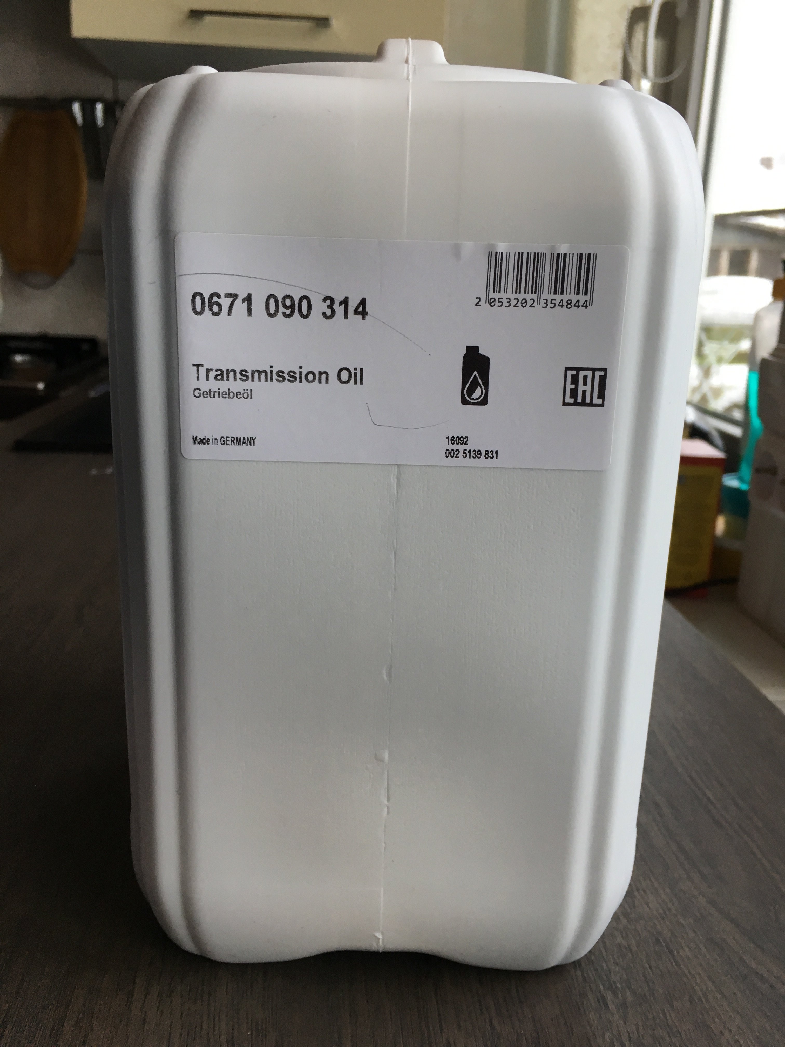

    Номер Фильтра-поддона, в комплекте болты и пробка, втулка для замены отдельно, читал что обязательная замена на 120000 км, но информация разная, кто знает точно, подскажите требуется замена на 120000?
    Я брал 5 литров+1 литр в запас, но литровая бутыль оказалась лишней, берите 5 литров хватит

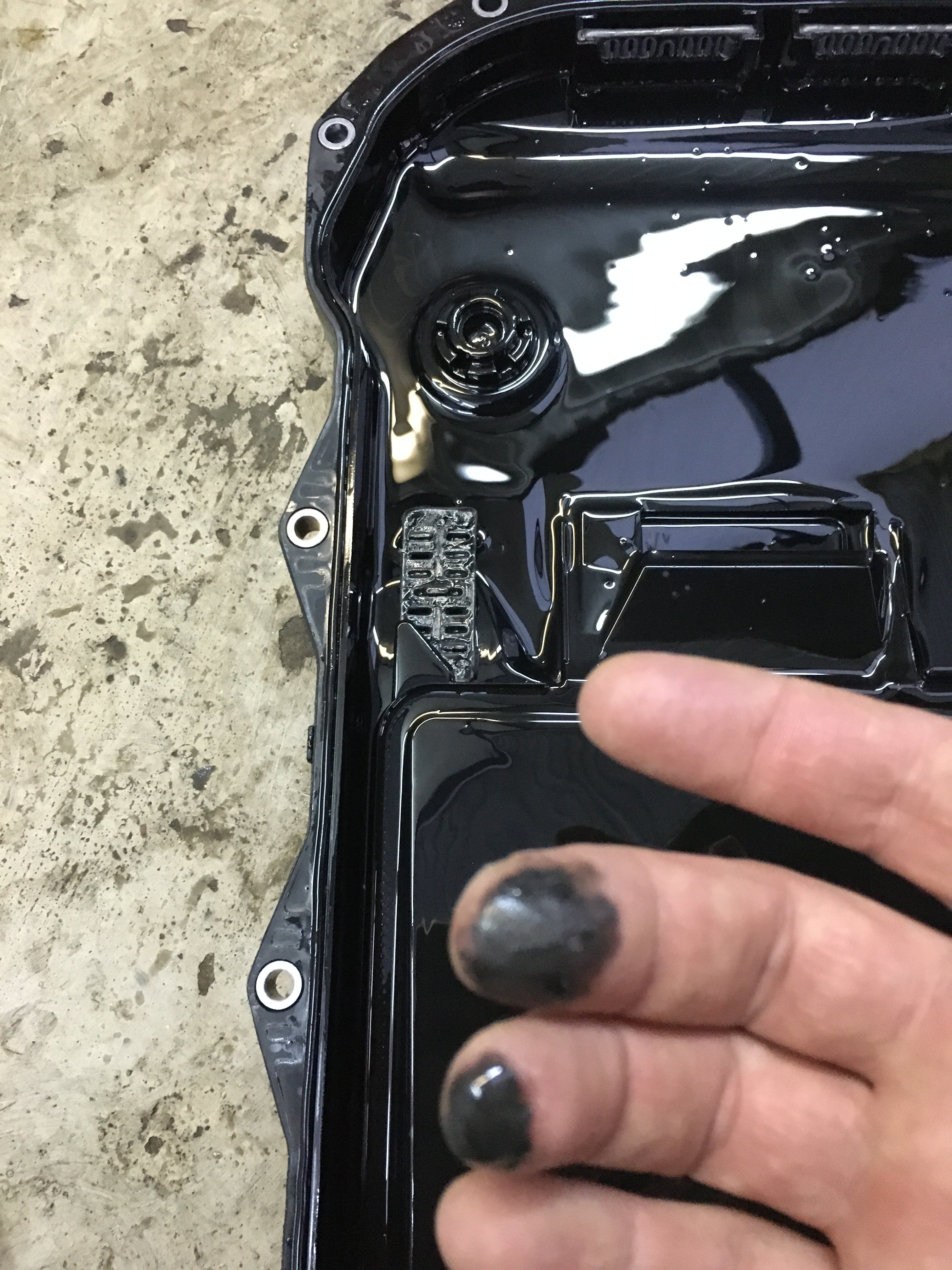

    Если наваливаете+3!литровый, меняйте уже, если режим езды аккуратный-экономный топливо, можно до 80000км смело и больше..
    У меня режим езды экономный, без наваливаний… только если на Юга, но не более 150 км/ч. Вот мое масло в коробке пробег 85000 км
    Менял в сервисе за 2500₽, в след раз буду менять сам.. работа банальная, сложного нет ни чего…
