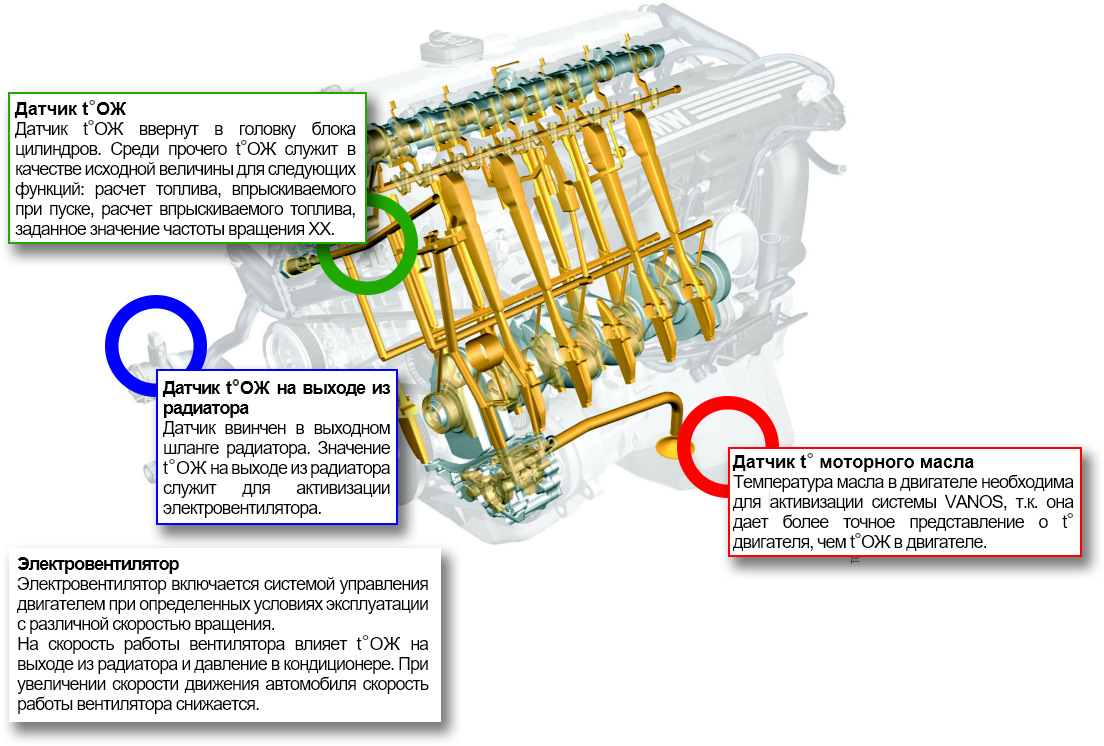

    Например, на двигателе M52 датчик расположен спереди в патрубке идущем к радиатору - в этом месте он и показывает Т, а какая она в этот момент в блоке если помпа не качает, как думаешь?
    Но если датчик в головке - тогда начало перегрева может быть выявлено точнее

    я увидел.
    На нем вроде датчик в блоке и второй на выходе из радиатора

    На М52 и в голове датчик есть, так что мимо.

    возможно есть и обозначен цифрой 7, а стрелкой второй датчик.
    ОК, вопрос меня заинтересовал, попробую вечерком сделать "звонок другу", по итогам отпишусь

    Цифра 7 это пластиковая трубка... Даже на схеме на датчик не похожа.
    Датчик стоит в районе 6 цилиндра.
