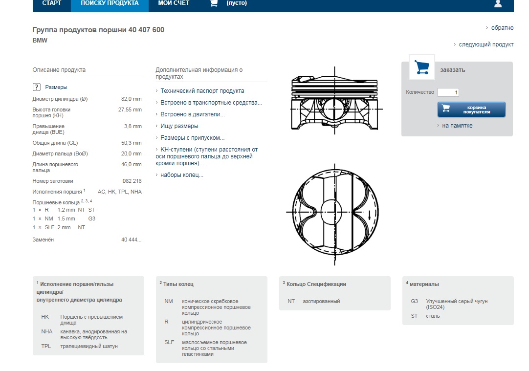

    Блок с поршнями бмв поставляет, коленвала и шатунов не будет
    для N52 вроде были KS и mahle поршни, надо каталоги покурить, они тыщ по 5 за штуку
    40 407 600 - это поршни номинал
    40 407 610 - это под ремонт 0.25
    Думаю в 100 тыщ можно уложиться капиталку, если прям все новое собрать KS/Mahle/FM и тп
