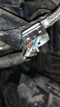

    Посмотрел фишку которая подключается к блоку, там отошел красный провод, я его засунул обратно, поставил, все равно не горит.

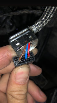

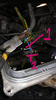

    ребят ну кароче контакты не особо похоже что окислились, может чуть чуть только,
    на последнем фото:
    1 - отсюда идет нормальный ток
    2- вообще никакого тока, я не знаю, может эта фишка полностью минус? но тока там нет совсем
    че делать пацаны? я уже думаю может ну его в баню, фару новую взять

    andrey a w ну зато вы по существу пишите, так держать. Скоро 6000 сообщений будет! Отличный результат. У меня 5 машин таких и я чтото да понимаю в этом. проблема sirrr03 не в фаре, менять ее не поможет тебе. Подай плюс на прямую на плюсовой провод идущий на блок, после фишки.

    бро! спасибо большое, что отвечаешь, я правильно тебя понял, что дело может быть в каком-то из 3х проводов вытащенных из фишки? в любом случае это дело в этом злаеб*чем проводе? и поможет только смена рем комплекта этих проводов?

    sirrr03 На фото у тебя фишка от блока розжига на лампу, она в хорошем состоянии, смотри фишку перед фарой большую такую овальную, в подкапотном пространстве.

    По твоему совету взял блок с другой фары, подключил, сбросил ошибки выдернув аккумулятор, фара заработала, китайский блок в помойку, никогда не покупайте китайские блоки. Жму руку, твои советы оказались дельные :)

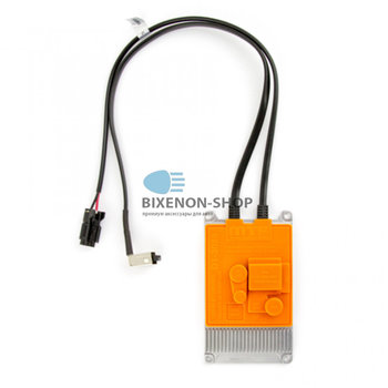

    Друзья! всем привет снова!
    Подскажите пожалуйста. Подойдет ли данный блок к фаре e93? Если да, то объясните как подключить пожалуйста. Я так понял серебряный конец в лампу, а другой штекер, вытащить провода и засунуть сзади в большую фишку к фаре?
