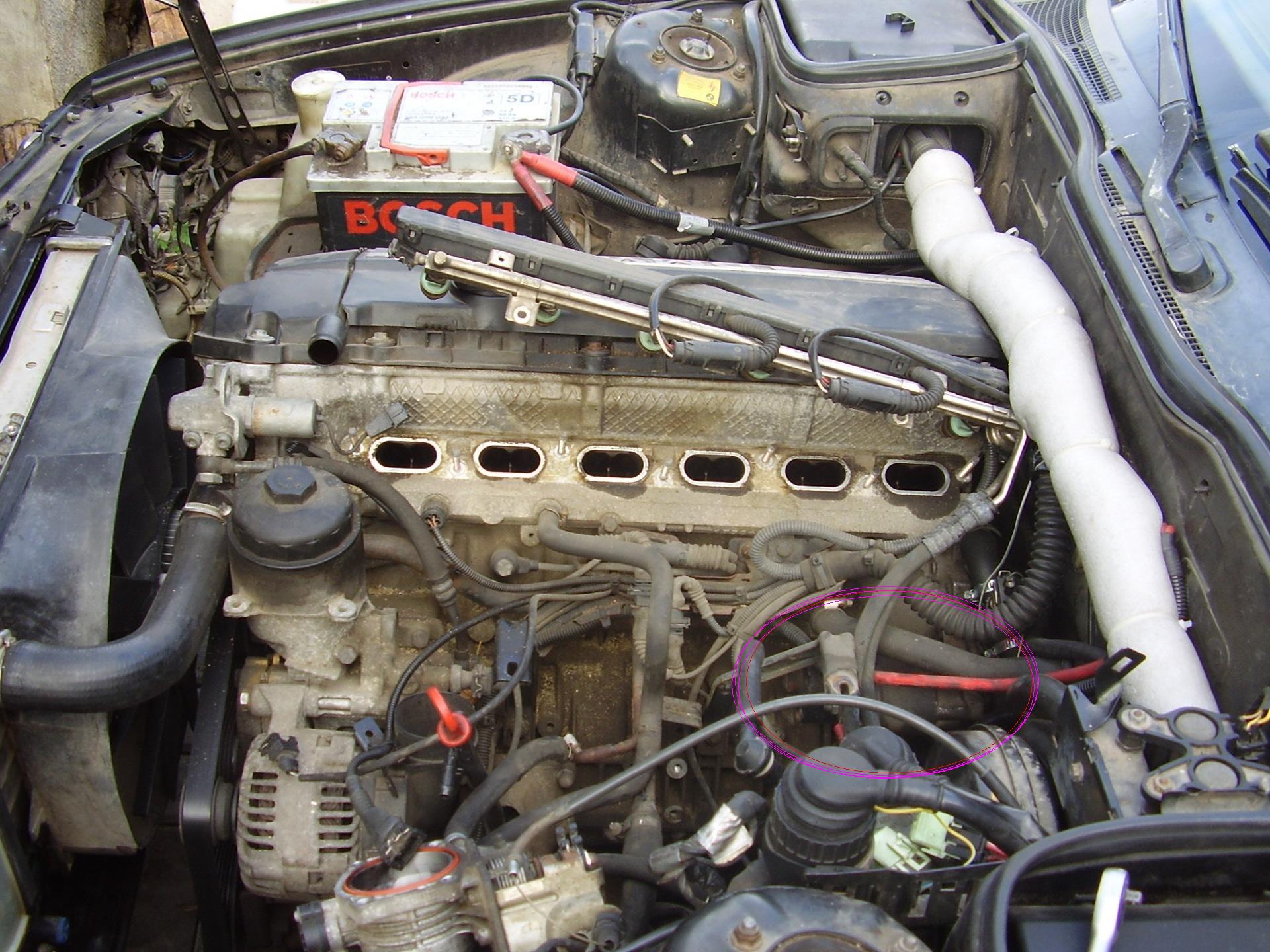

    стартер снимается легко, подъемник не нужен, а точнее и не поможет, стартер снимается сверху.
  12. BigBreadman
    BigBreadman Участник тусовки
    25 авг 2013
    268
    Можно поподробней? я не вижу его сверху, совсем не вижу. Я так понимаю он справа по ходу движения? там вдоль всего двигателя кожух и ни до чего не достать
  13. izm
    izm Абориген
    17 дек 2006
    3,192
    он слева по ходу, прям на маховике, точнее на корпусе закрывающем его, под впускным. снимаешь патрубки с впускного, дису и увидишь стартер.
    http://tis.bmwcats.com/doc1080630/
