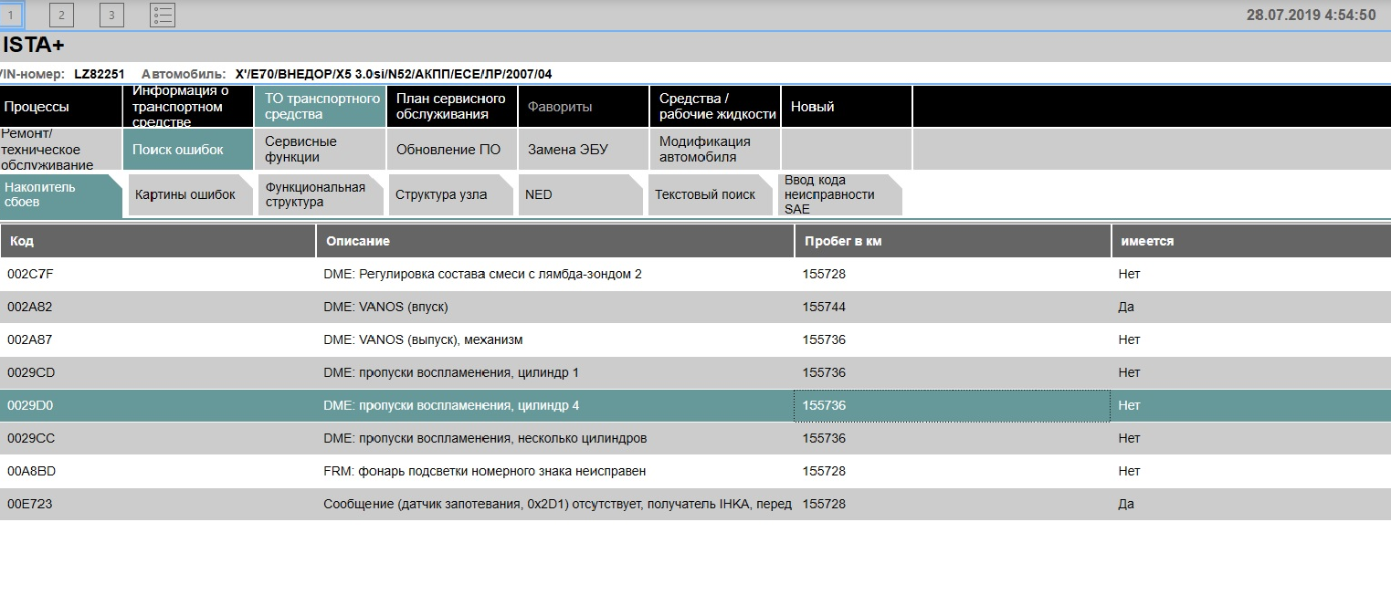

    Сейчас опять сбрасывал все ошибки, выходил на трассу, крутил до 7 тыс. оборотов. Если едешь до 5к - все отлично, ровная работа, хороший отклик на педаль. Но стоит дойти до 7к – после начинает троить, теряется скорость, провал в педали очень ощутимые и реагирует только на "глубокое" нажатие, почти в пол или в пол.
    Ошибки при подключении прикрепил. Появился пропуск в 4 цилиндре (тряслась машина сильнее в этот раз после 7к). valvetronic больше не появляется кроме единичного случая.

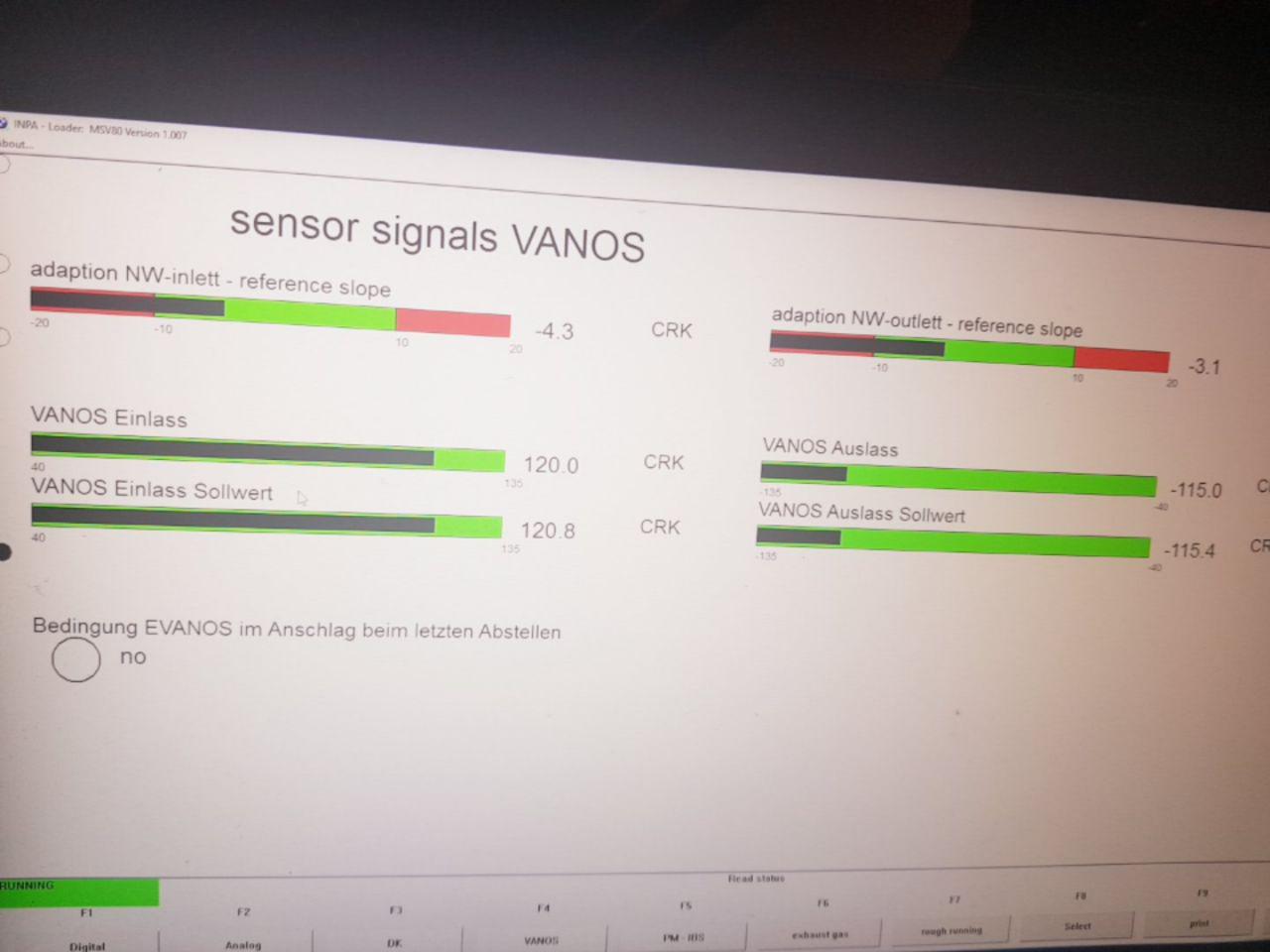

    Сегодня подключал INPA. Там ошибка такая же, на впуск VANOS, но немного с другим описанием. Интереснее. В нем сказано, что механически заклинил входной датчик распредвала (Nockenwellensteuerung Einlass).

    INPA показывает такие значения VANOS. Казалось бы, что все нормально (или нет). Но нашел поиском похожие значения https://www.drive2.ru/l/9350767/ и там автора они не устроили. https://bimmerprofs.com/rough-run-vanos/ а тут, насколько я понял, данные впускного должны быть выше выпускного, а у меня наоборот

    Впускной ванос пишет 120, а должен быть 75. Он просто крутится как простая звезда и не управляется

    (Nockenwellensteuerung Einlass = не работает механизм впускного вала.

    Они не должны быть статично выше или ниже. Они должны быть необходимые в каждый момент. Еще они должны меняться.
