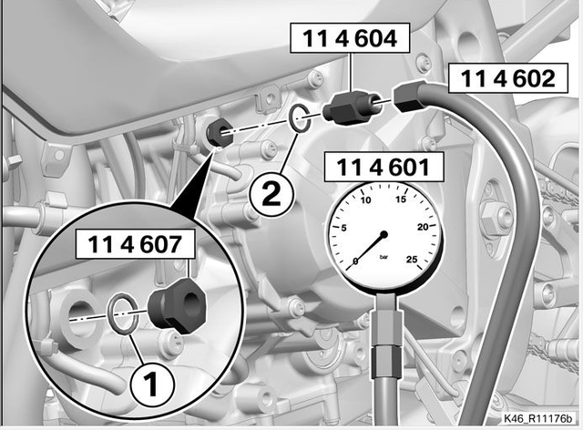

    99% что это повреждение проводки.
    Но можно проверить и давление масла:
    должно быть на холостом ходу - 1,5 бар, на 6000 об - 4 бар
    Но, с поврежденной рамой лучше не шутить!!!!
