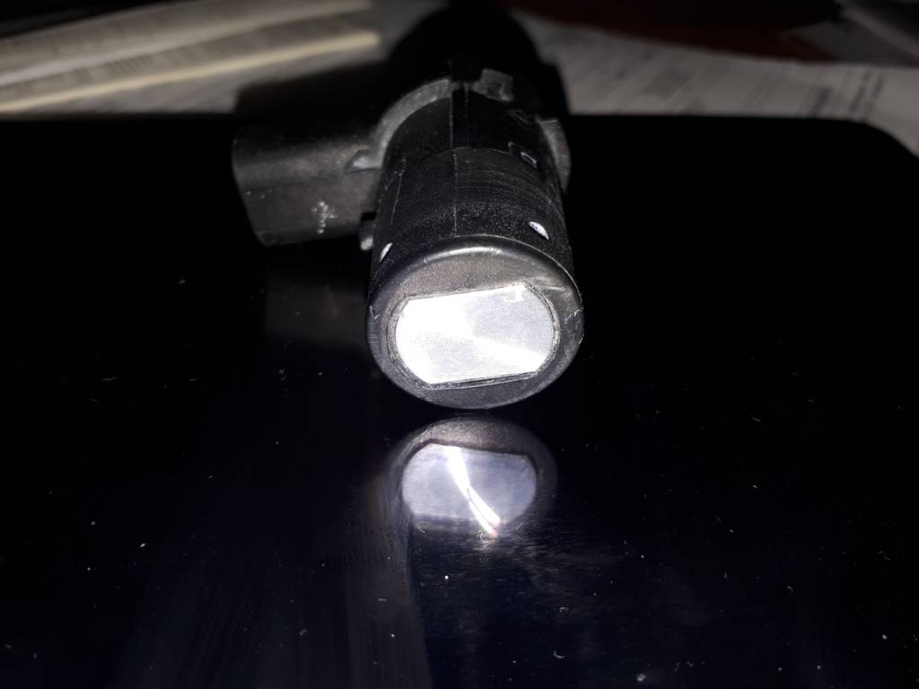

    Я не переборщил? Будет работать?

    Будет, его спец краской покрывают, чтобы инфракрасный индикатор пробивал...

    Не, ну той же эмалью, что и машина покрашена, я его однозначно покрою. Плюс лаком сверху. Эти слои-то не должны же повредить? Заводская покраска такая ведь? Да и грунт ещё.

    Не, там узнать у маляров надо, краска специально для парктроника, если обычной краской то он не будет работать
  5. VEST
    VEST Живу я здесь
    19 дек 2006
    11,828
    не морочь голову ни себе ни людям. Обычной краской их всю жизнь красили.

    Вот и я о том. Если б на заводе красили чем-то другим, то был бы код.

    не надо людям голову морочить про специальную краску. Тем более, что датчик - не инфракрасный, а ультразвуковой :D:help:

    Какая, на хрен, "специальная краска"? Дунуть из баллончика, даже и цвет не подбирая, так как на такой площади при наличии границы физического перехода поверхностей видно не особо будет: чёрный - людой чёрный, белый - любой белый. И т.п.
    Наплывов краски не допускать. Большой толщины ЛКП - не добиваться.

    Все остальные датчики у меня загрунтованы, покрашены и залачены вместе с бамперами — и прекрасно работают.
    Вопрос был исключительно в том, не стёр ли я чего лишнего. В оригинале же они идут с чёрным покрытием. И оно там под краской было. Но стёрлось.

    Воткни, проверь перед покраской. Чуть грунта для пластика и крась на здоровье чем хочешь. Только канавку между сенсором и корпусом хорошо очисти.
    Кстати , в оригинале именно овальный сенсор остаётся некрашеным, лиловым.

    Ни разу в жизни не встречал лилового датчика.
    Вот оригинал:

    Я бы назвал это изображением. :) Не датчик , а именно сенсор.Там стоит алюминиевый корпус анодированный, как правило с лиловым оттенком. Если не выбросил- покажу.Посмотри , как твой выглядит.
    Но не суть. Красить , конечно можно обычными , и из балончика тоже , лаками.

    Свой я уже стёр до алюминия. Остальные окрашенные.

    осталось купить пару химпрепаратов и сделать анодирование, штоб совсем уж от оригинала не отличалось.
    оставьте так - ничего ему не будет. лет 5 по зимней химии отъездит.
