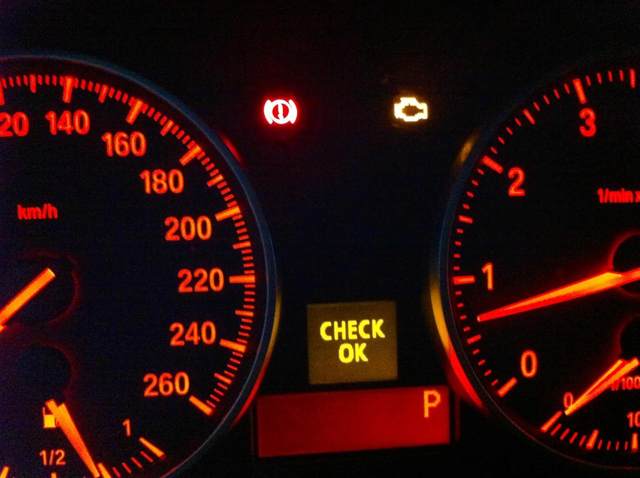

    Столкнулся с такой проблемой, что загорелась ошибка двигателя желтым, но при проверке выдает CHECK OK, сегодня вылетали и кроме нее ошибки, причем одна за одной, но погасли через 5 секунд буквально. Ранее уже вылетала ошибка двигателя, вылечилось снятием клемм, в этот раз не помогло. Топливо 95 Росснефть, аппарат 318i e90 2011. Может кто сталкивался? Поиск ответа не дал.[​IMG]

    "Батарейка разряжена" ©Хищник :D

    Аккумулятор в смысле. :hi:

    При низком заряде аккумулятора у меня значок аккума вылетал, хначит и такое бывает? Есть смысл что-то делать?

    Утром, когда сядешь в машину, не заводя её, зайди в скрытое меню борткомпа и в девятом (или седьмом:shock:) тесте посмотри напряжение бортсети. Должно быть не меньше как минимум вольт 12-ти. Если меньше, то по крайней мере аккум разряжен и требует подзарядки.
    Заряди на ночку прямо не снимая с машины, если есть возможность. :)

    хмм то же самое счастье! 1 в 1, сегодня опять загорелся чек, а в БК чек ок! я ссылаюсь на лямбду... в субботку съезжу на диагностику

    У меня такая же ситуация с лямбдой... Постепенно умирает кат, раз в 2-3 месяца выдает ошибку... еду сбрасываю и катаюсь дальше. Как надоест, вырежу его нафик:)

    Был аналогичный случай. Ошибку давал лямбда-зонд, чек - ОК. Ошибку убрали и почистили разъемы! - два месяца все хорошо!

    Вообщем, проблема снова решилась сама собой, двое суток ездил с ошибкой, сегодня с утра решил выйти пораньше и провести тест скрытого БК. Значит выхожу с утра, завожу и вот проблема решается сама собой - чисто, никаких ошибок, все идеально, даже и не знаю что и думать :shock:

    была похожая тема у меня. итог - проверили каты, начали сыпаться. вырезал их нахер и перешил на безкат. ошибок нет) и кстати не че не воняет как все говорят, типо после выреза катов будет все вонять.

    Сегодня и у меня загорелась... Ехала домой и нервничала. Надеюсь, что все ок..
    Правда у меня не горит надпись "CHECK OK"..

    Check OK и не будет гореть, это нужно зайти в меню бортового компьютера выбрать раздел Check и нажать на торцевую кнопку этого лепестка для проверки ошибок :thumbup:

    Точно еду послезавтра к ОД на диагностику, заправился 92, только отъехал от АЗС Лукойл и выскочила зараза, отпишу по итогам

    У него новая машина, какие нафиг лямбда-каты? Зарядите аккумуляторы, это же не трудно.

    Проверил свой аккум сутра, показывает - 12.

    Да, в этом случае напруга нормальная. :confused:
    P.S. Кстати у ТС может быть в этом причина:
    Покатать бы пару бачков на 98-ом от оригинальной добротной луки.

    Лямбда-зонд, гарантия, под замену как привезут, уже заказали, жду :)
    ps До диагностики ОД говорил бензин и аккум, мол решится обнулением ошибки и прозжением 98-ым Лукойлом, но диагностика показала лямбда-зонд

    И у меня лямбда-зонд. Вчера приехала в сервис, посмотрели и сразу заменили. По гарантии :)

    1,299
    У меня тоже новая машина. И в итоге лямбда-зонд)
