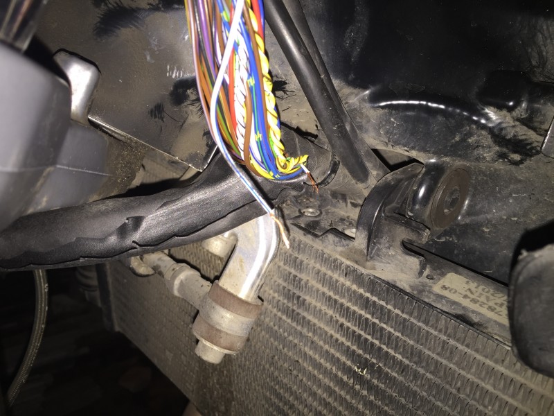

    А я нашел причину ))) обрыв кабеля данных в 3 см от штекера антенны... правда каким образом он оборвался понятия не имею...
  23. PowerUser
    PowerUser Завсегдатай
    6 июл 2013
    1,179
    Ну вот, нашлось еще одно слабое место Федора. Кстати, ты бы зафоткал место повреждения для форумной "базы знаний", наверняка кому-нибудь в будущем пригодится.

    Я еще не устранял, паяльника не было... если не будет сильно лень, зафоткаю и выложу, но тут и описания достаточно... 3 см от штекера, который подключается к антенне. Снять надо только фару и аккуратно выдернуть штекер антенны... С помощью подручных средств ))) разматываешь косу и находишь обрыв... паяешь, изолируешь, покупаешь изоленту tesa 51006, которая используется на заводе для косы, и приводишь все в заводской вид! Готово, но мне это еще предстоит ))))

    Друзья, спасибо вам за обсуждение в этой теме. Благодаря ему устранил такую ошибку на своем F800R. У меня оказался обрыв сине-белого кабеля в районе радиатора.
