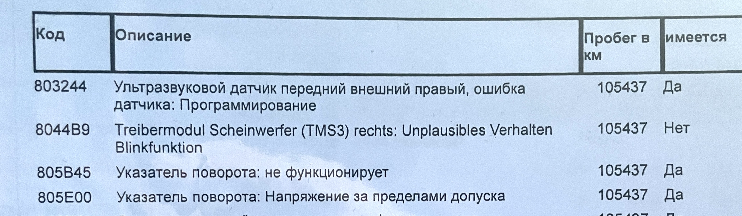

    Ситуация:
    F31 рест, фары led не адаптив.
    Было мелкое дтп, поменял правую переднюю фару (с разборки). Она с американской машины, как мне сказали (хотя фактически та же Hella без американских ДХО). При установке родной блок поворотника, который крепится на фару, не подошел (отличалась распиновка фишки). Взял еще и блок поворотника с той же разборной машины.
    И вот в чем проблема:
    При снятии с сигналки поворотник на этой фаре работает корректно и при запуске двигателя ошибки по поворотнику нет. Однако когда включаешь поворотник в движении, он первые раза 2-3 мигает нормально, а потом выскакивает ошибка по неисправности этого поворотника, и машина правым бортом начинает мигать как на суетной приоре (раза в 3 чаще, чем надо). После этого до перезапуска двс поворотник на фаре перестает работать, и весь правый борт наводит суету при перестроении.
    Я так понимаю при первом включении поворотника после запуска двигателя начинается какая-то диагностика фары, компьютер видит не родной блок поворотника и уходит в ошибку.
    В двух сервисах помочь не смогли, кодировщики с авито тоже не знают. Загуглить ответ также не удалось.
    Компьютерную диагностику прикладываю во вложении.
    Может есть у кого идеи?
