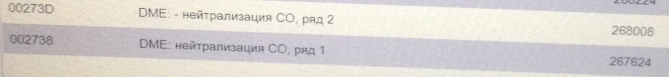

    2 месяца назад я встал на трассе. Умер бензонасос. Дотянули до ближайшего сервиса и отремонтировали его (времени ждать новый не было). Я продолжил путь, но машина перестала ехать, на педаль не реагировала. Я поездил пару недель пока на панели не загорелся Servis .... Сразу купил новый насос + фильтр - поменял, ошибка не уходила, машина стала реагировать на педаль но после 3000, а от 2000 до 3 "гул" в моторе и набирать не спешит. Поехал в сервис там считали компьютером и вылезли 2 ошибки по нейтрализации CO. Их сбросили сказали ездить, если загорится сервис будем думать. Но машина не такая резвая как была раньше, возможно забился катализатор. Я вот думаю стоит паниковать и менять катализатор с лямбда зондами? Опять же просто так катализатор не забивается, может что-то с зажиганием или из-за "ремонтного" бензонасоса он пострадал, что делать не знаю, хочу вернуть резвость своей ласточке:)

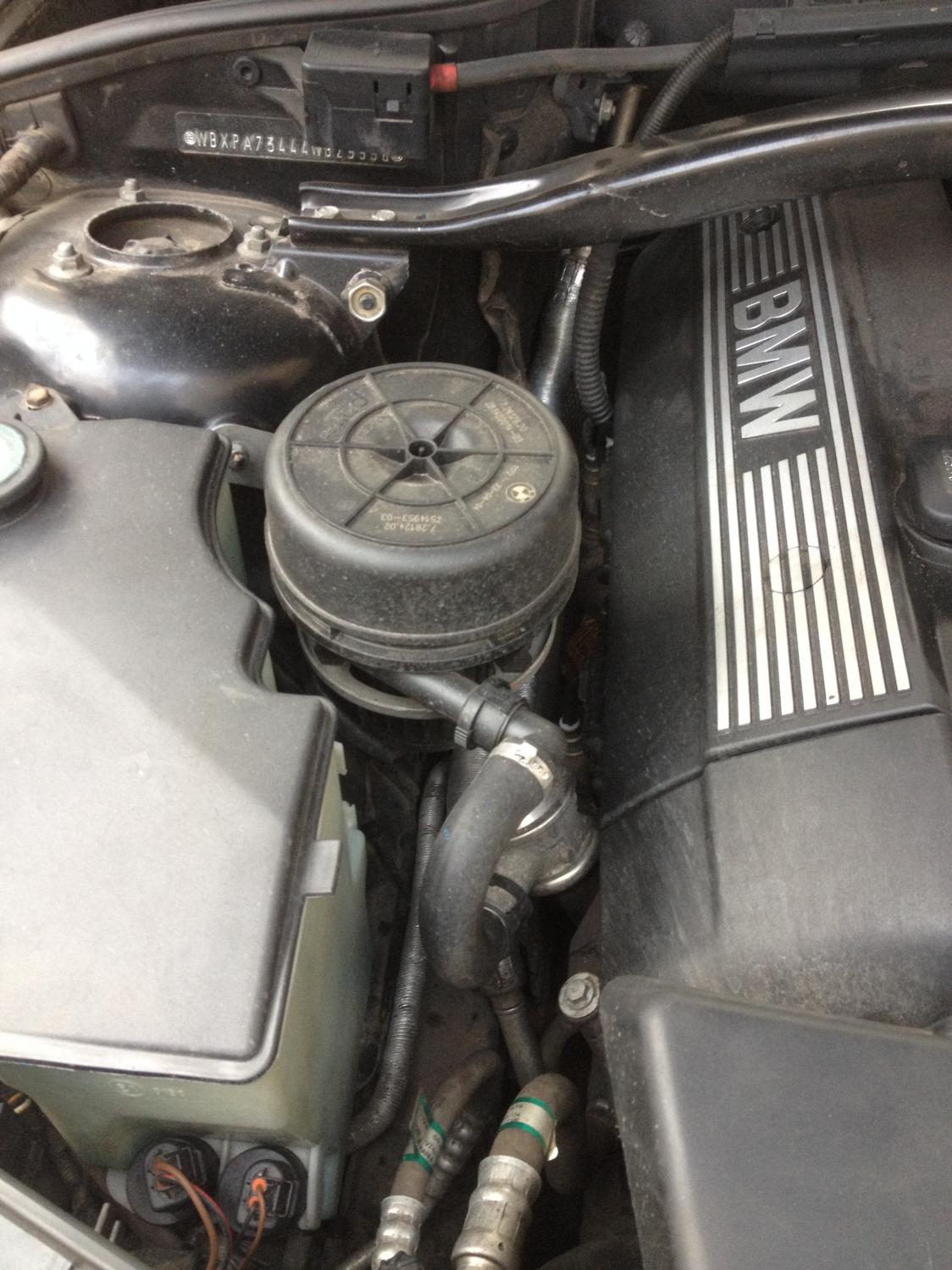

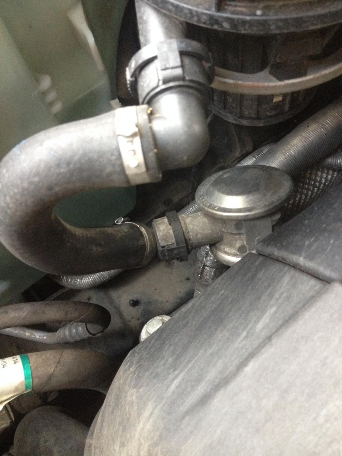

    УРА! Я нашел источник шума!!:rock: Как обычно в сервисе забыли надеть шланг, который на фото.

  19. kostyavasiliev
    kostyavasiliev Завсегдатай
    Регистрация:
    30 апр 2014
    1,352
    Ну офигеть....это продувка каталиков вроде
