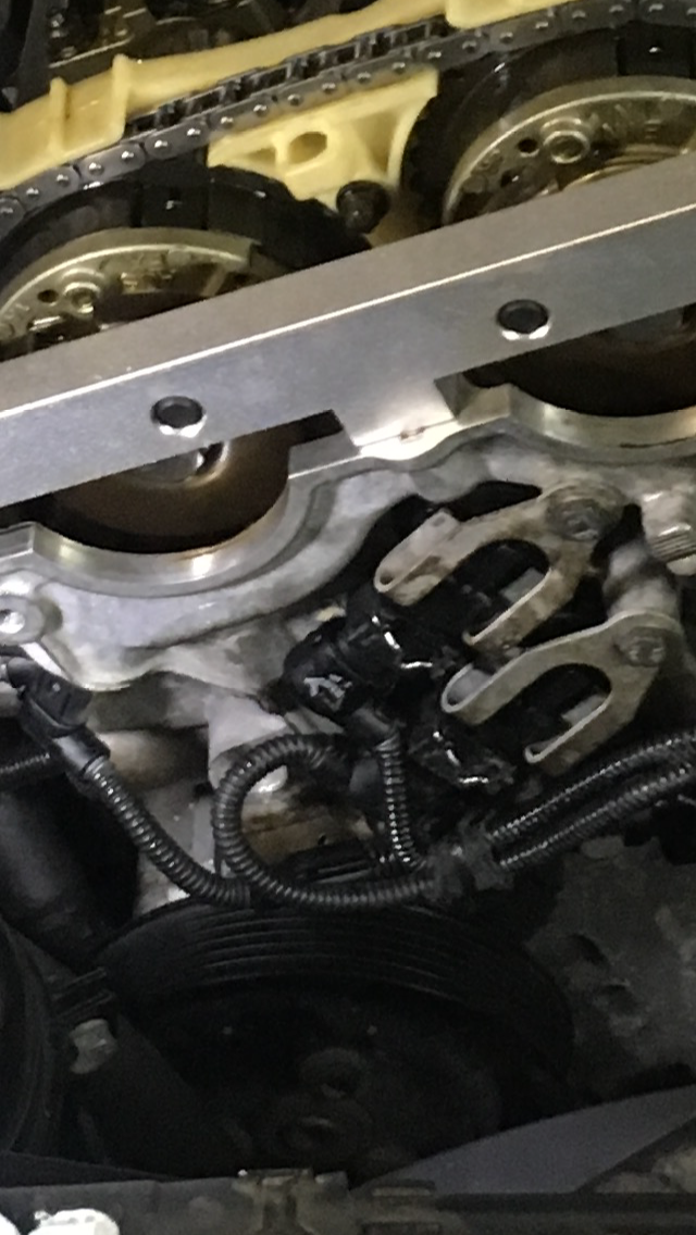

    D271A40B-700D-45CD-8410-3FA45610E6E0.png 1 Цилиндр в вмт. Проверено палочкой для суши). Приспособа попадает в отмеченное отверстие.
    Валы не перепутаны. Впуск -большие кулачки, выпуск - меньше. Ваносы ein - впуск, aus - выпуск. Видно на фото, если присмотреться.
